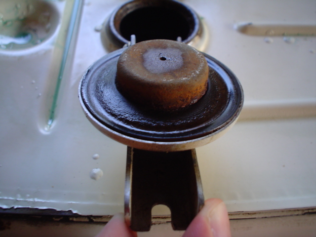

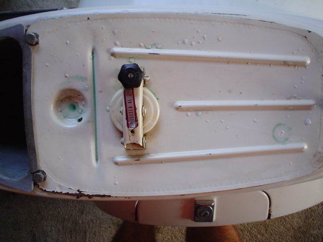

Con una bella avvitata ho risolto il problema! Strano che il meccanico, quando mi ha cambiato la candela, non l'ha stretta a dovere! Comunque meglio così! Stavo iniziando a preoccuparmi dato che è già qualche volta che noto delle tracce di benzina sul serbatoio (vedi foto) e stavo iniziando a pensare che le due cose fossero collegate! Ed invece mi sa che ho solo perso la guarnizione del tappo del serbatoio..sapreste dirmi cosa potrei comprare per sostituirla? Nei negozi vendono qlcs che possa andar bene o devo rivolgermi a ebay (4 euro per un pezzettino di gomma solo perchè dicono che è specifico per i tappi dei serbatoi delle vespe!)
Grazie ancora x le info!

vesp4time e simili costa un euro pero ci sono spese spedizione...
è una cosa troppo piccola conviene la prendi da qualche ricambista vicino a te se non devi fare grossi ordini...

Sapreste anche darmi delle dimensioni approssimative della guarnizione così da facilitarmi la ricerca? In questo modo potrei comprarla da un qualsiasi rivenditore e non da uno che si occupa di vespe (anche perchè, al momento, nella mia zona nn ne conosco manco uno..)

Ciao, un comunissimo ricambista di ricambi moto non può non avere quelle guarnizioni..a mantova ne ho contato a decine l'altro gg di ricambisti che avevan ricambi per vespe..

Forse dico una cazzata xo..... hai provato una di quelle guarnizioni delle macchinette del caffe??? hai presente quelle guarnizioni bianche?? ecco prova una di quelle dovrebbe andare bene
