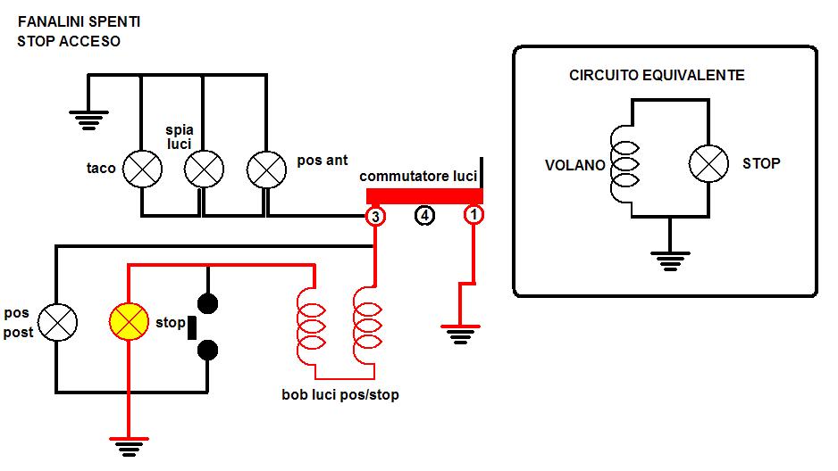

qui č spiegato il funzionamento dello stop sulla gtr et similia:
http://www.vespaforever.net/forum/topic.asp?TOPIC_ID=20827
se qualcosa non ti č chiaro, ti spiego le prove (banali) da fare

Inserito il - 11/08/2010 : 09:03:47  Mostra Profilo  Visita l'Homepage di melarock Invia a melarock un Messaggio Privato
se ho capito bene per il mio caso escludendo il resto delle casistiche di accensione luci dell'impianto elettrico mi trovo questa situazione, o meglio nel caso sia tutto ok dovrebbe verificarsi questa situazione:
46,42 KB
considerazione : la situazione di stop inattivo la trovo in tutte le condizioni di luci
come ho scritto nel post iniziale il lavoro di fare/non fare corto la piastrina sul pedale lo esegue correttamente per come scritto rilevo dietro una tensione di 2,5, ti chiedo allora mimmo per cortesia che verifiche di base dovrei fare ?
