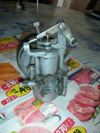

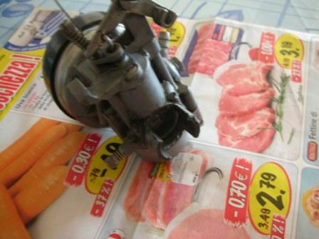

Buongiorno!
Il mio carburatore è conciato male (vedi foto allegate)...è stato modificato e per tale motivo non si regge al collettore.
Pareri e soluzioni sono graditi.
42,55 KB
36,16 KB

devo dire che non sei proprio fortunato!!in queste condizioni è difficile che riesci a stringerlo con la fascetta e quindi ti è difficile anche impedire che passi aria tra collettore e carburatore..prova a pulirlo dentro e rimontarlo ma stai attento a non rompere altre alette stringendolo..ma penso proprio che ti dovrai prendere un carbu nuovo!!però prima per sicurezza provalo magari funge!!provalo e facci sapere!!
Non di solo pane vive l'uomo..anche di VESPA!!!
Inserito il - 10/08/2010 : 12:36:29  Mostra Profilo Invia a Steck81 un Messaggio Privato
Mi spiace dirtelo ma la soluzione è solo Una.. Carburatore nuovo e problemi risolti
Inserito il - 10/08/2010 : 13:00:41  Mostra Profilo Invia a 150 un Messaggio Privato
ma cosa stringi è pulisci,va solo sostituito.

ahahah...ho detto così perchè ne ho montato uno..e aria non nè aspirava ..però era solo con un'aletta rotta !!!

il mio 16 era ridotto così, fin quando era un aletta la vespa andava perfettamente, quando ne ho rotte due erano bestemmie per reggerlo.. altro che modificato.. quello è spezzato

controlla che non ci sia altro rotto..come il bocchettone..altrimenti non devi fare nulla oltre a vedere i getti che vuoi mettere..ma quello è a tua scelta e in base all'elaborazione che hai.
