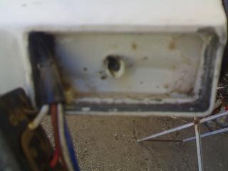

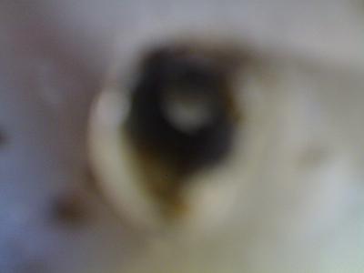

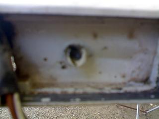

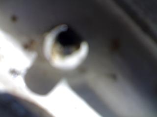

Slve a tutti ecco un' altra volta con un altro problema guardate,
ho pensato a saldatre dell' aluminio e fare un nuovo buco e poi mettere un elicoil da 3. potrebbe andare?

Inserito il - 05/08/2010 : 16:21:32  Mostra Profilo  Visita l'Homepage di mimmo  Clicca per vedere l'indirizzo MSN di mimmo Invia a mimmo un Messaggio Privato
saldare
bucare a 3,2mm
filettare M4 (4X0,7)

Inserito il - 05/08/2010 : 16:24:49  Mostra Profilo Invia a jonny un Messaggio Privato
ma la vite che ha in dtazione non è mm 3? posso fare da me per la saldatura con elettrodi per aluminio?
Inserito il - 05/08/2010 : 16:33:34  Mostra Profilo  Visita l'Homepage di mimmo  Clicca per vedere l'indirizzo MSN di mimmo Invia a mimmo un Messaggio Privato
la vite è M4,
se hai esperienza nel saldare l'alluminio provaci.
Attento che l'alluminio non è ferro, non bastano solo gli elettrodi....

Inserito il - 05/08/2010 : 16:46:51  Mostra Profilo Invia a jonny un Messaggio Privato
il ferro lo saldo bene ma l' aluminio non lo so cosa occorre?

Inserito il - 05/08/2010 : 19:50:08  Mostra Profilo  Visita l'Homepage di Tony.L  Clicca per vedere l'indirizzo MSN di Tony.L Invia a Tony.L un Messaggio Privato
Non riesci a forare più profondo, filettare e mettere una vite più lunga dell'originale?

Inserito il - 05/08/2010 : 21:01:46  Mostra Profilo Invia a jonny un Messaggio Privato
no ma il fatto è che è comincitato tutto con il rompersi della vite, poi da un fabbro che ha il trapano a colonna mi son fatto rifare il buco e" se notate bene è storto " quindi ho gia provveduto a riempire con acciaio liquido e riforare, se non tiene mi faccio apportare alluminio e riforare
