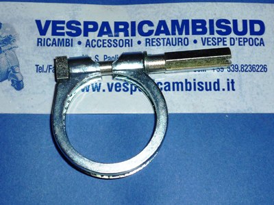

Inserito il - 03/08/2010 : 20:48:33  Mostra Profilo Invia a CippO un Messaggio Privato
48,09 KB
è questa la fascetta che da problemi =)

Inserito il - 03/08/2010 : 22:42:19  Mostra Profilo Invia a Mariovespa94 un Messaggio Privato
CippO ha scritto:
48,09 KB
ecco, questa fascetta si puo svirare con cacciavite piatto oppure vedi che e esagonale?? una chiave a tubo da 8mm e 6 apposto.

Inserito il - 04/08/2010 : 01:55:28  Mostra Profilo  Visita l'Homepage di mino  Clicca per vedere l'indirizzo MSN di mino Invia a mino un Messaggio Privato
personalmente mi trovo comodo con una chiave a tubo da 8 comunque non farti ingannare anche io ho pulito 2 volte il carburo e sembrava fatto bene devi invece pulirlo in profondita perche il carburatore ha anche dei condotti interni che se si intasano danno fastidio!!
