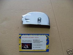

va be ma se tu il motore lo metti in folle muovendo il comando che puoi vedere di lato al motore..
questo, hai presente? dopo puoi tagliare tutti i cavi che vuoi, anzi scollega pure l'accelleratore dal carburatore direttamente, sollevandone il coperchio, e puoi provare a mettere in moto il motore senza usare i comandi del manubrio.. dopo vai con lo smontaggio
