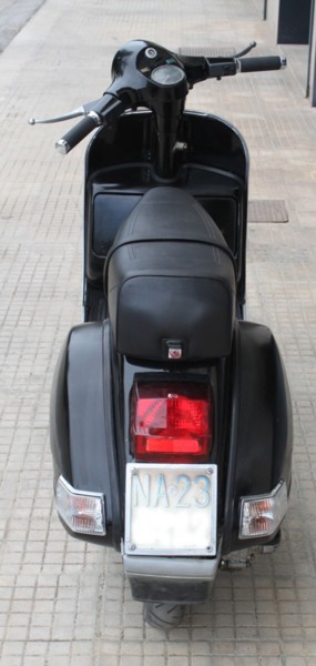

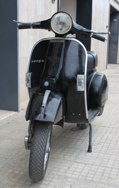

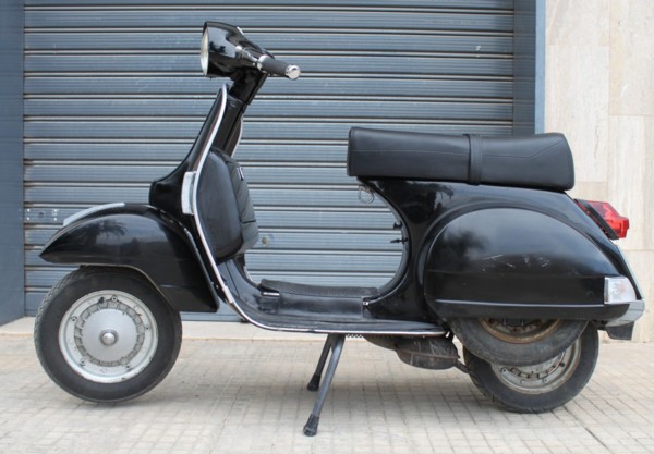

ciao a tutti un mese fa ho acquistato questa P200E dell'82 senza miscelatore.
74,17 KB
60,46 KB
48,7 KB
48,39 KB
si presentava cosi al momento dell'acquisto, a distanza di pochi giorni ho provveduto a smontarla interamente per poterla sabbiare.

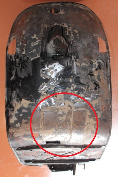

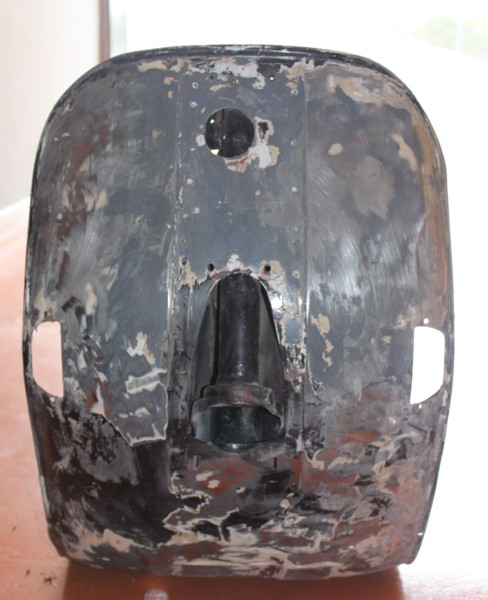

Ed ecco come si presentava senza kg di stucco e senza quella terribile vernice nera, che perdonatemi, ma a mio parere insieme alle gemme bianche imbruttiva decisamente la vespa...
Dite che un buol lattoniere ripristinerà il suo aspetto originale? Il precedente proprietario l'aveva riempita di stucco sino all'inverosimile, ma come si fa a ridurre cosi un mezzo cosi bello?

a mio parere l'abbinamento era bellissimo, ma se il colore nascondeva quelle magnagne hai fatto bene a sverniciarla

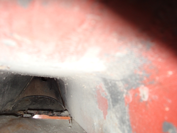

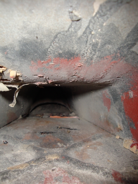

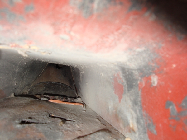

Inserito il - 01/08/2010 : 14:51:00  Mostra Profilo  Clicca per vedere l'indirizzo MSN di gokuzzz Invia a gokuzzz un Messaggio Privato

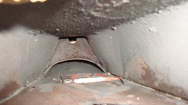

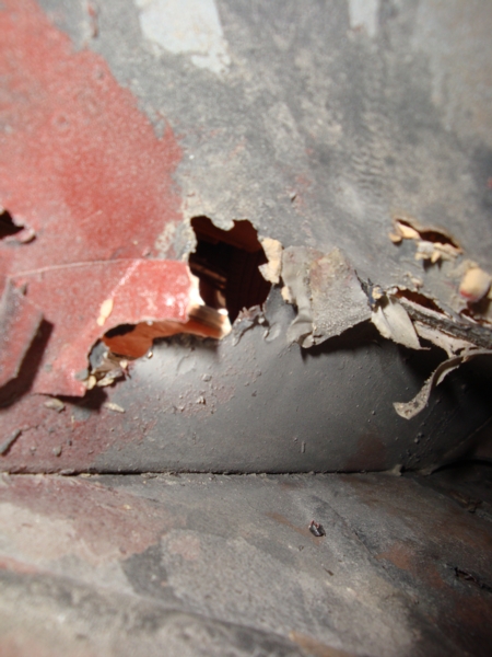

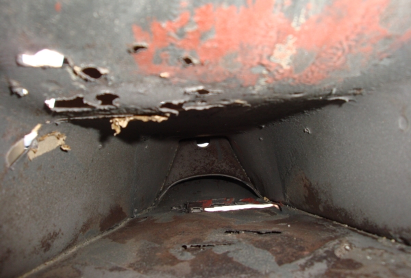

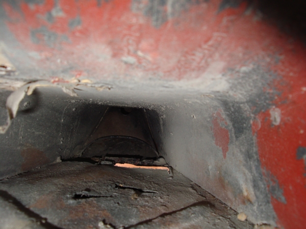

e queste sono le foto dell'interno del tunnel tutto sommato non sembra esser messo poi male
227,56 KB
197,25 KB
153,25 KB
175,61 KB
212,82 KB
luca-76
luca-76
Città: Pistoia
2535 Messaggi
Inserito il - 01/08/2010 : 15:49:19  Mostra Profilo  Clicca per vedere l'indirizzo MSN di luca-76 Invia a luca-76 un Messaggio Privato
nell'ultima foto si vede un grosso buco coperto da nastro di carta credo che sia stato utilizzato per coprire i buchi che hai trovato nello sverniciare come hai detto anche te la vespa portala a sabbiare vedrai che altre magagne verranno fuori .

come hai fatto a fotografare cosi bene l'interno del tunnel??
gokuzzz
Vespa
Città: Corato
63 Messaggi
Inserito il - 01/08/2010 : 18:33:38  Mostra Profilo  Clicca per vedere l'indirizzo MSN di gokuzzz Invia a gokuzzz un Messaggio Privato
sono un ottimo fotografo
scherzi a parte credo che il merito sia tutto della mia fotocamera compata Sony Dsc W170 con grandangolo ... la Reflex non ci entava nel tunnel ma lei piccola e compatta con 5X di Zoom Ottico ha svolto egregiamente il suo compito

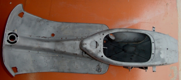

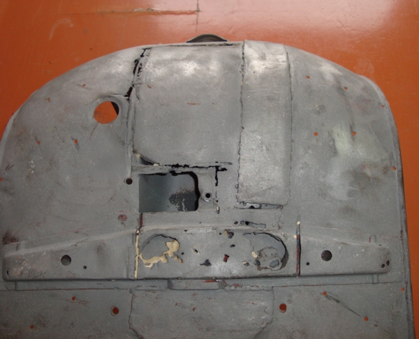

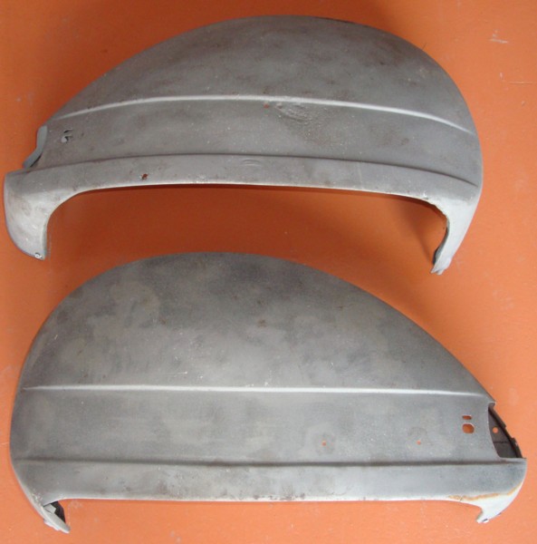

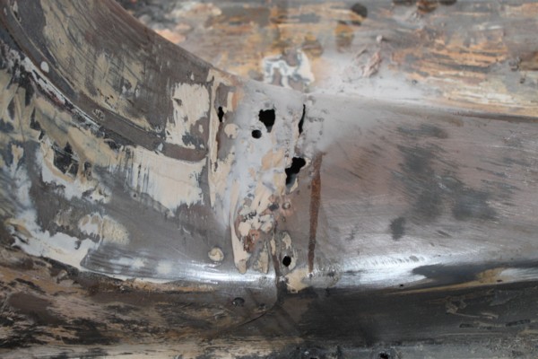

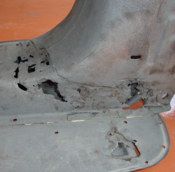

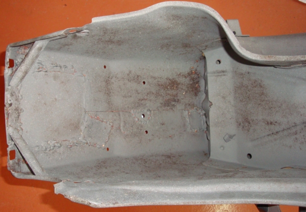

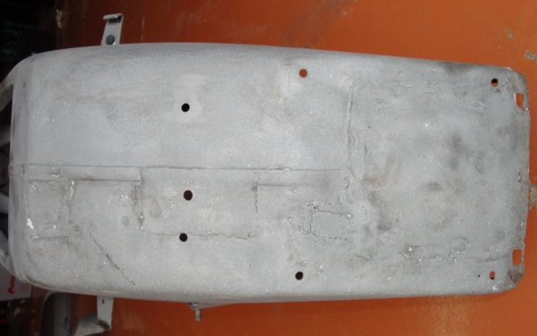

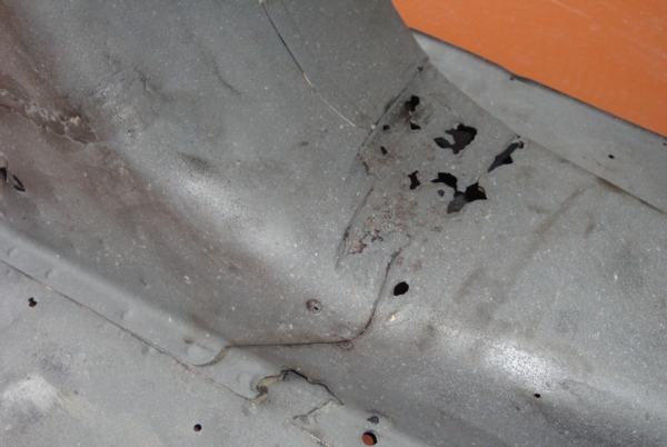

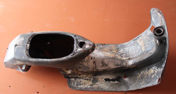

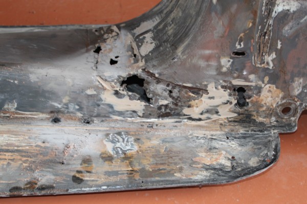

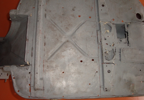

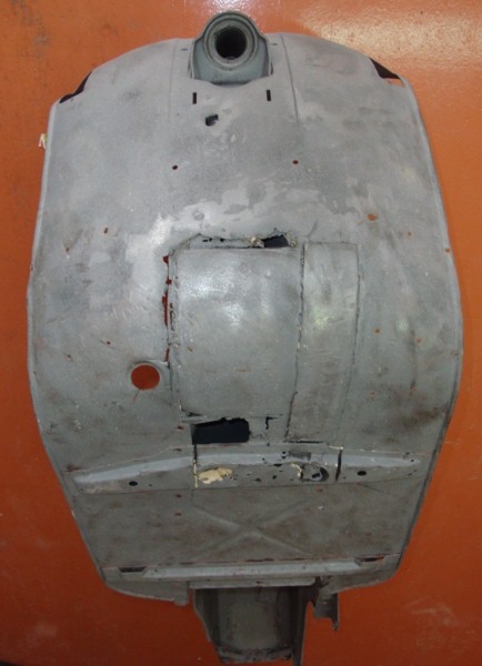

Ragazzi come promesso eccovi le foto della Vespa sabbiata, non spaventatevi vi prego
Ci sono 3 zone estremamente estese completamente da ricostruire, una volta dissaldate.
Il tunnel è completamente da ricostruire, stesso dicasi per il basso scudo, e per il retro.
Onestamente mi chiedo come un carrozziere abbia potuto fare simili rattoppi... ci vorrebbe la fustigazione perpetua.
Il preventivo è di Euro 1000,00 per il ripristino carrozzeria e verniciatura.
'tacci!
Dall'Alto:
122,72 KB
Particolare Tunnel Lato Sinistro:
243,81 KB
Particolare Tunnel Lato Destro:
191,85 KB
Retro:
164,04 KB
Retro Interno:
205,44 KB
Dal Basso:
197,65 KB
Basso Scudo:
220,37 KB
Scudo:
86,18 KB
Interno Tunnel:
49,16 KB
181,59 KB

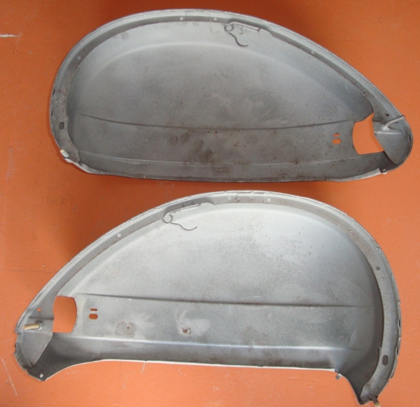

Scocche Laterali:
67,88 KB
246,3 KB
manuelito1979
VESPA1
160 Messaggi
Inserito il - 05/08/2010 : 21:09:40  Mostra Profilo Invia a manuelito1979 un Messaggio Privato
cavolo, ma arrivati a questo punto ti conviene riparare quel telaio? E' seriamente danneggiato proprio nei punti nevralgici!
Io mica mi fiderei ad andarci sopra...
Comunque hai trovato un carozziere santo! 1000 euro qui a roma li vogliono per verniciare uno special messo nemmeno troppo male!

Città: PORTOGRUARO
Inserito il - 06/08/2010 : 00:04:28  Mostra Profilo Invia a fede200e un Messaggio Privato
la verniciatura è il lavoro minore da fare in quel telaio. ha buchi e rattoppi fatti malissimo dappertutto. devi trovare un buon lattoniere o controllare il lavoro che ti fa il carrozziere perchè con 1000 euro secondo me riempie tutto con lo stucco.li bisogna tgere tutti i vecchi rattoppi e rifarli decentemente, cambiare la prima traversina che è tutta bucata, ricostruire il tunnel ecc... stai attento perchè trovare un buon carrozziere è come trovare un ago in un pagliaio. 1000€ sono troppo pochi per far bene quella vespa.
