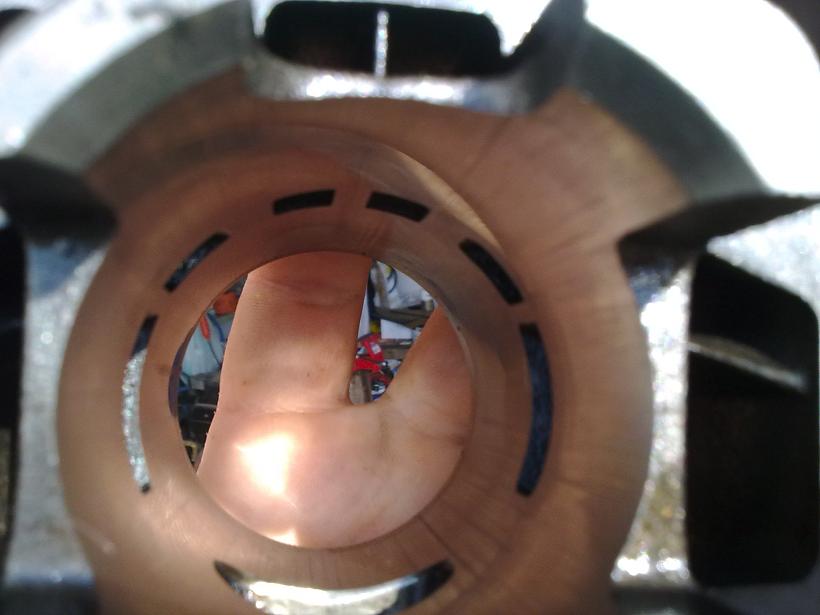

Salve a tutti, avrei trovato un gruppo termico polini 75 usato a 45 euro e mi sono fatto mandare la foto della camicia del cilindro. Il proprietario sostiene che c'è qualche segnetto dovuto all'utilizzo quindi ho deciso di postare questa foto per avere anche un vostro consiglio...
ecco la foto:

Non vorrei sbagliarmi ma visto così sembra più un 102 che un 75cc...o tutt'al più un 85cc (diametro 50). Per il resto, per quanto si possa vedere dalle foto sembrerebbe in discrete condizioni...

Si infatti anch'io avevo notato che il diametro fosse maggiore, poi anche le luci del terzo travaso sono diverse da un 75.
Comunque chiederò al proprietario, (un pò inesperto) a misurare il diametro col calibro...
peccato però era un buon g.t

Comunque mi ha appena confermato che ha un diametro maggiore quindi non è un 75cc...peccato sarebbe stata un'ottima occasione

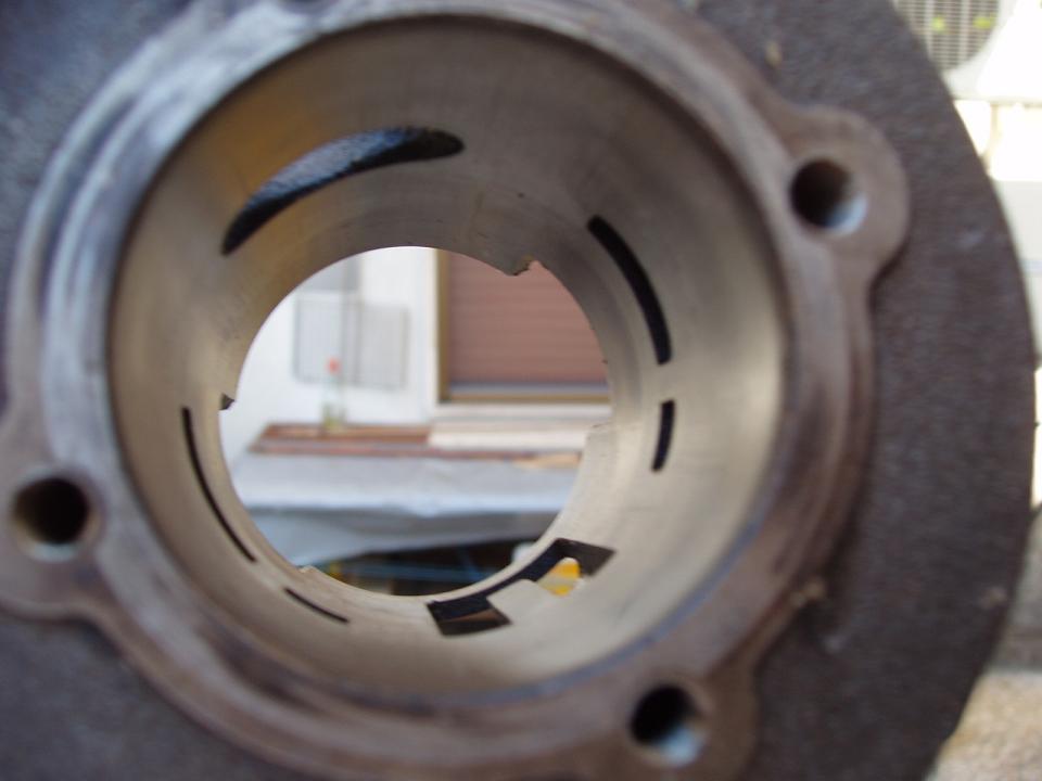

Ho da poco chiuso il motore con i rapporti originali 18/67 e cambio a 4 marce, inoltre avevo raccordato i travasi per il 75...però ammetto che, considerate le condizioni del g.t., la tentazione è tanta

comunque il 102 odierno ha una travaseria molto differente da quello in foto

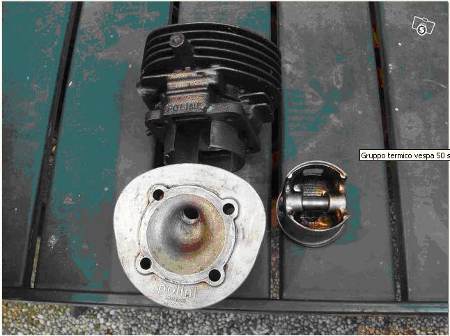

Il proproeterio ha misurato il diametro col metro e ha detto che è 54/55, allora è un 125?

no e un 102 la corsa dell albero e 43mm.. per essere 125 deve avere un corsa di 51mm e il cilindro e + alto

no no alla fine riguardandolo bene è il classico 102 polini,a cui sembra abbiano lavorato il frontescarico,ma è solo una mia impressione; può essere
la foto che mi inganna.

Ma qualora decidessi di prenderlo, avendo raccordato i travasi del carter con quelli del 75 lo posso montare ugualmente?

Certo, tra l'altro tra 75 e 102 Polini dovrebbero essere molto simili..

bisogna vedere per quale 75 hai raccordato i travasi, mica sono tutti uguali!
questo quì

I travasi tra il 75 in foto e il 102 sono identici, puoi montarlo ugualmente.

Ok peccato che ho i rapporti corti, dovrò stare attento a non tirare troppo e quindi ai fuorigiri (sempre se mi convinco a prenderlo)
