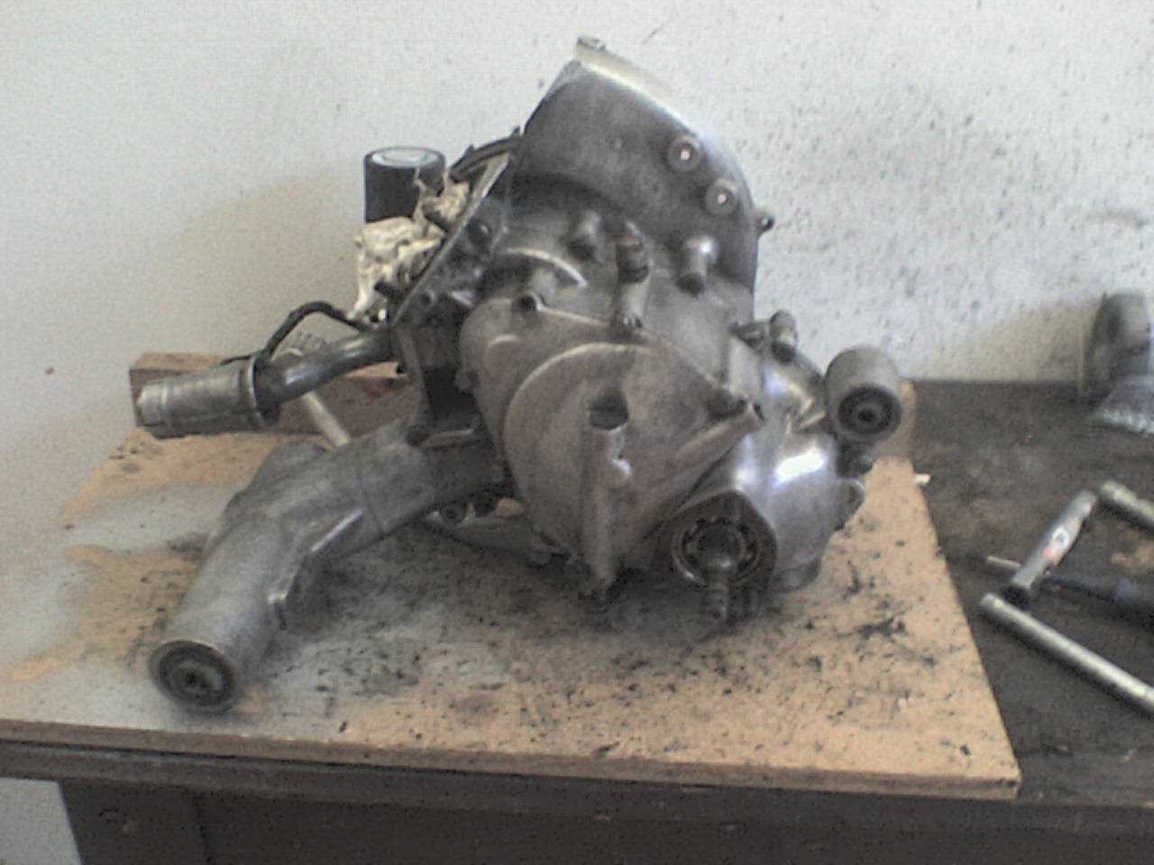

Vi presento finalmente il blocco motore della mia vespa " Alessandra ", o meglio la vespa di mio zio e di mia mamma.
Prima per levare il grasso ho dovuto prendere uno scalpello e battere col martello, perchè era una palla e i pezzi del blocco nemmeno si vedevano.
Ho levato il gruppo termico perchè il pistone era graffiato, poi ho levato ruota, tamburo e freni per pulire tutto. Sono 7 mesi che pulisco soltanto !

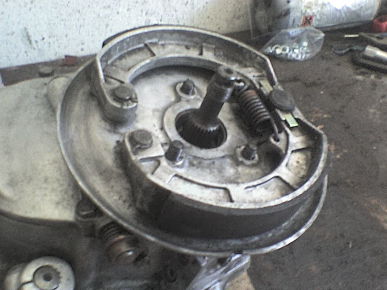

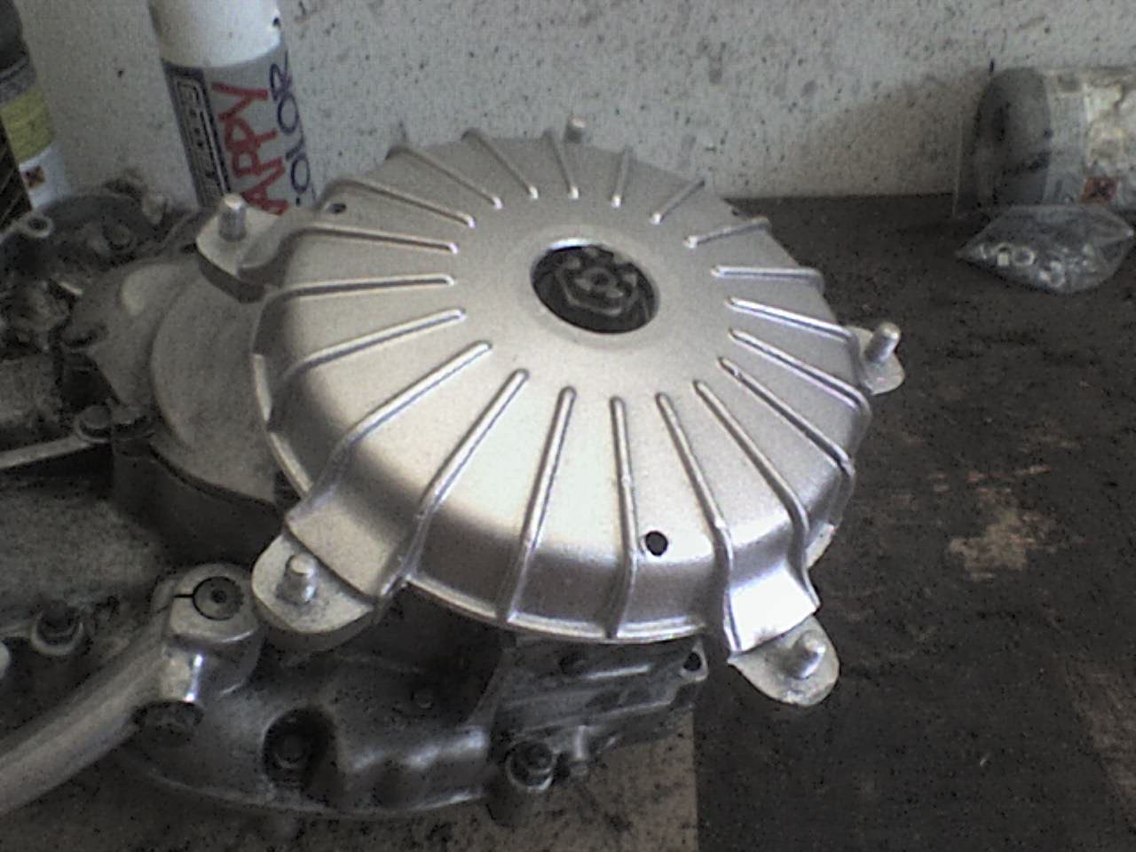

Ora che sto rimontando tutto al blocco: freni ( quell' aggeggio con le spazzole per fermare il tamburo ) che poi attaccherò con 3 dadi da chiave 13, e sopra il tamburo ( la ruota ).

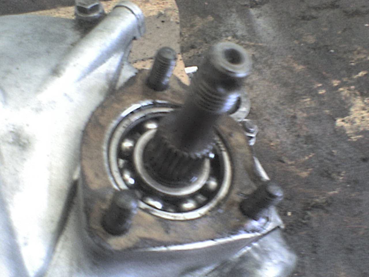

Il problema sta nel fatto che quando lo giro sembra come se abbia difficoltà e fa un rumore strano ( come se toccasse, ma non tocca (?) ) a differenza della ruota anteriore che se la spingi continua a girare...
Metto le foto e poi mi dite voi, grazie !.

scusami ehh ma non sono scemenze,se la sezione tecnica è stata creata ci sarà un motivo??o no??altrimenti tutti postavano a " Vespa " e non si capiva più nientecomunque per la ruota,anche se è una stupidata,ma non è che hai la marcia inserita???

oppure puoi provare ad allentare la tensione del cavo.puo' essere che le ganasce tocchino già un pochino con il tamburo..

fra ma il motore non è sotto la scocca,quindi non puo allentare la corda,forse a montato le ganasce è qual'cosa le tiene larghe.

aparte, ma la ruota anteriore è un mozzo che gira su un asse fisso.. con dei cuscinetti.. pratiacmete tu immagina un perno e intorno a quello gira il tamburo
quello dietro mette direttamente in movimento l'asse secondario del motore, cioe quello dove ci sono le marce 1 2 3 4 è ovvio che imponga un pò di resistenza

No, sono sicuro che la marcia non è rimasta ingranata ! Perchè se levo la ruota e i freni l' asse su cui girano spingendola gira perfettamente.
