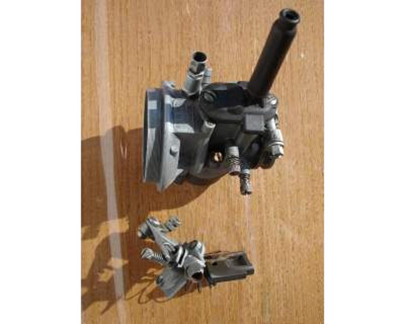

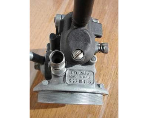

Salve a tutti sono alla ricerca di un 19/19 per la mia special che sto elaborando e ne avrei trovato uno sul web che secondo il venditore può essere montato anche su vespa infatti fornisce anche il leveraggio...
Io però volevo una vostra conferma, grazie

si si monta tranquillo

è perfetto gli devi cambiare il leveraggio e mettere il cavo dell'aria per il pomello poi ci metti il collettoree bocchettone e sei a posto per carburarla

questo non e un 19\19 x ape?

anche se fosse,non cambia niente

Io monto lo stesso tipo !!!!
Non comprarloooo !!!!
Se devi farla senza filtro allora ok !!!
Ma se devi farla col filtro evita !!!! Io c'ho montato il filtro dell'ape, quello bello voluminoso, e dopo nenche 5 mesi sono con i prigionieri rotti perchè il filtro, vista la sua grandezza sbatte nella stanghetta dell'asta della benzina, a furia di scaffe o di dossi !!!
Compra un 19 pari del 125 primavera !!!

ma guarda che non è costretto a montare il filtro dell'ape!
Inserito il - 25/07/2010 : 21:03:03  Mostra Profilo Invia a Steck81 un Messaggio Privato
behh ma alemeno il filtro della pk si..quindi è compatibile con la special ma con le dovute modifiche...

Ok grazie, cercherò di prendere un 19/19 di una primavera...
