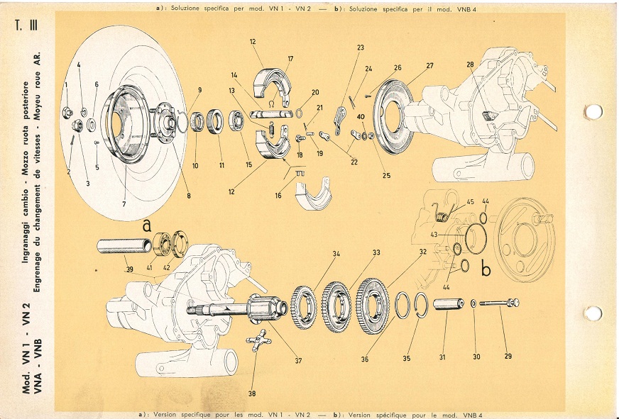

allora, vedendo l'immagine:
n 27 (disco parapolvere) è in ferro ... se non è arrugginito lascialo come è o dagli del trasparente... se è arrugginito spazzola, fondo e vernice grigio chiaro
n 7 (tamburo) è in alluminio ... grigio chiaro (la RAL dovrebbe essere quella indicata)
n 8 (flangia) è in ferro ... trasparente e nella parte centrale esterna all'ingranaggio (che è quella della foto del dotto88 e che si vede dal cerchio) dai il colore della tua vespa vnb2
i cerchi chiaramente in tinta
PS niente o-ring fra il parapolvere e il carter (vanno solo sulla vnb4)!

Ormai ke sono approfitto della vostra conoscienza ...........il tamburo anteriore invece?và fatto in tinta carrozzeria vero?
Xke tutte le vnb ke ho visto l'avevano in tinta....
Inserito il - 30/03/2011 : 20:35:59  Mostra Profilo Invia a XXX VESPA XXX un Messaggio Privato
copri ganasce anteriore colore grigio chiaro e il cerchietto dell'immagine di prima in tinta.
cerchi in tinta.
ciao!

Bianco87 ha scritto:
Mmm ottimo mi avete illuminato
i tamburi dei cerchi chiusi non sono mai verniciati, ma tirati a ferro, poi se vuoi puoi usare del trasparente opaco
Teo
Inserito il - 31/03/2011 : 20:14:32  Mostra Profilo Invia a XXX VESPA XXX un Messaggio Privato
quello anteriore sempre verniciato(parlo di copri ganasce(n.7) figura sopra che però è quello post che è simile a quello anteriore,è solo per farti capire il epzzp) invece quello post solo trasparente opaco.(fig.n.7 di cui sopra).
il centro in mezzo,come da foto che ti ho messo,sempre in tinta.
ciao!

Quindi ricapitolando io nella parte anteriore faccio il tamburo (copri ganasce) in tinta carrozzeria, idem la forcella, e il mozzetto. Ammortizz e molla zincate.
Parte posteriore...tamburo in ferro con una mano di trasparente, disco parapolvere idem....
Siamo giusti?procedo con i lavori?
Inserito il - 01/04/2011 : 08:34:34  Mostra Profilo Invia a XXX VESPA XXX un Messaggio Privato
il copri ganasce li fai di quel grigio chiaro che ti abbiamo detto sopra(solo quello ant metre quello post lo pulisci e solo mano di traspartente).
il cerchietto o mozzetto che ti avevo messo la foto in tinta carrozzeria sia ant che post, cosi come in tinta carrozzeria la forcella e cerchi. ammortizzatore e molle zincate.
ciao!

scusate se ritorno sull'argomento
il tamburo posteriore (nr 7) andrebbe verniciato in grigio chiaro... questo lo deduco da:
a) ho visto una vnb conservata con il tamburo post ancora un pò verniciato di grigio chiaro
b) il tamburo della mia vnb (che non mostra più dopo 50 anni una verniciatura, ha però tracce di fondo nocciola sulla sommità e sui fianchi (e quindi non di provenienza dal contatto con il cerchio che è in tinta)
PS è chiaro che se il tamburo è in buono stato (essendo alluminio) e tu lo pulisci e basta non vedrai mai che non è stato verniciato
kiwi
