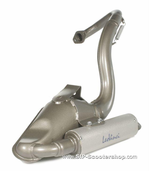

perchè non ti prendi una bella Leovinci come questa?
31,37 KB
io l'ho presa e devo dire che con il 75 rende abbastanza bene inoltre si mantiene anche la ruota di scorta
una a buon prezzo la trovi qui

certo è una buona marmitta (anche se progettata per il 50cc) ma non la vedo abbinarsi bene al dr... poi è piuttosto rumorosa...

Un mio amico cel'ha sul 75 polini, carburo da 19 però non so che rapporti monta e devo dire che spinge veramente bene Però è un po rumorosetta...
