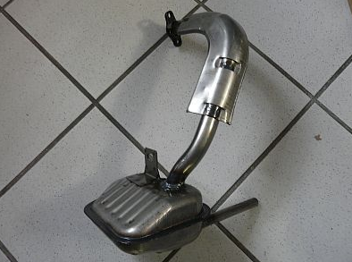

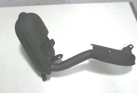

FrancescoCampo
Città: Alcamo
60 Messaggi
Inserito il - 28/08/2010 : 07:26:12  Mostra Profilo Invia a FrancescoCampo un Messaggio Privato
Sito Silencer
176,5 KB
Sito Originale
15,52 KB
Originale
78,44 KB

Inserito il - 28/08/2010 : 12:58:02  Mostra Profilo Invia a grandeveget un Messaggio Privato
la prima è per special e non monta sulla tua, le altre 2 sono entrambe sito standard.

FrancescoCampo
Città: Alcamo
60 Messaggi
Inserito il - 28/08/2010 : 13:02:50  Mostra Profilo Invia a FrancescoCampo un Messaggio Privato
meno male, volevo prendere la prima....
qundi mi consigli di prendere un padellino originale?

Inserito il - 28/08/2010 : 19:59:47  Mostra Profilo Invia a grandeveget un Messaggio Privato
te l'ho già scritto sù cosa ti consiglio. ma per padellino originale bisogna intendere rigorosamente quello per V-HP (codice piaggio 210782) e conta che se un domani vorrai aumentare ancora la cilindrata non andrà più bene perchè farebbe scaldare troppo.

giorgio_cola
giorgio 50 special
Regione: Umbria
Prov.: Terni
Città: Terni
486 Messaggi
Inserito il - 30/08/2010 : 12:21:21  Mostra Profilo Invia a giorgio_cola un Messaggio Privato
come dice grandeveget...
monta una polini o una proma!
ti prego, non spendere soldi su una di quelle marmitte che hai messo in foto, non ne vale proprio la pena!
ok, non le prendo....
