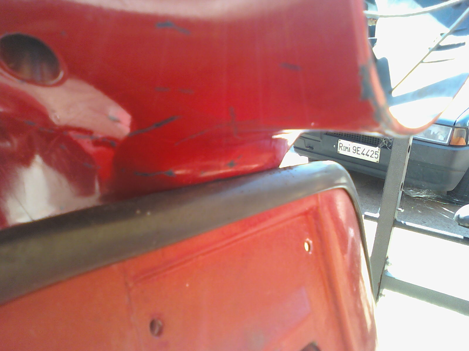

ragazzi, sulla mia vespa 50 v ho un piccolo problema. allego la foto per essere piu chiaro. come vedete la copertura inferiore del manubrio tocca il bordo dello scudo. mi sapreste dire perchč? grazie

prima cosa ridimensiona la foto,non si capisce bene.

hai fatto incidenti?? potrebbe essere la forcella.

nono la forcella č nuova di zecca, puo essere che manca qualche rondella?? perchč la ho rimontata la forcella...

probabile, procurati un esploso del telaio e controlla tutti i pezzi...

la forcella ha gioco?? hai chiuso bene le ghiere??

no, non fa nessun gioco, le ghiere sono strette bene...
le ghiere le ho messe in ques'ordine, magari ditemi se manca qualcosa: partendo dal basso ho messo la boccola con sede per le sfere e sede per il telaio in basso, poi ho messo le sfere, poi la ghiera filettata con la sede per le sfere sotto, poi ho messo una rondella con inserti all'interno anti rotazione, il manubrio e l'ultima ghiera a stringere il tutto
