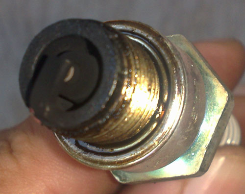

Inserito il - 14/07/2010 : 19:33:36  Mostra Profilo Invia a ecclesivan un Messaggio Privato
Ho appena sostituito la cadela, vedi foto allegata, e il mio px parte e sembra andare bene.
Non ho fatto un lungo giro ma sembra ok.
La candela e nero carbone la foto non rende bene perchè è schiarita dal flash.
Ci da qualche altra indicazione ?

Inserito il - 14/07/2010 : 19:37:40  Mostra Profilo Invia a fede200e un Messaggio Privato
per me hai perso una bella scaldata. la candela è bruciata!!! prova a smontare il gt e brucia per bene la marmitta, per me è bruciata!!!

Inserito il - 14/07/2010 : 20:07:22  Mostra Profilo Invia a ecclesivan un Messaggio Privato
Se ha preso una bella scaldata potrebbe essersi rovinato qualcosa nel gruppo termico ?
Per me è bruciata intendi sempre la candela ?
Città: PORTOGRUARO
Inserito il - 14/07/2010 : 21:07:06  Mostra Profilo Invia a fede200e un Messaggio Privato
certo che potrebbe essersi rovinato qualcosa nel gruppo termico, io ti consiglio di togliere il gruppo termico per vedere cos'è successo, se senti che non ha più compressione magari si sono incollate le fasce! comunque controlla per bene il gruppo termico e fai rosolare nel fuoco la marmitta e poi la batti e la soffi per bene!!!
