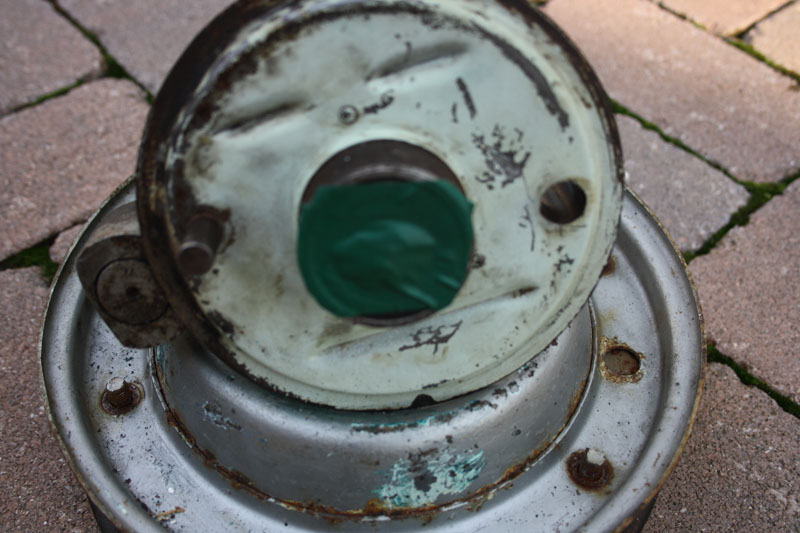

ecco la prova del colore all interno del mozzo.....
111,84 KB
e anche del cerchio ....

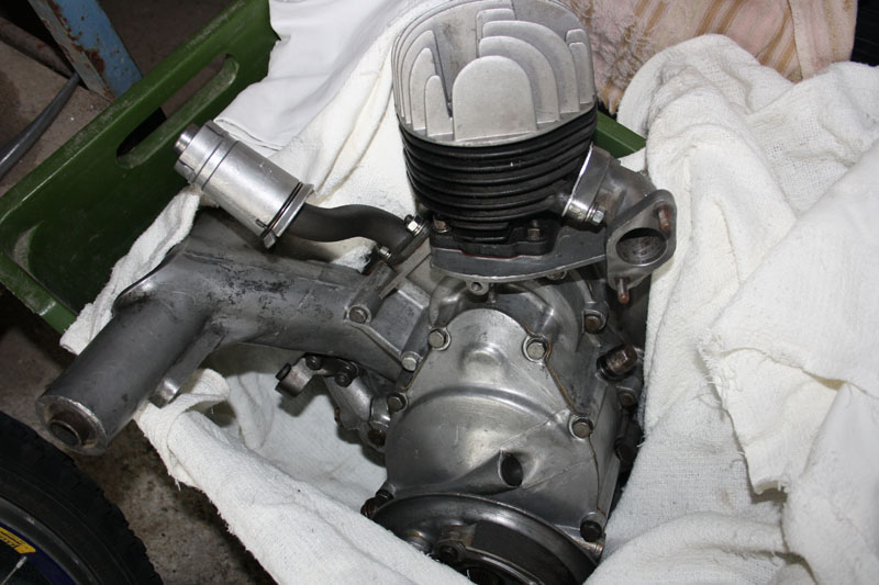

ecco la foto del motore pulito con frizione nuova paraoli sostituiti e guarnizioni nuove
114,34 KB

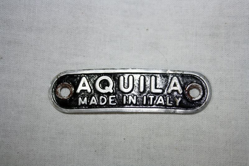

targhetta aquila restaurata woilaaaaa.....
137,62 KB

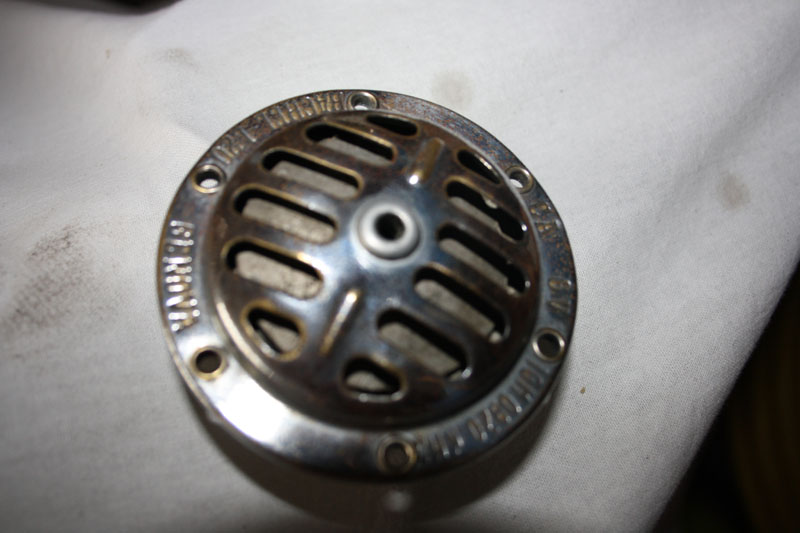

cicalino originale pulito e
83,14 KB lucidato

poeta volevo sapere cosa ne pensi della foto del cerchio grattato dove appare chiaramente il verde 301 trovato pure all interno del mozzo ...visto che sostieni che i cerchi della 50 n del 1964 erano color grigio metalizzato .....attendo con ansia tue riflessioni.........
