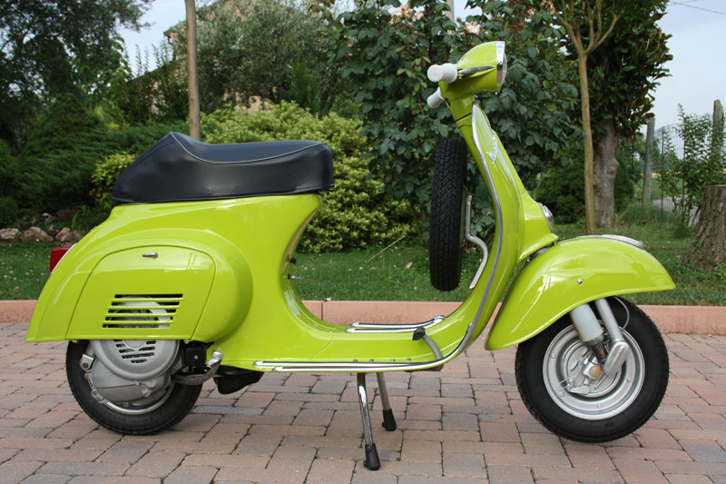

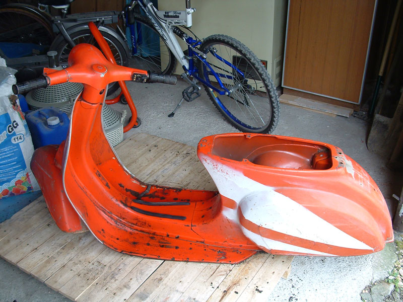

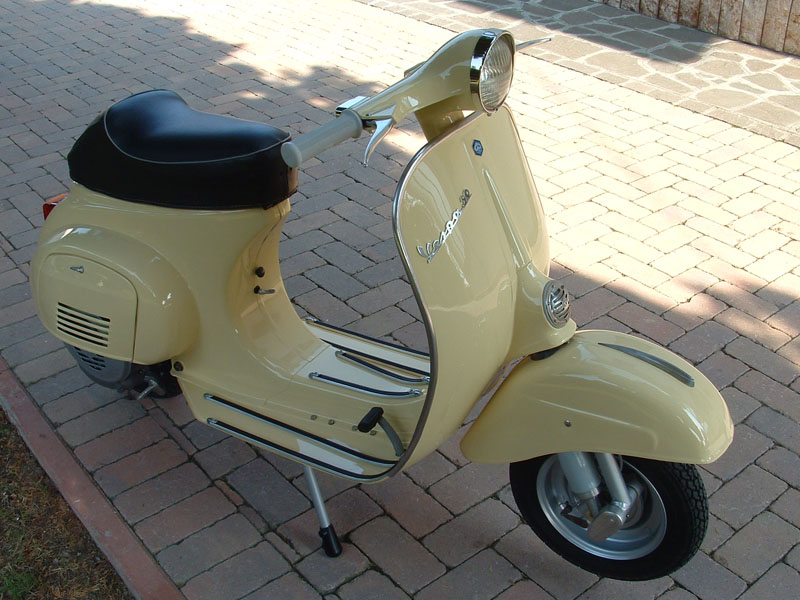

volevo farvi vedere le altre mie bambine prima e dopo la cura ... a me piacciono le small ...si vede'''?????
 163,71 KB
 199,03 KB
 208,43 KB
lo so nelle lusso ci vuole la sella lunga non ditemelo ma avevo queste originali piaggio in casa e per risparmiare un po ho messo quelle ...tanto si fa presto a cambiare una sella Immagine:
 140,27 KB
 154,48 KB
 155,54 KB |

| bellissime tutte, ma la L avorio New York le batte tutte... |
