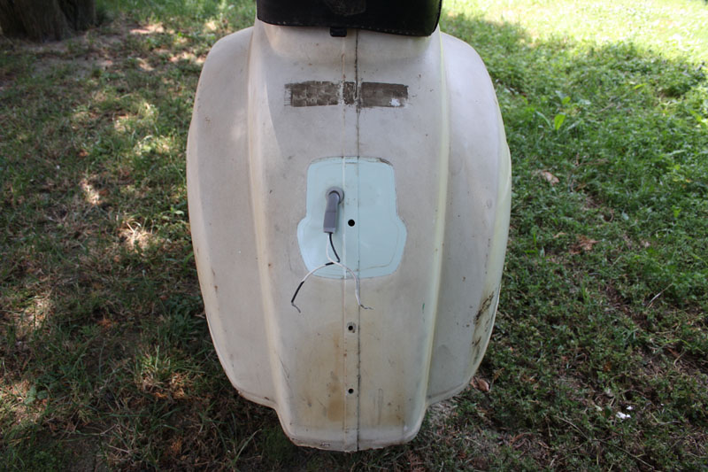

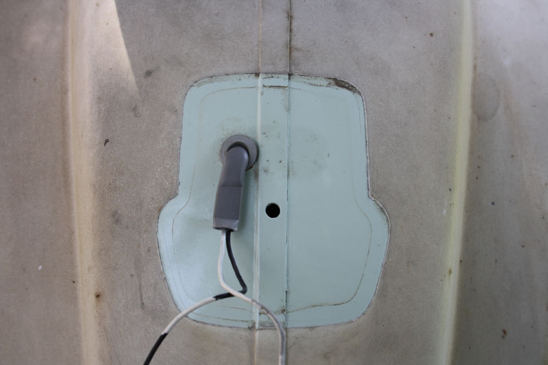

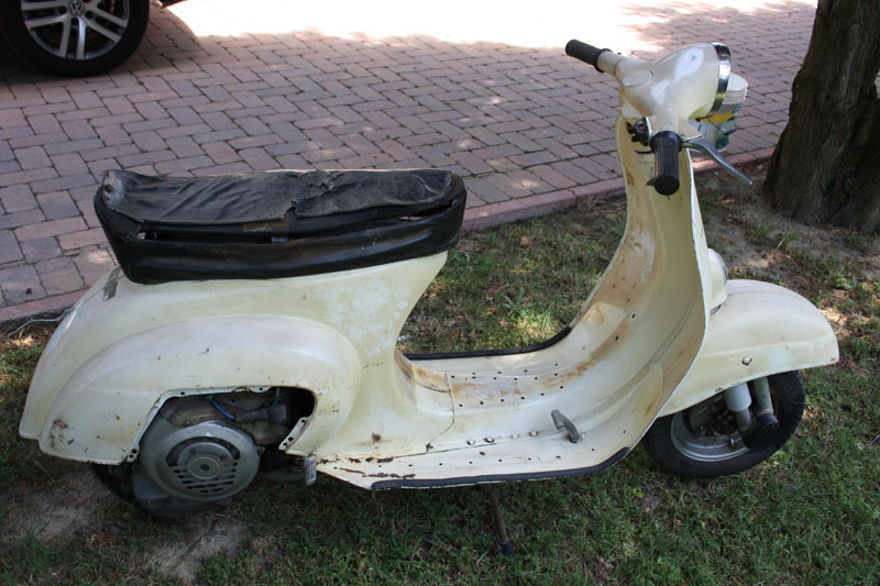

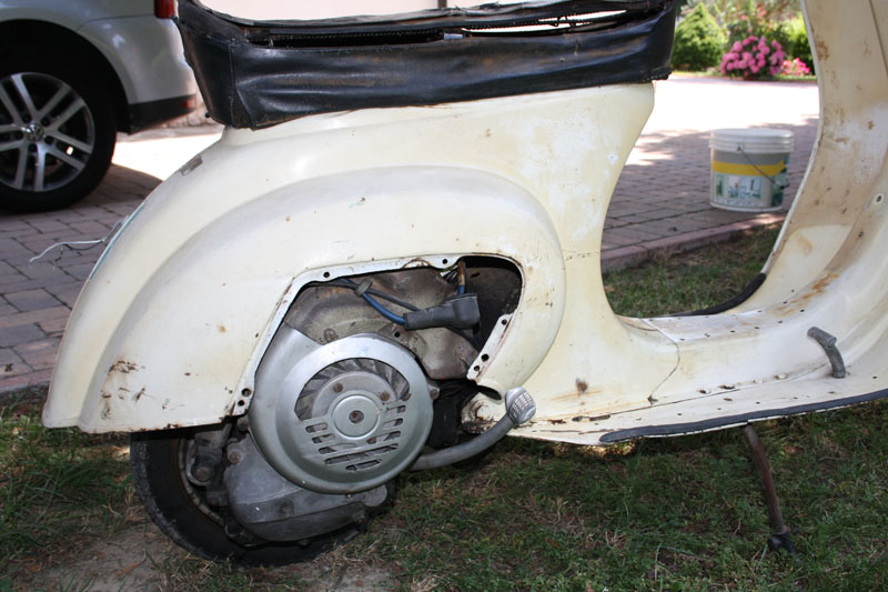

Salve a tutti i vespisti di questo fantastico forum....che ritengo sia il migliore della rete ... anche se non mi sono mai iscritto e lo faccio solo ora sono anni che vi leggo e grazie ai vostri preziosi consigli ho restaurato una 50 r del 74 una 50 l del 70 e una 50 l del 67 . In questi anni ho potuto soprattutto apprezzare la grande esperienza e passione di POETA..... e da lui, ma anche da ALTRI ho imparato molte cose E VI RINGRAZIO PROFONDAMENTE. In questi giorni ho acquistato per la non irrisoria cifra di mille euro una 50 n sportellino piccolo del 64 ( sono anni che la cercavo) si presenta sana con cuffia in ferro modificata con bobina esterna e suo motore e volano originale come del resto i fanali anteriore e posteriore. Avrei alcune domande da farvi il fanalino posteriore ha perso la cornicina montata su plastica di alluminio che fa da contorno al catadiottro.... si riesce a trovare??? Altro dubbio guardando la vernice sotto a quella superficiale

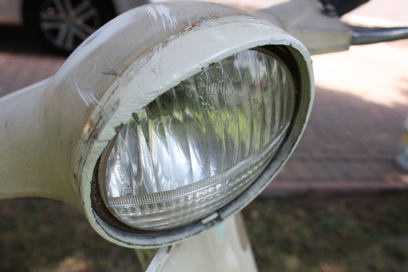

 87,02 KBappare un azzurro e leggendo le schede tecniche pare che fossero solo verdi pia 301 voi cosa ne pensate guardando le foto che colore vi sembra ?? La vespa monta una sella lunga che potrei ricoprire con targhettina aquila secondo voi posso montare questa ???visto che il monosella non mi piace molto.,… la pipetta motore e in plastica a forchetta e giusta o ci vuole quella in bachelite...E VOLEVO SUGGERIMENTI PER QUANTO RIGUARDA IL FANALE ANTERIORE PERCHE DA COME SI VEDE NE MANCA QUALCHE MILLIMETROcon una semplice saldatura riesco a farlo tornare nuovo ?????fin da ora vi ringrazio sentitamente ammirando la vostra passione per quell oggetto fantastico di nome vespa che condivido in toto.

non so guardando sto colore non mi pare il verde 301 questo e piu sull azzurrino accidenti non riesco a capire che colore era ..... |

| potrebbe essere il verde 303, leggermente più chiaro del 301... |

eccomi qua... vedo che faccio successo  allora, innanzitutto il colore non può essere altro che il verde 301... poi per lo sterzo, con una saldatura e una limatina torna nuovo, ma il problema è: chi è che ti salda e ti rifà uno sterzo di alluminio? Se conosci qualcuno veramente bravo che salda alluminio portalo da lui altrimenti l'ultima spiaggia e comprare un altro sterzo... ho visto che hai il fanale originale SIEM, conservalo che è l'originale  la sella mi spiace ma la devi cambiare, ci va quella a "triangolo" col portapacchi dietro  cavolo hai pure la cuffia in ferro  vedo che i cerchi sono alluminio quindi questa sarebbe un altra prova che la 50 corta del 64 in verde 301 aveva i cerchi in alluminio e non in tinta come dicono altri...

io intravedo un verde 301 sbiadito.......aspettiamo dj e altri veterani.
per la cornice dello stop direi che e' impossibile da trovare,vendono solo plastiche stop bosatta e non siem.
la pippetta della candela e' con capuccio in gomma e forchettina in rame
il recupero della sella e' possibile,fai le foto per verificare lo stato del telaio,poi le coperture le vendono e la targhetta la puoi tranquillamente recuperare,qui ci esce una bella sella come quella della mimma di Alfred.
infine per il fanale anteriore dalla foto mi sembra che manchi la linguetta per il fissaggio,anche qui fai foto piu' dettagliate

questa vespa era disponibile in "celeste" nel 1964, e anche rossa (sempre nel 64)
Dj, niente 301
alfred
1436 Messaggi |
Inserito il - 14/07/2010 : 11:54:50
Mimmo... è del 1964 il colore è 301 è giusto
nel 1964 i colori disponibili erano 3 verde 301 rossa 847 ametista 710
x il celeste che dici tu forse ti riferisci all'azzurro chiaro 400 ma se non erro era previsto dal telaio 92876 quindi non specfico per le corte e non nel 1964
resta poi sempre il dubbio sul colore grigio biacca 714 se fosse veramente un colore per le 50corte
