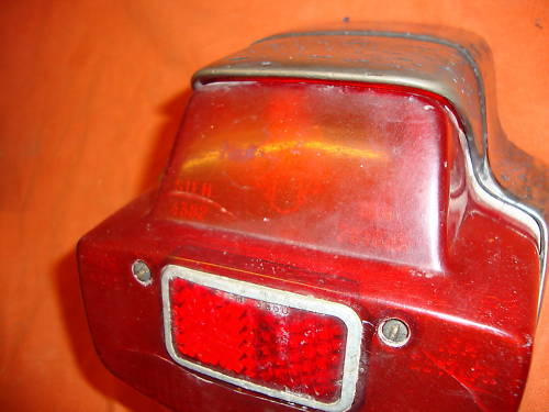

Questo č GT o Rally ? :)

Inserito il - 09/07/2010 : 13:51:03  Mostra Profilo Invia a alevespa50 un Messaggio Privato
va bene sulla gt, sulla super 150-125, sulla sprint, vnb6, sulla 180ss

Ciao..no dipende dall'anno della tua gl..se č una 65 64 63 devi cercare il fanale posteriore come questo ma quello con la parte superiore in alluminio pių lunga..quella che fā da tettuccio alla gemma per capirci..questo modello vā bene per le vespe dal..se vuoi possō guardare anche sa che numero di telaio č cambiato per la gl..ma kmq pių o meno in quell'anno..cosi vale anche per la sprint..giā verificai questa differenza a suo tempo..ciao

comunque non va bene nč per la gt nč per la rally 180, come qualcuno dice... quello della gt e rally (primissimi modelli del 1968) non ha la prosecuzione della parte metallica sopra la luce dello stop...per la sprint invece č stato usato per i primi periodi di produzione (1965), poi č stato sostituito con quello della gt l'anno successivo (diciamo all'esaurimento scorte, che purtroppo non so precisamente quando č avvenuto)...

Questo non vā bene per la GL!!!

La mia GL č del 64, comunque ho capito, non lo prendo...
Che casino, pensavo almeno per il fanale post che fosse semplice, ma dalle risposte vedo che ci sono mille piccole differenze e che č facile sbagliare...
Mi sa che alla fine ne prendo uno non original riprodotto, almeno se sbaglio amen ci ho speso 15 euro e non 50 / 70...
