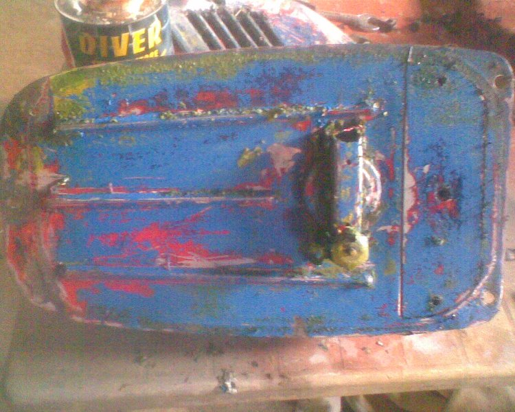

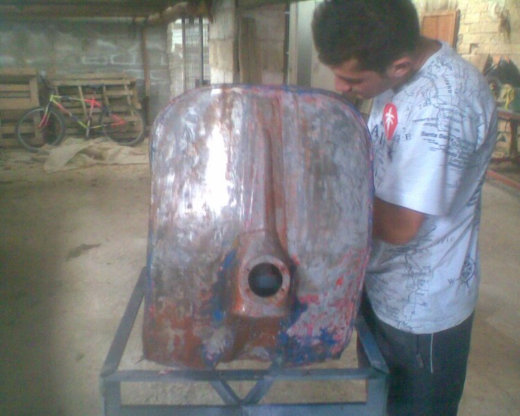

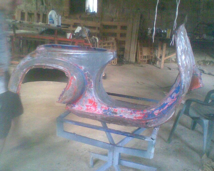

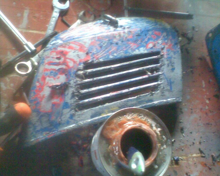

ragazzi finalmente oggi abbiamo cominciato io e il mio amico a restaurare questa 50 n "unificata" del '67.

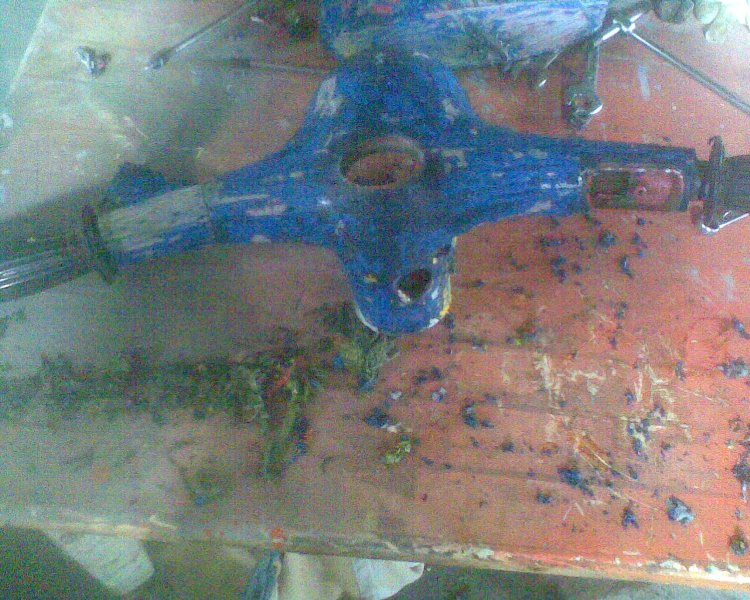

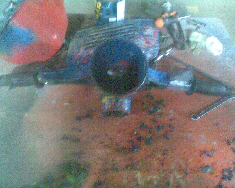

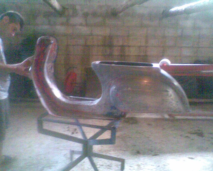

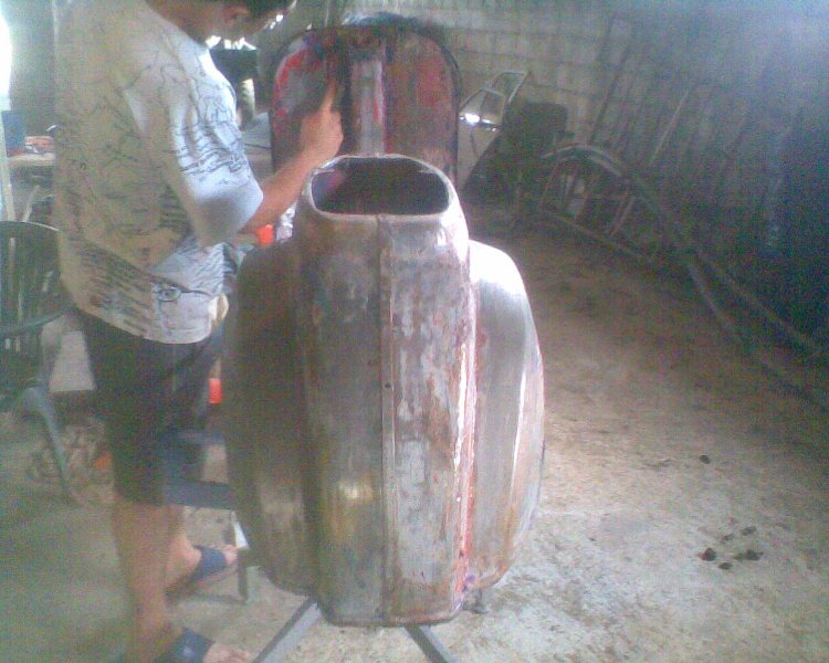

purtroppo ho dimenticato a casa la digitale e le prime foto le ho fatte con il cellulare.a parte che ho dimenticato di fare anche la prima foto per farvi vedere in che condizioni si trovava.comincio con il dirvi che su questa vespa sono stati spruzzati vari colori(5 per l'esattezza,senza che nessuno sia mai stato affinato,infatti e' uscito il colore originale,rosso.i colori erano rosso originale,chiaro di luna,giallo positano e infine delle vernici da "cancello",prima un blu chiaro e poi uno piu' scuro.),che e' piena di stucco e che per stare a sentire il mio amico non abbiamo nemmeno portato a sabbiare.quindi armati di sverniciatore,spazzoline davanti al trapano,spatole,diluente e chi ne ha piu' ne metta,ci siamo messi a sverniciare questa cara vespa.eccovi un paio di foto
questa e' tutta la pittura tolta dalla vespa
131,41 KB
serbatoio pancia e manubrio ancora in fase di sverniciamento
108,63 KB
97,11 KB
116,36 KB
128,8 KB

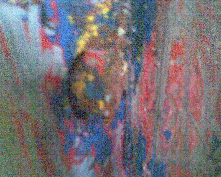

potete dirmi se questa serratura del bloccasterzo si puo' cambiare,come e se porta qualche flangia che la "nasconde" un pochino?
159,54 KB
questo e' il risultato a fine lavoro.c'e' ancora da lavorare,domani mattina concludiamo e si porta la vespa in carrozzeria SOLO a saldare.purtroppo a causa di una caduta e' spezzata in vari punti della pedana,ma senza un filo di ruggine(ci credo,con 5 strazi di pittura) e visto che conosco chi mi fa il lavoro mi faccio tirar fuori anche due bozze.

come sempre attendo qualche vostra dritta in modo da concludere in bellezza questo lavoro.ricordo che quello fatto finora e' stato solo togliere quel mezzo centimetro di vernice che c'era.domattina quindi si conclude con il lavoro di sverniciatura e si affina con carta vetro.a presto!

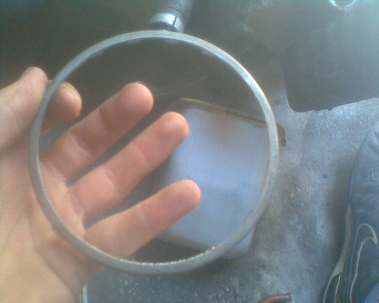

2° non ci va nemmeno la ghiera attorno al faro giusto?

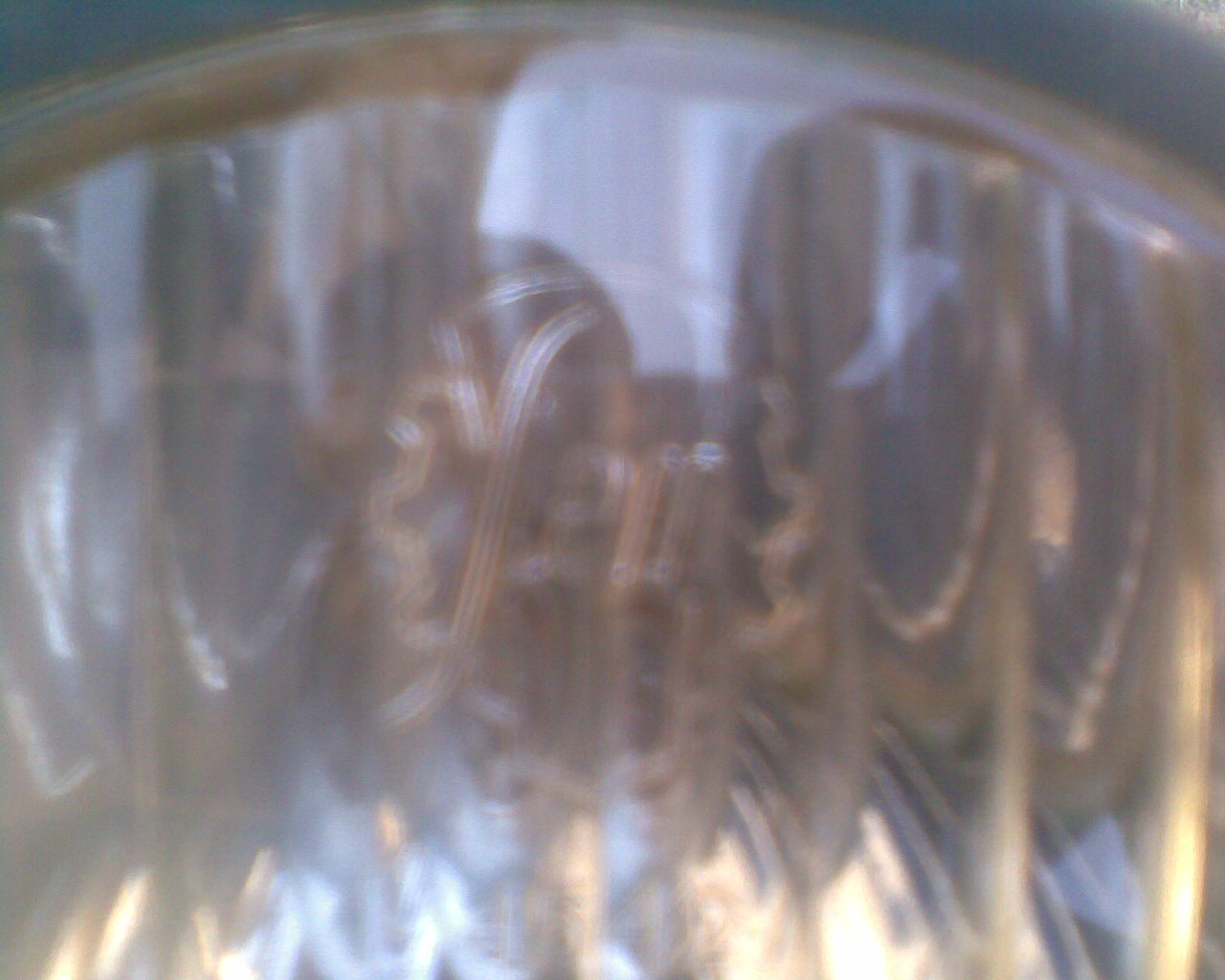

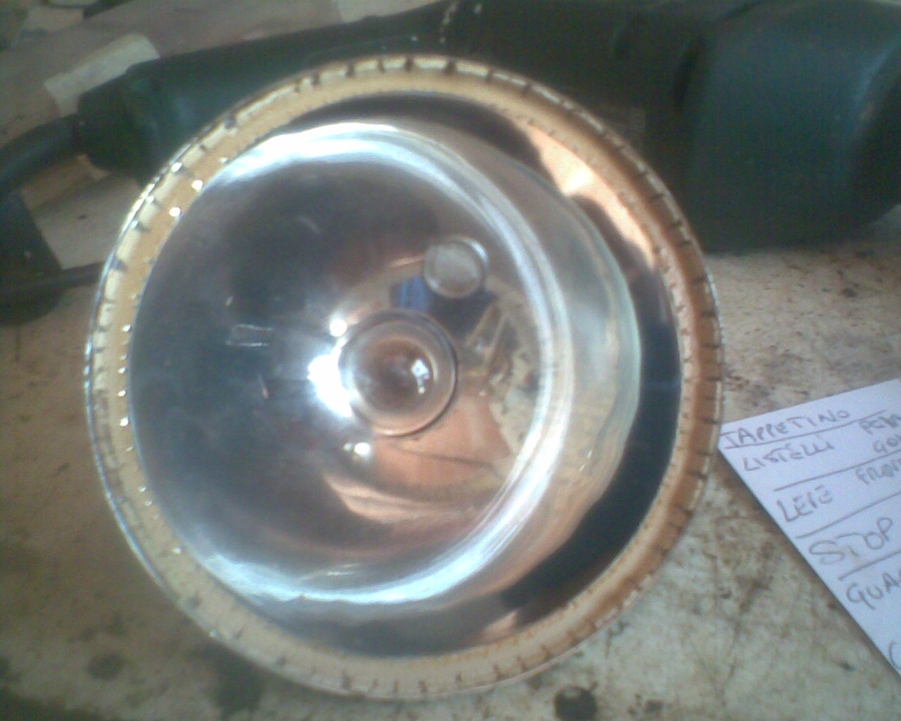

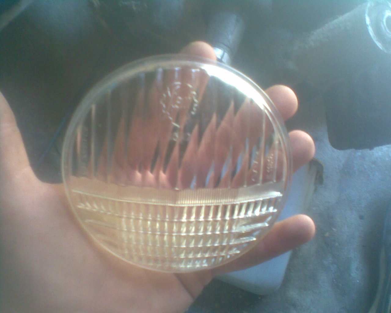

continuo con i vari procedimenti che abbiamo adottato io e il mio amico.purtroppo le foto sono state fatte con il cellulare quindi non sono di ottima qualita'..

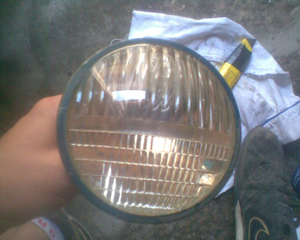

faro anteriore originale siem
172,77 KB
238,25 KB
198,79 KB
166,79 KB
166,79 KB
169,08 KB
faro aperto e revisionato,sostituito guarnizione e pulito vetro.

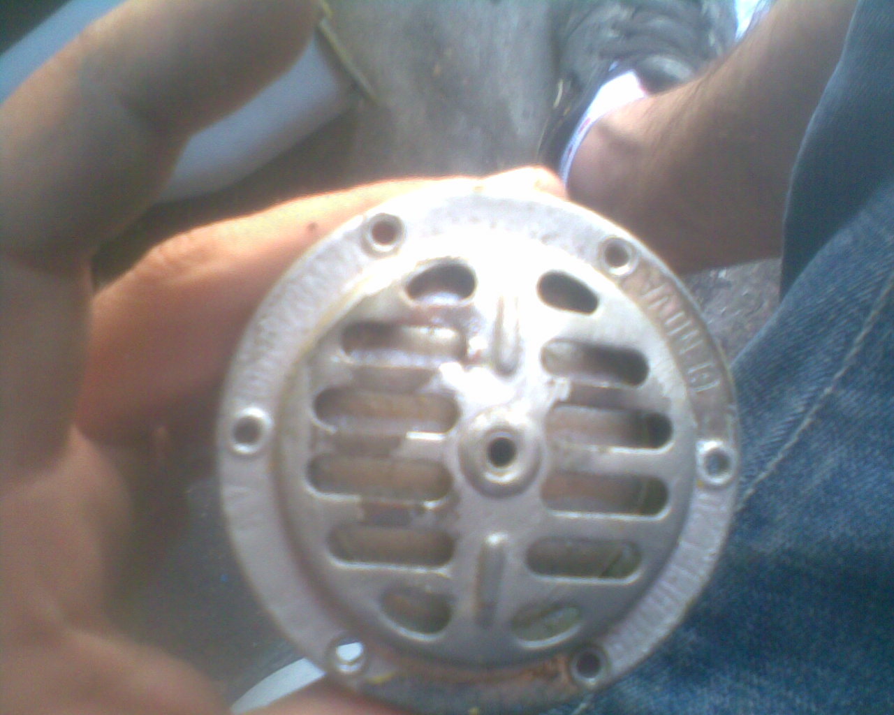

claxon
179,66 KB

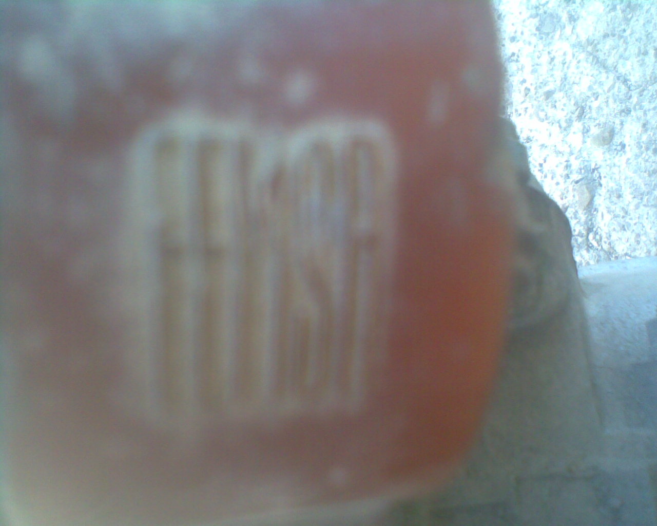

bobina esterna originale FEMSA
152 KB

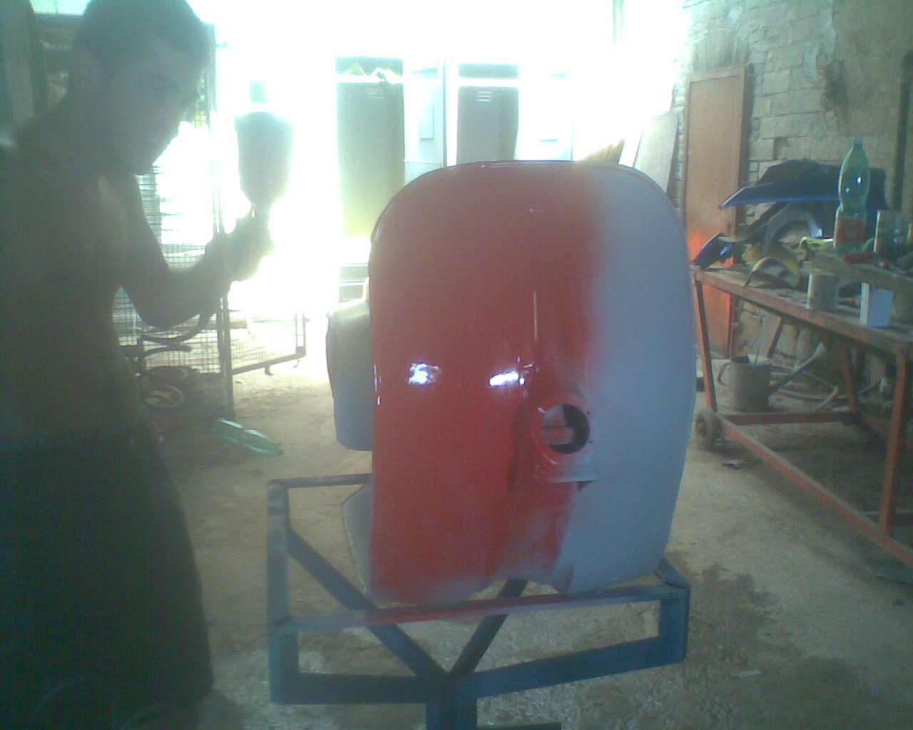

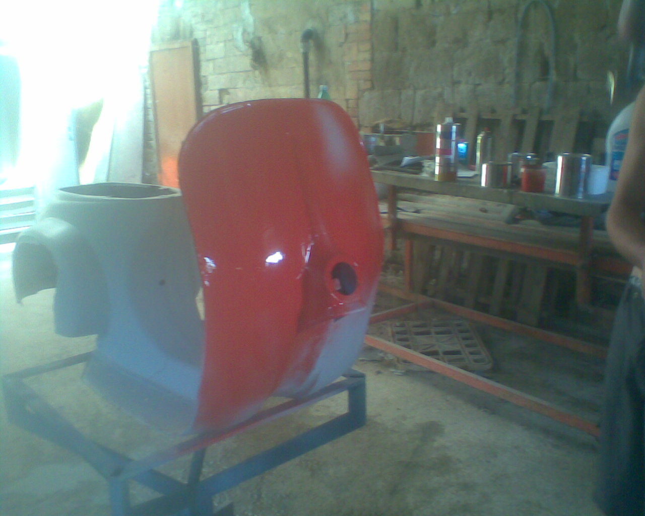

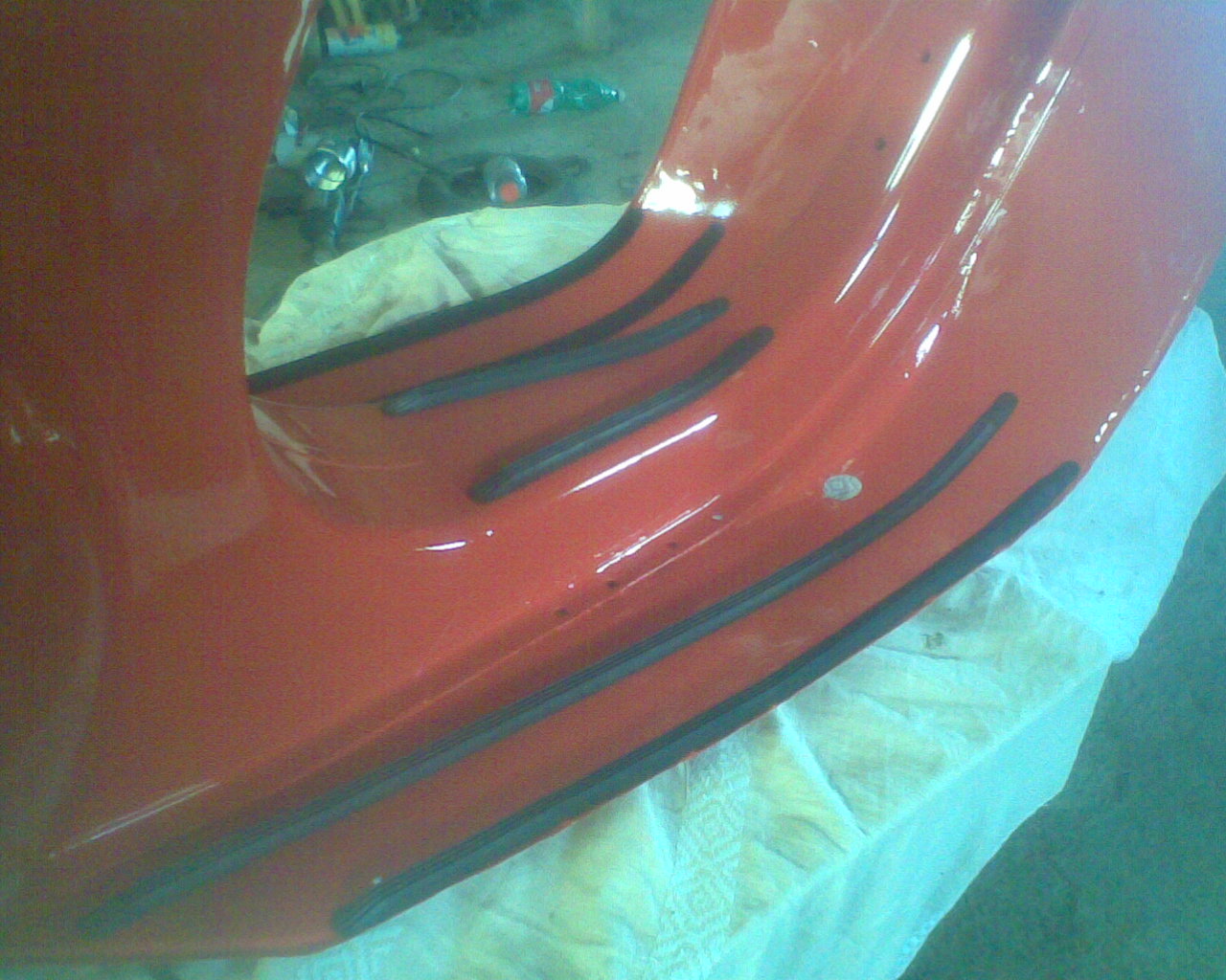

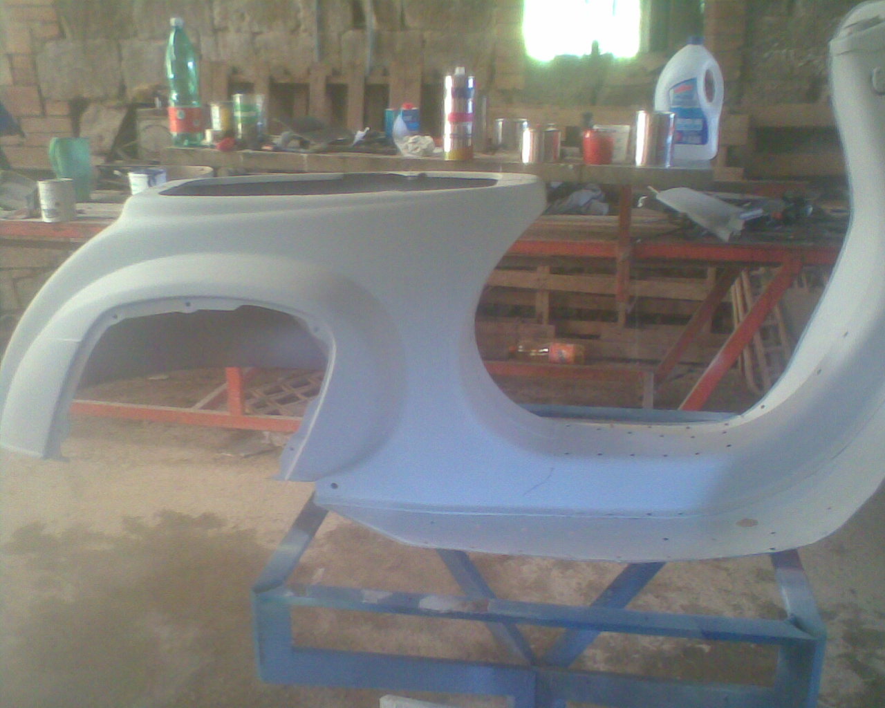

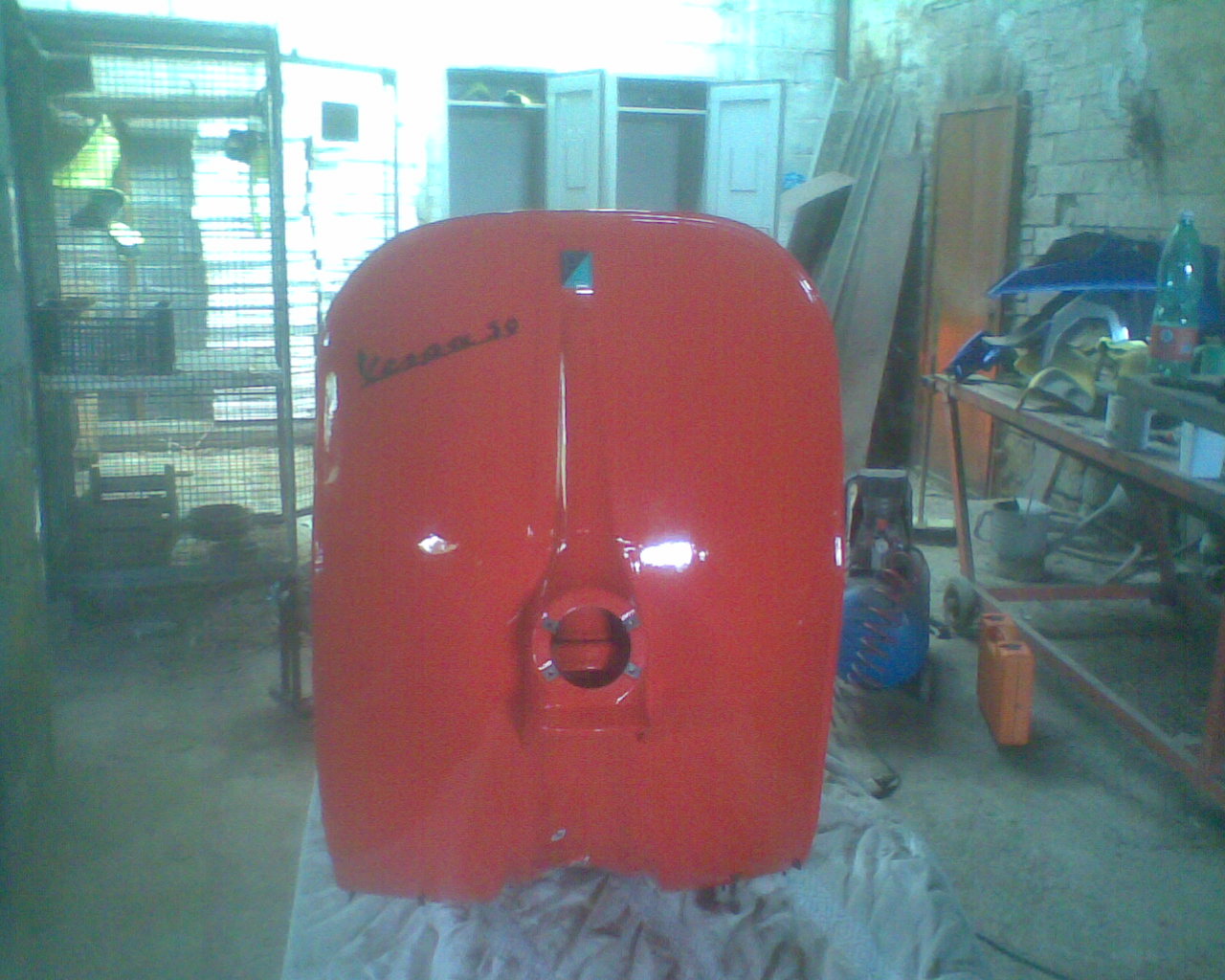

dopo tutto questo abbiamo passato il fondo grigio chiaro originale
191,1 KB

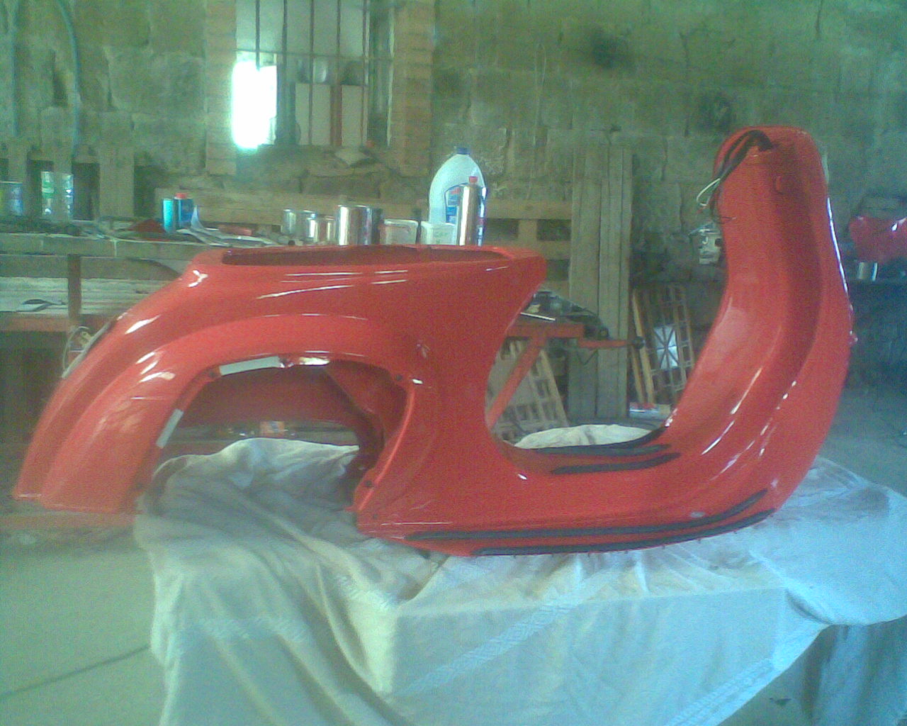

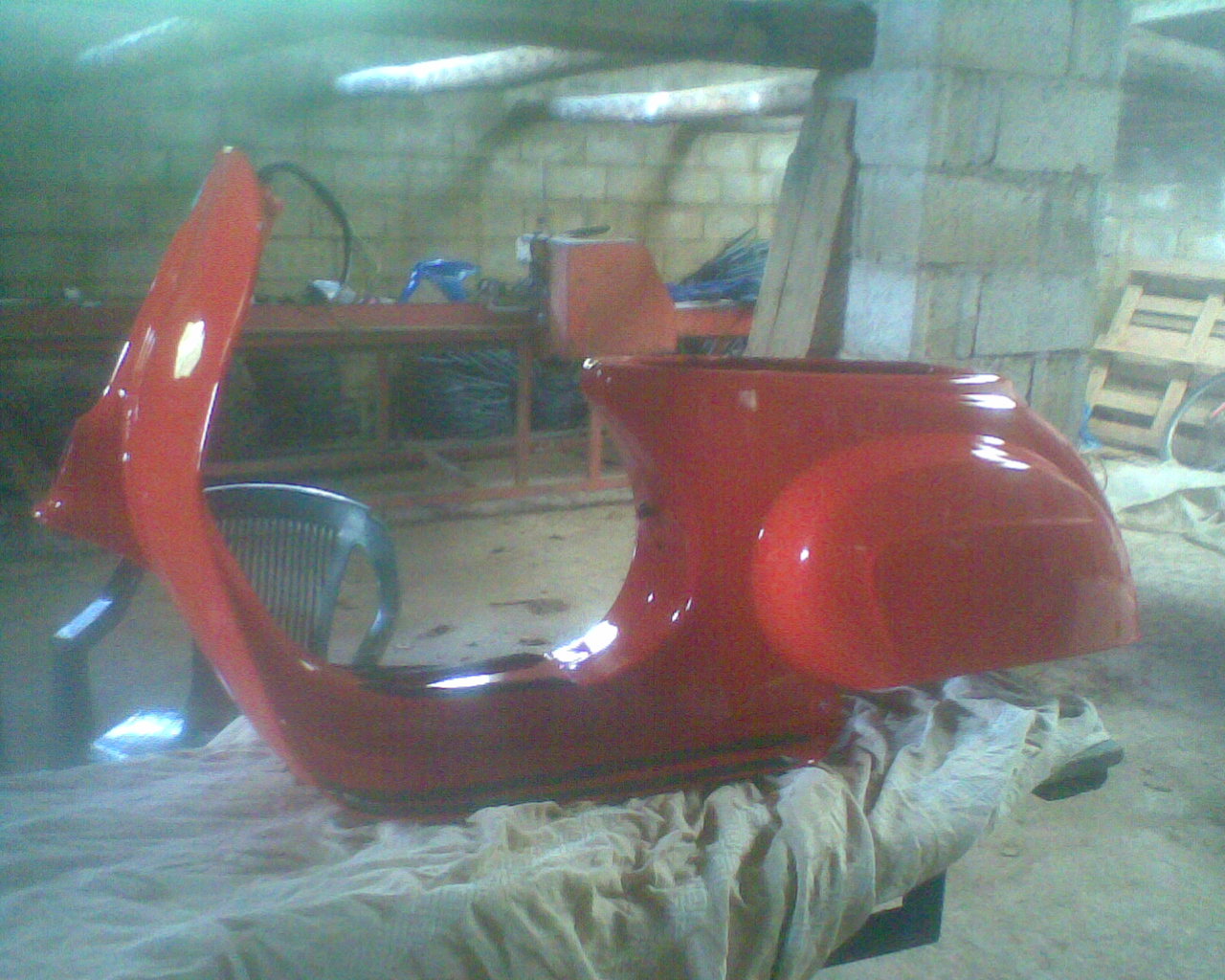

e verniciatura con rosso originale 5850
173,95 KB
163,2 KB
240,5 KB
273,21 KB
208,91 KB
251,1 KB
258,86 KB

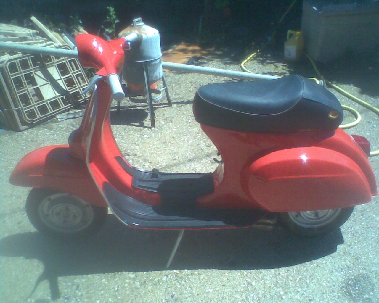

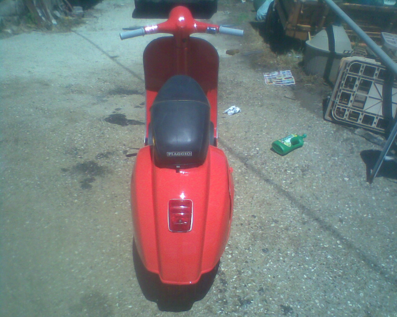

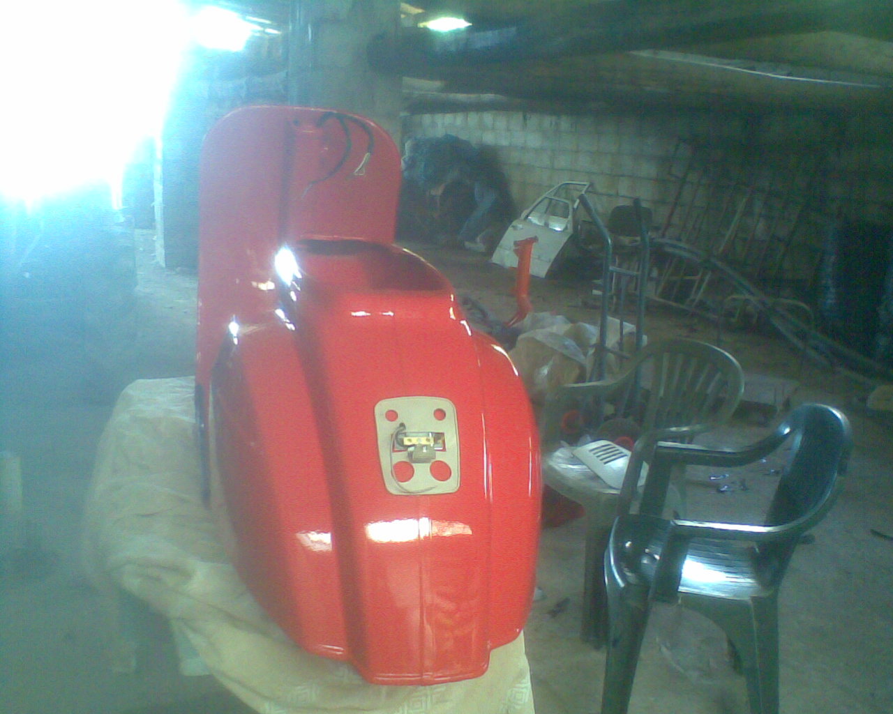

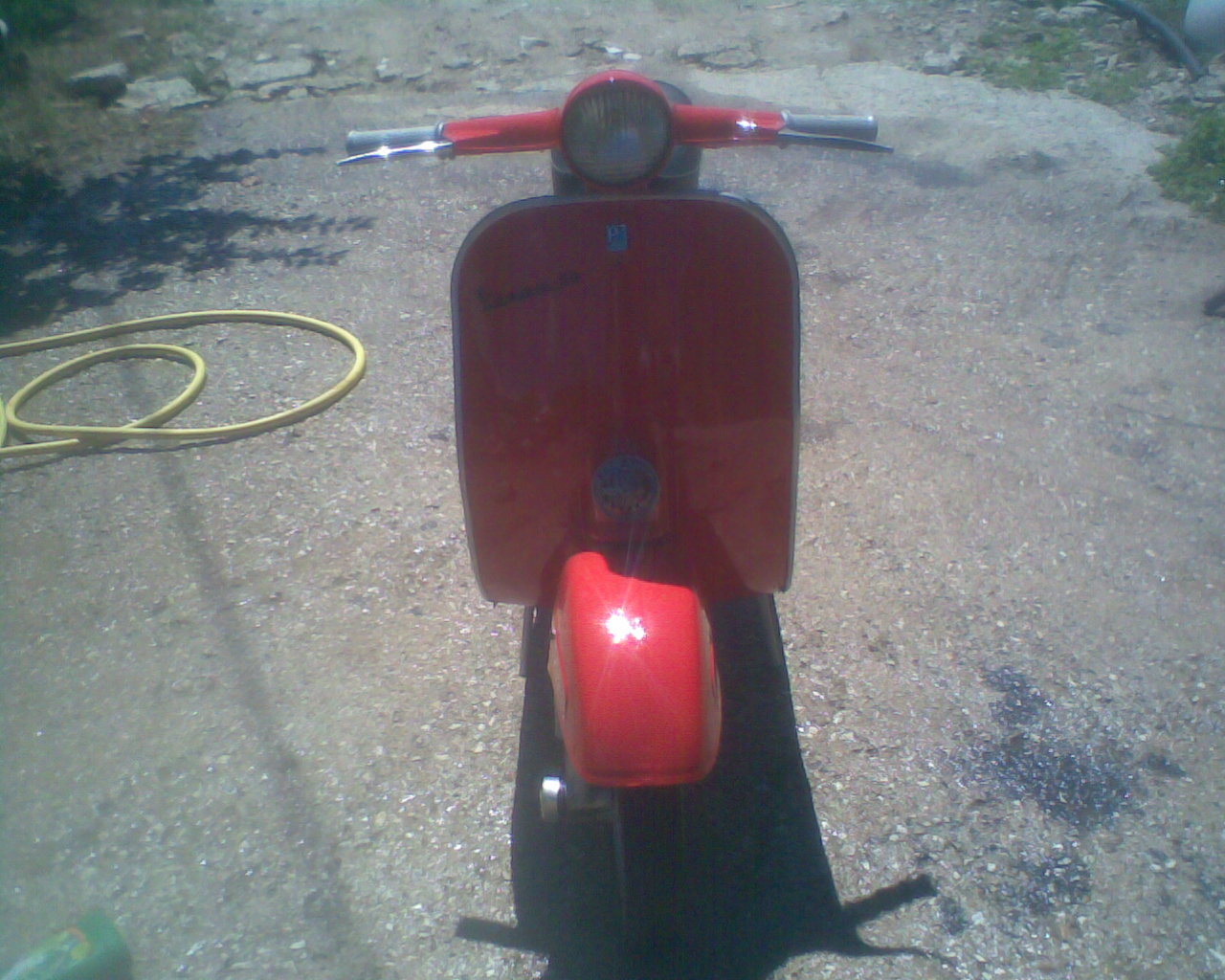

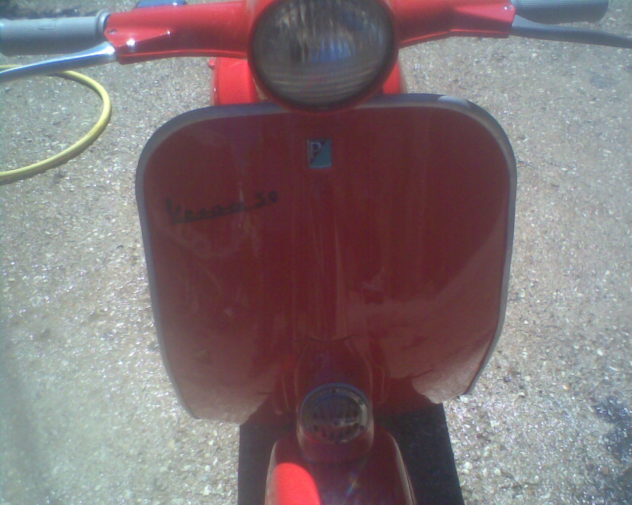

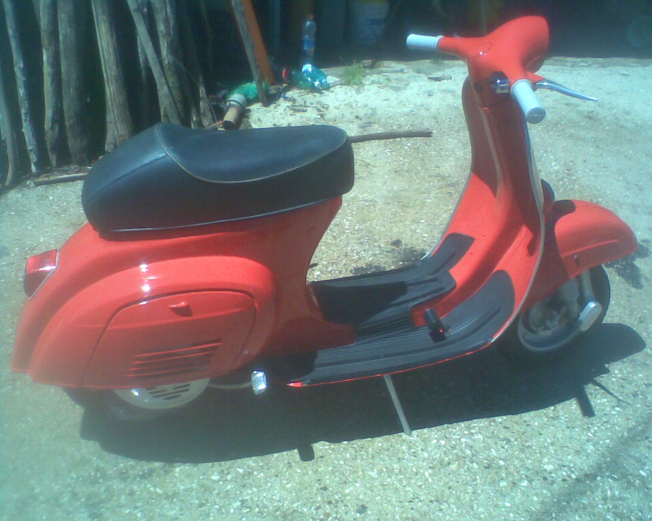

purtroppo durante il montaggio non ho avuto tempo e modo di fare le foto.eccovi qui quindi il gioiellino dopo aver rimontato tutto e pronto per girare.che ne dite? consigli? commenti?
240,16 KB
235,96 KB
239,52 KB
251,55 KB
236,14 KB

bella e che velocità!
ci sono dei particolari inperfetti come la sella a gobbino non originale per il modello, la serratura bloccasterzo e la levetta dello sportellino verniciate, il bordoscudo sulla N non ci andava,la marmitta con il cannello tagliato e i dadi delle ruote da zincare. tutti particolari recuperabilissimi tutto sommato un bel lavoro!
chi "vespa" mangia le mele
fra110
Prov.: Benevento
Città: Arpaise
349 Messaggi
Inserito il - 01/08/2010 : 20:52:43  Mostra Profilo  Clicca per vedere l'indirizzo MSN di fra110 Invia a fra110 un Messaggio Privato
ah giusto sulla n ci va la sella triangolare..il problema e' che non e' mia e il proprietario ha speso 450€ di soli ricambi...
serratura???
la levetta non si poteva togliere e se la incartavo con lo scotch non si verniciava bene lo sportellino.con un taglierino credo di riuscire a togliere la vernice superflua
per il bordoscudo ho dovuto metterlo per nascondere le varie saldature che sono state fatte,con lo stucco non si coprivano
la marmitta so che e' tagliata ma era buona ancora e il proprietario ha deciso di lasciarla cosi'
i dadi sono da zincare ma "in casa" non lo ho mai fatto e qui in zona non c'e' nessuno che lo fa.grazie dei complimenti e dei consigli almeno nelle prossime vespe ci faro' caso e potro' migliorarmi,grazie ancora!

bella ottimo lavoro però dalle foto sopratutto nella penultima sembra che il tuo telaio sia leggermente piegato potrebbe essere anche un effetto ottico ma mi da quella sensazione.
fra110
Prov.: Benevento
Città: Arpaise
349 Messaggi
Inserito il - 03/08/2010 : 00:42:28  Mostra Profilo  Clicca per vedere l'indirizzo MSN di fra110 Invia a fra110 un Messaggio Privato
effetto ottico.purtroppo le foto sono state fatte con un cellulare che di risoluzione foto ha proprio zero alla prossima usero' la digitale,lo giuro!
