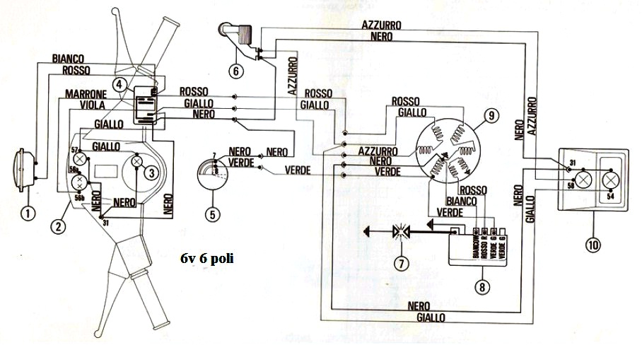

di statori a 6volt per pk ce ne sono almeno tre tipi diversi
1) statore a 4 poli, qui non c'è il filo blu ma solo il giallo 2) statore a 6 poli, qui hai il blu che viene usato per lo stop, ma dovresti avere anche un rosso (non quello della centralina) 3) statore misto a 6 poli 6 e 12 volt, in questo caso il blu è per le frecce ed è a 12 volt
poi ci sono anche altre varianti.... qual'è il tuo statore?
appena ho tempo allego un po di schemi |

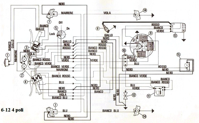

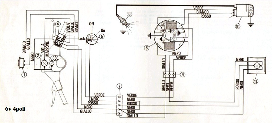

Schemi:
comunque esistono molti altri schemi |

innanzitutto: grazie mille Mimmo.
6-12 4 poli: dovrebbe essere il secondo schema. Da quel che capisco il blu dovrebbe quindi ....morire.. o mi sbaglio? |
Città: Sorrento
8665 Messaggi |
Inserito il - 03/07/2010 : 18:10:23
si, lascialo scollegato; al limite lo puoi usare per caricare una batteria o per farci qualche diavoleria    |
