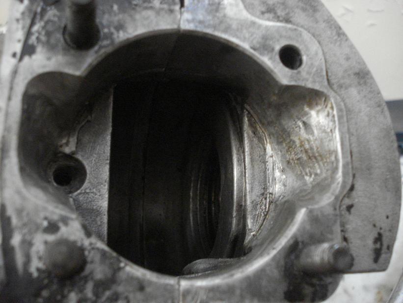

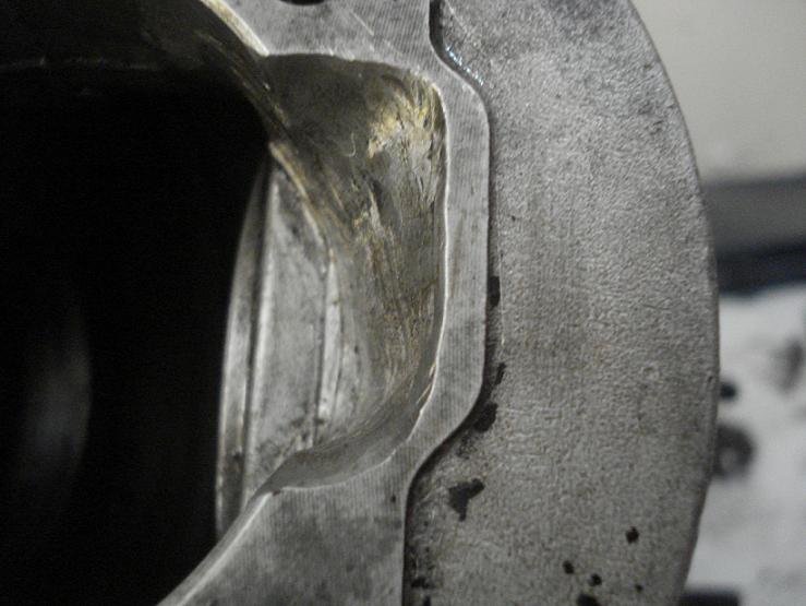

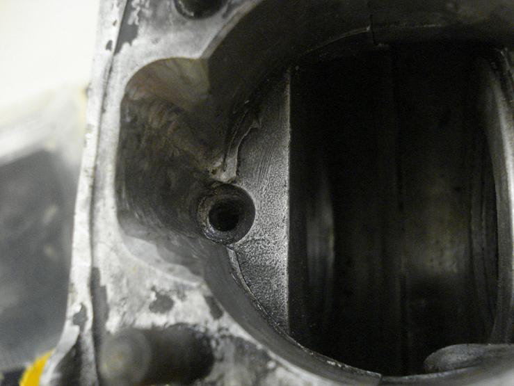

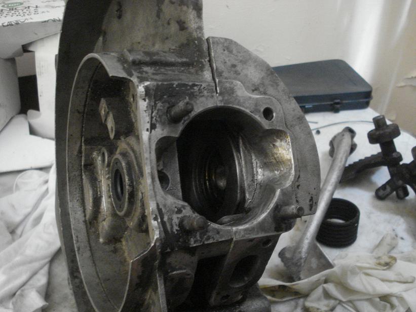

I travasi sono da raddrizzare??

i travasi falli speculari,poi devi spiegare almeno per che cilindro sono...

speculari??? cioè??
cmq sono per il 102 a salire...perchè i carter li ho comprati così ho provato ad appogiarci un 102 sopra e combaciano...
