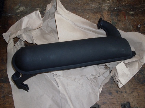

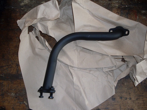

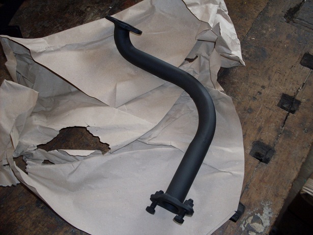

Finalmete è arrivato il pacco contenente un gt 75 dr, una marmitta sito siluro e due gomme michelin s83.
Innanzitutto: questa è la marmitta, il collettore è giusto per il 50?

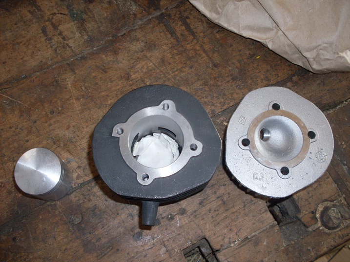

queto invecie è il gt:
184,79 KB
cambia qualcosa se si lucida o almeno "sistema" la testa? (ora è piena di "pezzetti di metallo")
seconda cosa...non mi interessano molto le prestazioni, ma se prima con un 75 polini con travasi non raccordati, carburatore originale con getto max 60, marmitta originale e rapporti presumo originali raggiungevo i 60, ora con il dr 75, marmitta siluro, stessi rapporti e carburatore, senza raccordare i travasi riesco a raggiungere la stessa velocità di prima?
Inserito il - 25/06/2010 : 14:40:09  Mostra Profilo Invia a 150 un Messaggio Privato
calcolando che il polini è piu potente del DR,però non lavorando i carter non hai potuto tirare fuori il meglio,credo che il tutto ti rimanga invariato con il DR.
Se lucidi e abbassi la testa ottieni un piccolo miglioramento.

grazie, pensavo di far raccordare i travasi da qualcuno più esperto che mi aiuti a revisionate il motore
Inserito il - 25/06/2010 : 14:44:45  Mostra Profilo Invia a 150 un Messaggio Privato
ma il dr non necessita di raccordare,i travasi del GT DR sono come gli originali.

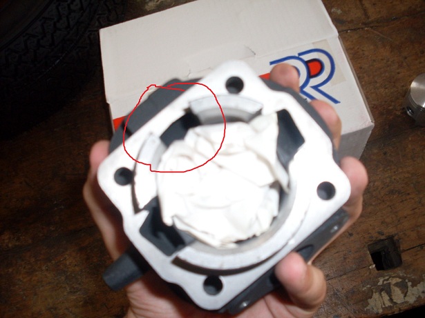

Inserito il - 25/06/2010 : 14:51:43  Mostra Profilo Invia a Luke un Messaggio Privato
113,69 KB
e questo? (in rosso)
Inserito il - 25/06/2010 : 15:04:31  Mostra Profilo  Visita l'Homepage di poeta  Clicca per vedere l'indirizzo MSN di poeta Invia a poeta un Messaggio Privato
Quello è interno alla circonferenza dell'imbocco del cilindro, insomma pesca da sè senza bisogno di raccordatura.

questa è la marmitta che montavo sotto il mio vecchio polini 110 cc 23 ani fa, grande scarico e per niente invasivo come rumore
