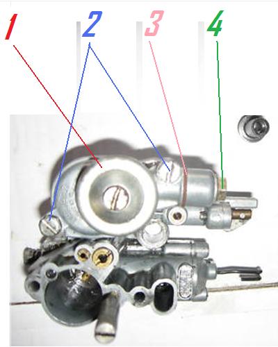

Inserito il - 25/06/2010 : 18:49:47
allora ti ho messo in ordine i controlli da fare
1 - questa è la torretta, togli la vite superiore, sotto devono esserci 2 guarnizioni quella a contatto con il ciperchio di carta, colore giallo ed un altra identica nera di gomma che chiudendo il coperchio fa tenuta con la parte sottostante, serrare bene la vite a taglio
2 - verificare che questi 2 bulloncini siano seraati
3 - verificare che la guarnizione rossa che si vede anche in foto sia integra
4 - verificare il serraggio di questo bullone
fammi sapere.......

Inserito il - 29/06/2010 : 11:22:27
allora, ho fatto tutto quanto!!! Smontando il filtro dell'aria, ho potuto vedere con chiarezza la lieve perdita di miscela: trasudava dal coperchietto che sta sopra il filtro a rete della benza, così ho sostituito la guarnizione di cartone sotto il coperchietto, inoltre mancava la guarnizione di gomma che fa tenuta con tra le parti metalliche e l'ho messa ed ho sostituito anche la guarnizione della vite di serraggio che mi sembrava vecchiotta. Ho controllato il serraggio degli altri bulloni e l'integrità delle altre guarnizioni ed erano ok, oltre che non presentavano trasudazioni. Ho pulito a specchio con diluente ed un pennellino il motore sporco di trasudazioni e ci ho fatto un giretto. Sembrerebbe tutto ok ed asciutto. Spero di aver risolto anche questa volta grazie al "pronto intervento" del forum. Ho speso 4 euro di guarnizioni, tra l'altro queste per il PX facilmente reperibili originali Dell'Orto, spesa sostenibile per reisionare un carburatore di 30 anni. Vorrei solo far presente a tutti quelli che dicono che è normale che la Vespa trasudi olio sul pavimento che non è così. Se Dio vuole con una spesa ridicola che ho sistemato questo fastisiosissimo difetto, quindi invito tutti coloro che hanno lo stesso problema ad intervenire, occorrono solo queste guarnizioni, 30 minuti di pazienza ed un cacciavite a taglio. Grazie ancora. |
