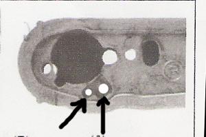

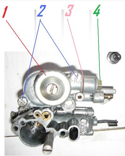

pasta No......... rigorosamente no solo guarnizioni intorno al carbutratore con una decina di euro al max le trovi tutte, si i fori nella parte sotto del filtro, in corrispondenza dei getti max e min, questa modifica fu fatta da piaggiioa suo tempo sui 200 che sono sempre stati grassini di natura, migliora notevolmente la carburazione, quando smonterai il carburo, dopo sver staccato cavo comando gas, cavo aria, tubo benzina ed aver tolto il filtro aria, devi svitare i 2 dadi a torretta cun chiave a tubo o cricchetto di 11 se non è chiaro dimmelo ti invio foto, sotto quati 2 dadi ci sono ciascuno 2 rondelle una spaccata ed una piana, la posizione e la presenza di queste rondelle è fondamentale per il buon funzionamento del carburatore e per non deformarlo.....poi sviti i getti, il coperchio superiore della torretta lo riconosci perchè è tondo e fermato con vite a taglio sulla parte più alta del carburatore, sotto c è un filtro da pulire, nel rimontarlo qui dovrai mettere 2 guarnizioni circolari, una di carta generalmente gialla a contatto con il coperchio e poi subito dopo la nera in gomma, sotto la torretta è alloggiato il galleggiante che si smonta togliendo 2 bulloncini a taglio e a chiave esagonale,qui si deve smonatre il galleggiante togliendo il ferm su cui ruota, basta fare pressione con un chiodo o un piccolo cacciavite, togliere galleggiante, spillo conico e guarnizione, per rimontarlo procedere inversamente, ossia mettere prima guarnizione, poi spillo su galleggiante, mettere galleggiante in sede e reinserire il fermo, al beccuccio dove srriva miscela è presete una guarnizione circolare rossa, sostituiscila è importante.
tutte le parti smontate e prive di guarnizione immergile in diluente e soffia abbondantemente con aria compressa, i getti e relativi polverizzatori passali con filo di acciaio ricavato anche da un trefolo di vecchia corda gas... frizione... cambio..... quando li riavviti, serrali ma non alla morte.....
vicino ll torretta c è un altro getto, è più interno rispetto agli altri è quello dello starter, anche questo deve essere pulito come gli altri, per pulirlo togli anche la vite con la molla posteriore che regola la carburazione al minimo, soffia in ogni foro che vedi, come ti avevo detto prima quasta riavvitala tutta e poi risvitala di un paio di giri completi, sempre senza forzare.
Sotto il carburatore sulla vaschetta c è una guarnizione che devi sostituire e a dire il vero andrebbe sostituita anche qualla sotto la vaschatta se te la senti di farlo ti dico come. adesso vedo se trovo qualche foto da allegare.
allora ecco una immagine
1) coperchio torretta, (qui sotto c è il filtro e nel rimontaggio ricordarsi le 2 guarnizioni
2) bulloncini da togliere per accedere al galleggiante e spillo (non perdere le due rondelline che ci sono o sono guai
3) guarnizione beccuccio da sostituire sempre
4) bulloncino con chiave da 10 da svitare per togliere beccuccio entrata miscela

Fori da eseguire...
23,83 KB
per il momento mi fermo qui se e quando vuoi che proseguo dimmelo ..

Vesponept ma sei una enciclopedia incredibile complimenti.
Ok tutto chiaro meno il diametro dei due fori di quanto vanno fatti?.
