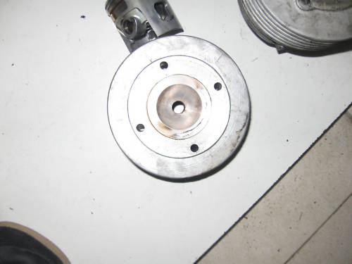

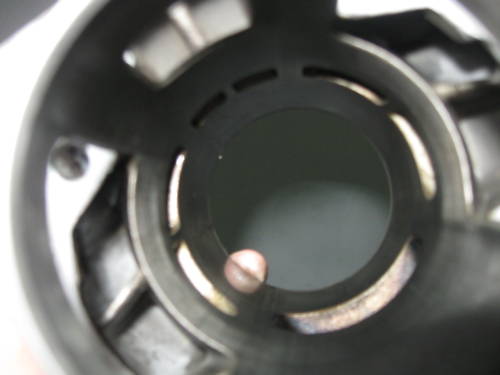

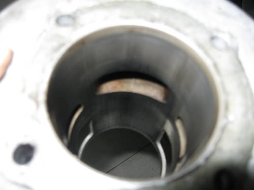

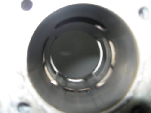

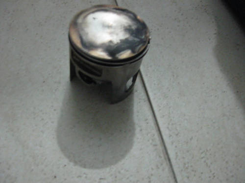

i miei carter sono preparati per GT polini 177,ma su ebay ho trovato in vendita in Gt quattrini 172 M1X a € 76.00 secondo voi conviene prendere quest'affarein realta ho sentito dire che è potente,ma potro montarlo sui miei cartermi potete dare delucitazioni sulle prestazione
l'asta dura solo giorni 1

queste sono le foto...

per me non è da comprare per il semplice fatto che non so quanto costi far ricromare la canna al NiCaSil, in quanto dalle foto si vede che la cromatura è andata a farsi friggere. i cilindri in alluminio sono molto delicati e montarne uno che almeno ha fatto 20.000km se non di più mi sembra una scelta azzardata. poi se vuoi rischiare fai pure. però dal mio punto di vista fai una gran cazzata a comprarlo. poi vedi tu.

anche a me sembra che dalle foto tutta la cromatura sia andata via, a sto punto io preferirei mettere un po di soldi da parte a poco a poco e comprarmelo nuovo

ho fatto un po di giri per internet e dicono che per ricromare un cilindro i prezzi vanno dai 150 ai 200€, questo parlava di un cilindro rotax 122 quindi come dimensioni siamo vicini, più pistone e lo sbattimento di trovare qualcuno che faccia questo lavoro. lascia stare. aggiungi 70€ e compri un 180 polini

Onestamente mi sembra in cattive condizioni ed inoltre non mi fiderei mai a comprare un cilindro usato se non avessi l'intenzione di rettificarlo!
