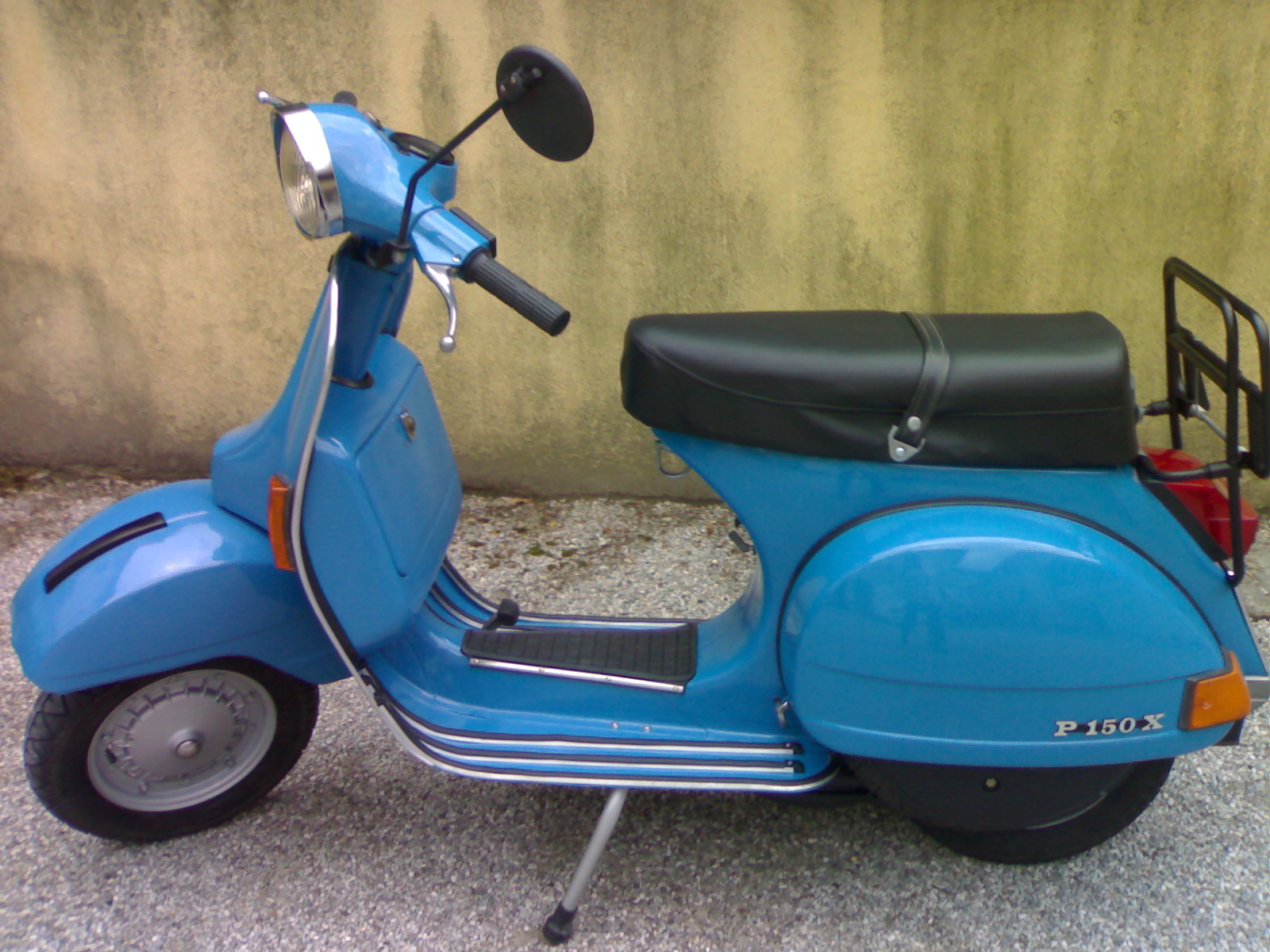

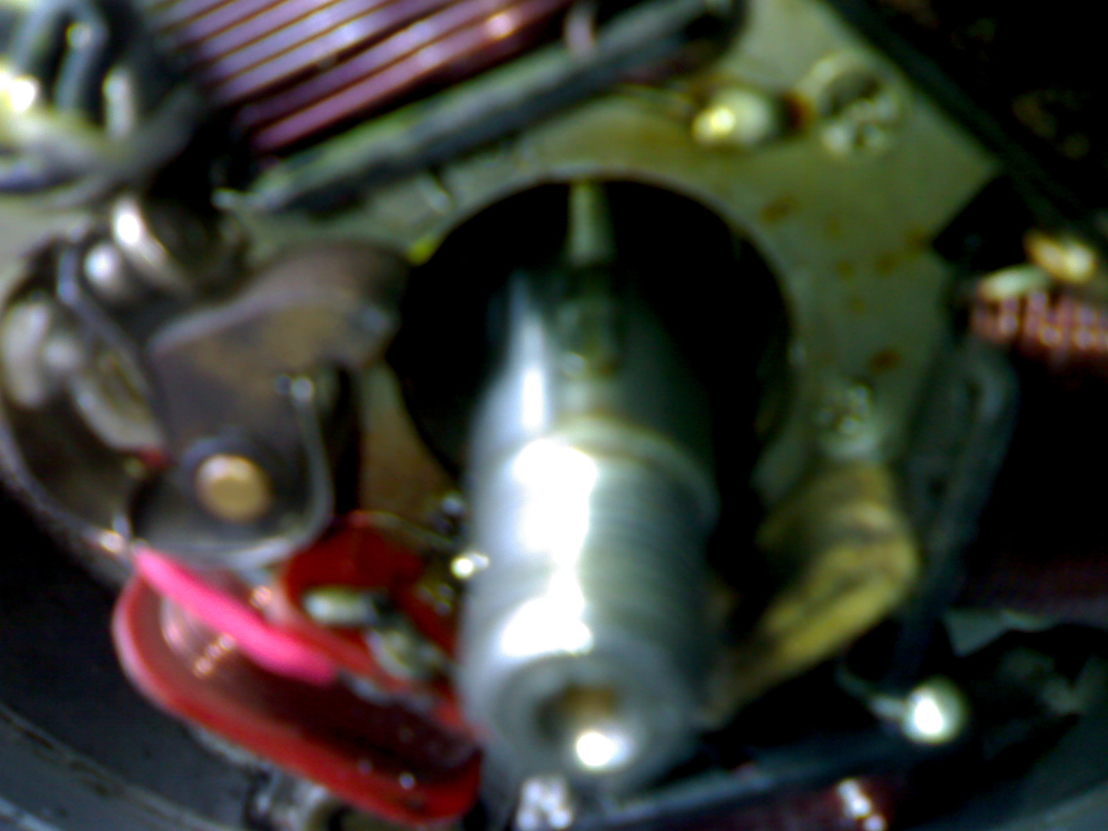

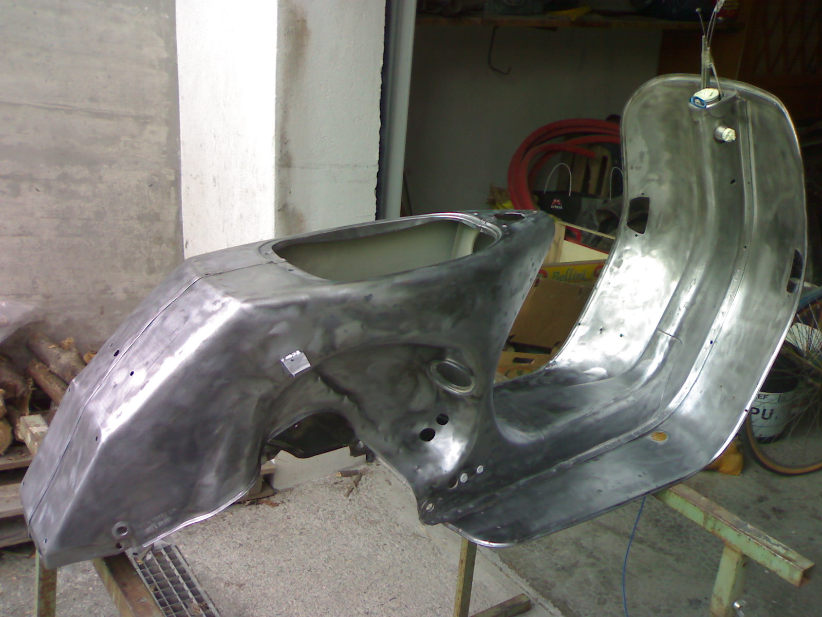

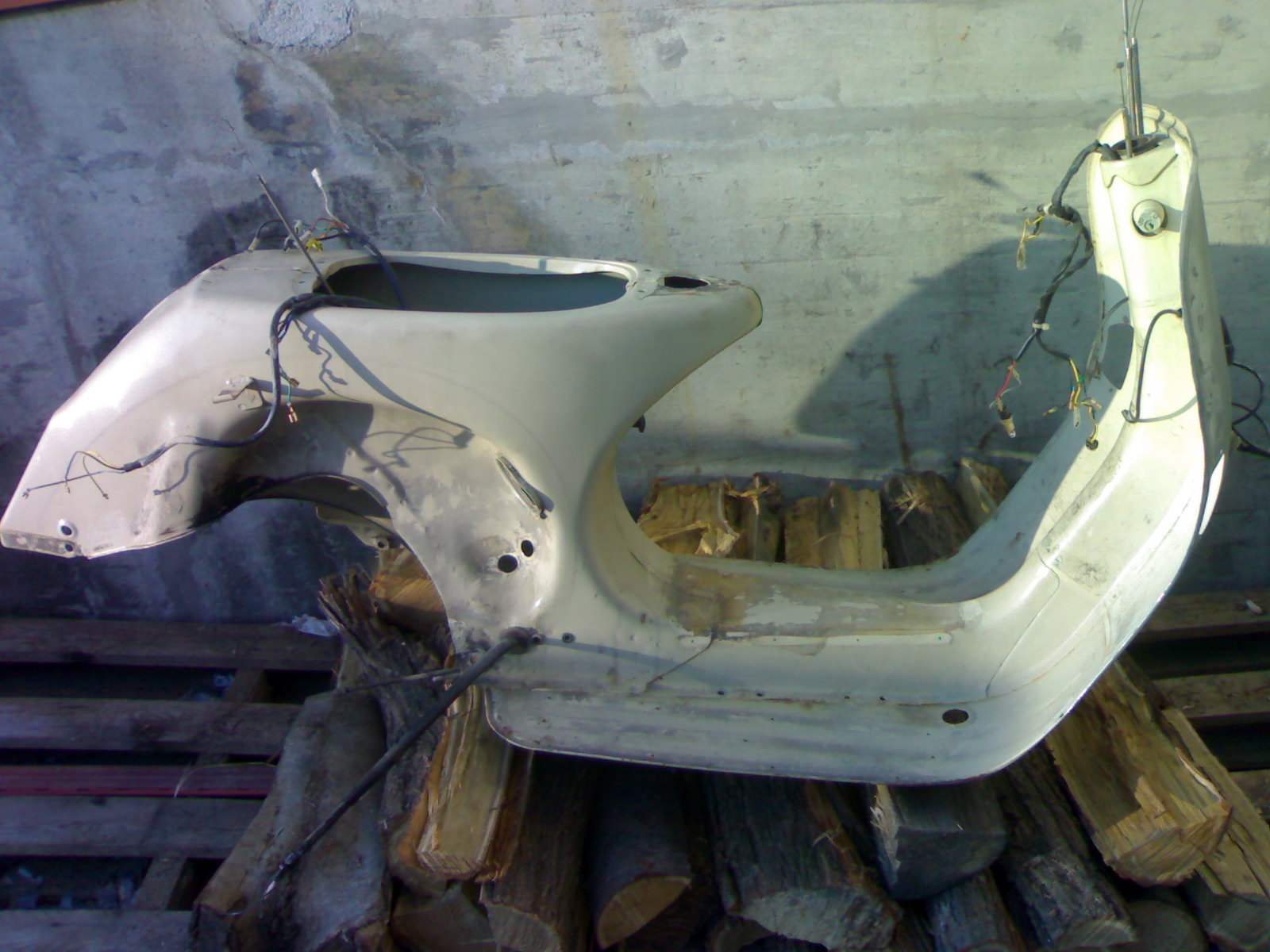

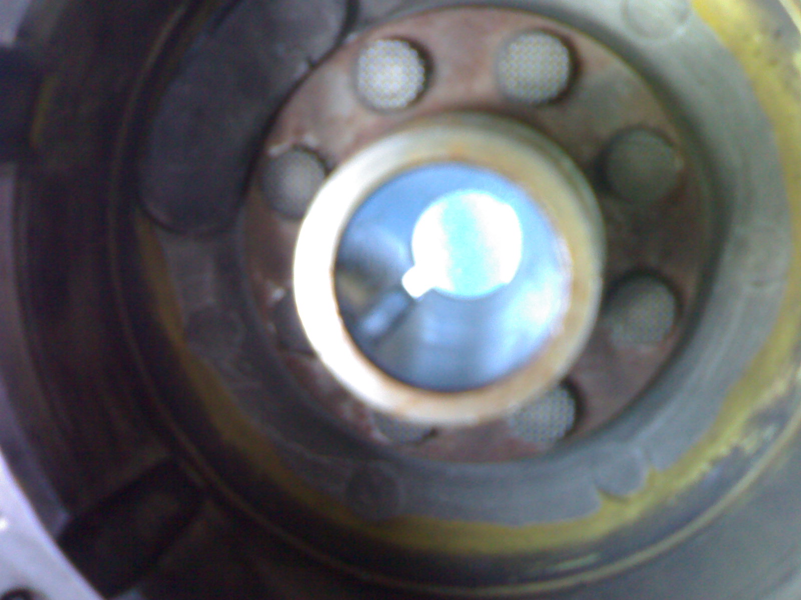

...era proprio così....smontato il volano, rimontato secondo le indicazioni, chiuso tutto,.....e alla PRIMA zampata.....ram-tam-tam-tam........ che bella soddisfazione....comunque vi posto le foto dell'albero con chiavetta (poco chiara) del volano con la fessura, e della mia vespa prima del restauro, nuda, e com'è ora
213,9 KB
240,93 KB
293,64 KB
286,7 KB
350,16 KB
Ora rimangono da sistemare alcune cosette: cambio un po' duro ma proverò a registrare i cavi sul selettore....un leggero rumore che sparisce tirando la frizione....e poi quando giro la chiave non si spegne......ma con un po' di pazienza.....grazie a tutti
