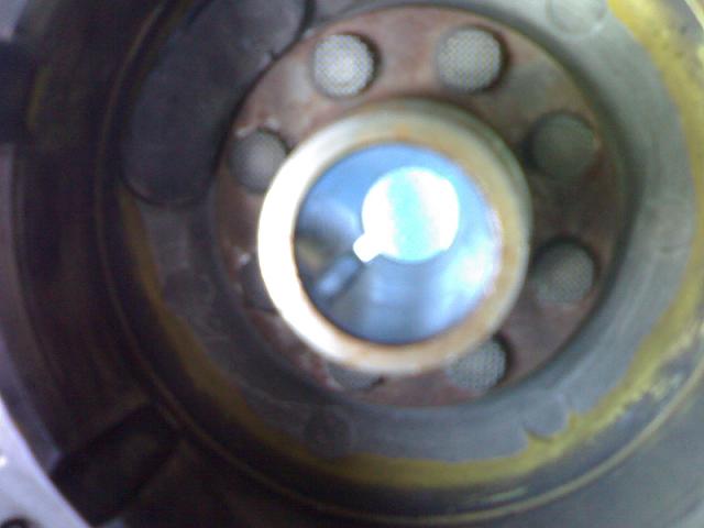

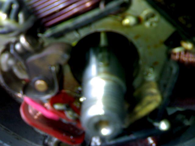

..il distanziale in rame l'ho messo come dici nel manubrio....e l'ho stretto dopo aver fissato i cavi alle manopole....forse si...si potrebbero essere acavallati...mi entrano prima e seconda....ma la terza non se ne parla....credo che basti tirare i cavi perchè la manopola del cambio gira ma la marcia non entra.....e cosa mi dici del rumorino che sento che sparisce tirando la frizione?

no i cavi anche se smollati aumentano la corsa ma non irrigidiscono il sistema, potresti avere un cavo strefolato... il rumorino non fa niente, è il cuscinett lato volano, ma non preoccuparti è una cratteristica dei px..... tirando la frizione o scompare o aumenta......... non preoccuparti finchè il volano non ha gioco va utto bene....... per gioco intendo che si muova a mano avanti indietro di almeno un millimetro......
