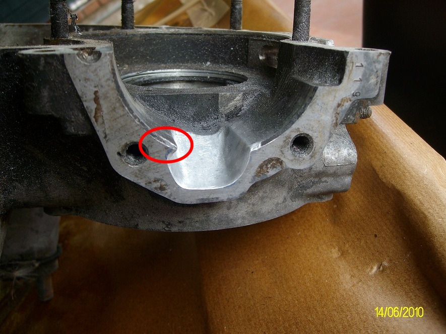

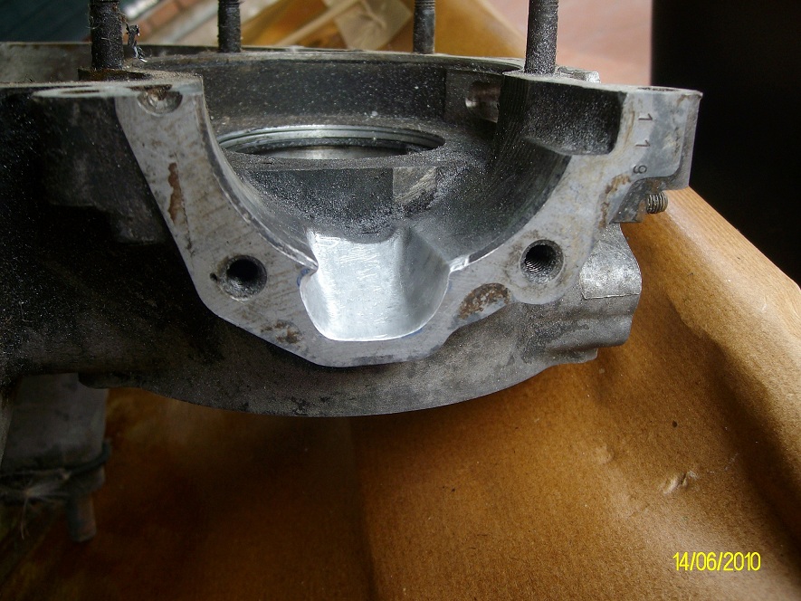

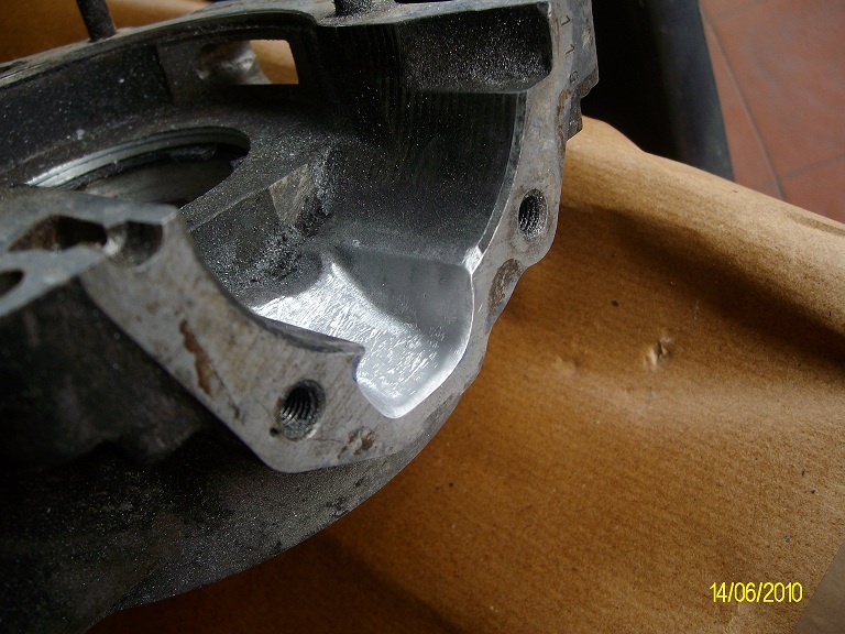

Tutto contento smonto la frizione per montare le molle rinforzate acquistate su s1p ma ecco la sorpresina; una parte del parastrappi rigonfiata, dando dei colpetti si sentono dei pezzi che sbattono liberi, sicuramente sarà una molla frantumata, non mi resta che aprire.
Ne approfitterò per anticipare l'albero, allargare e raccordare i travasi del DR e per eliminare gli scalini tra carburatore-scatola carburatore-valvola. Ho provato ad allargare il travaso di un vecchio carter che avevo in casa, ancora comunque è da rifinire, cosa ne dite?

complimenti miu sembra proprio un bel lavoro, cosa hai usato e che sequenza?
Smanettone Forever!

metti una foto dei carter accoppiati così possiamo vedere se sono simmetrici...

no purtroppo ho solo il carter lato frizione.
per limited: ho usato il dremel. Non capisco cosa tu intenda per sequenza.

non mi piace molto lo scalino che hai lasciato...

concordo devi addolcire il tutto,devi immaginarti di essere la miscela e passare in quei travasi senza incontrare ostacoli

ok ora provo ad infilarmi dentro il travaso vediamo se scorro bene
sareste così gentili da indicarmi gli spigoli che dovrei addolcire?

questo qua!

io eliminerei quello spigolo seguendo la linea nera

wyatt quindi dici che è il caso di levarlo?
Inserito il - 15/06/2010 : 21:57:43  Mostra Profilo Invia a n/a (ex wyatt) un Messaggio Privato
direi di si... per le leggi della fluidodinamica se c'è uno scalino si creano vortici ... è proprio come dice acvespadc
comunque la vespa sicuramente va' lo stesso... se ci pensi la valvola dei px 200 sono identiche a quelle dei 125/150 ad eccezione di una veloce trapanata malfatta con tanto di spigoli vivi... e la vespa va' bene lo stesso

ah si l'ho notata, sicuramente la eliminerò a motore aperto

montaci sopra una guarnizione polini,esegui perfettamente i contorni della stessa, sara una guida perfetta,con un lavoro eccellente,contaci....

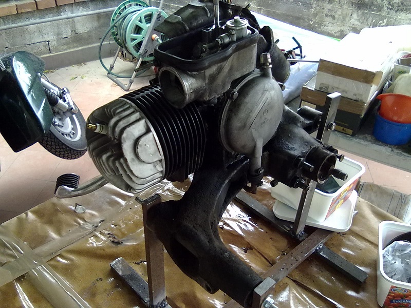

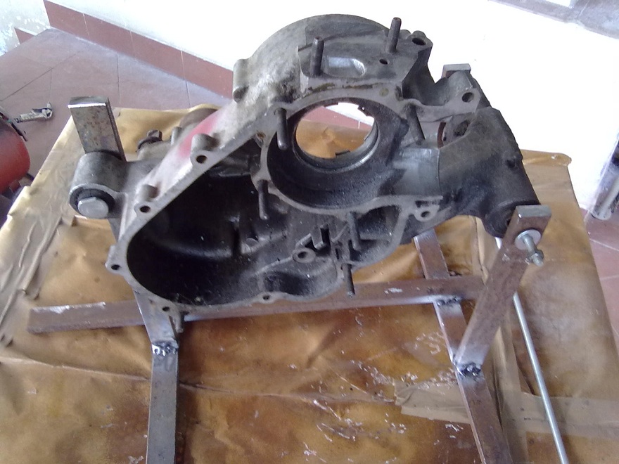

secondo step, cavalletto per motore large appena realizzato

vai così!

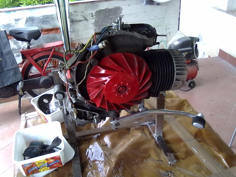

Inserito il - 20/06/2010 : 22:09:40  Mostra Profilo Invia a vitto93 un Messaggio Privato

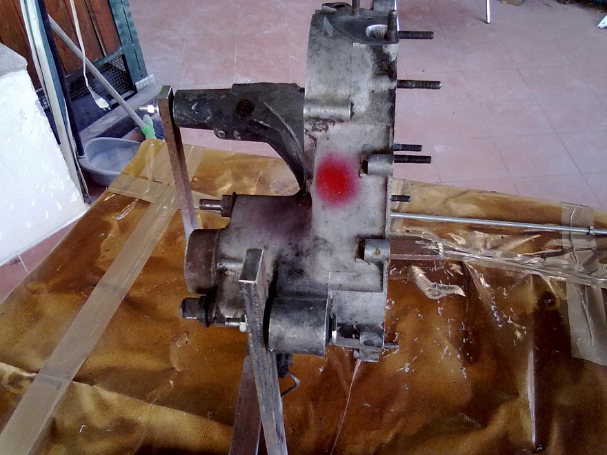

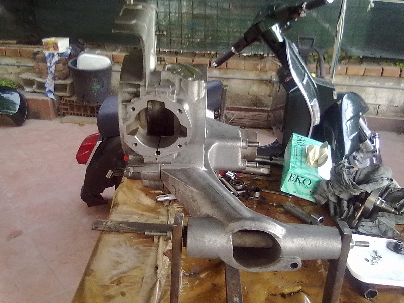

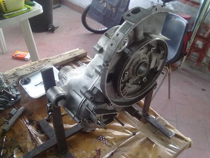

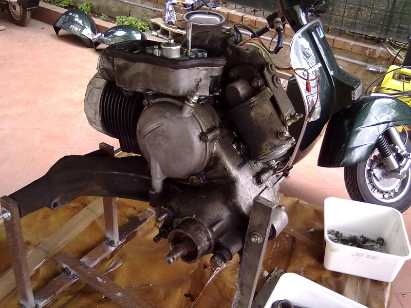

Motore sceso, aperto, svuotato e pronto per essere revisionato
