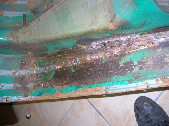

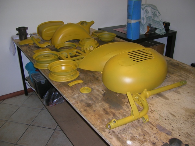

Inserito il - 13/06/2010 : 16:31:20  Mostra Profilo Invia a Marco.87 un Messaggio Privato
Eccomi con foto...
Allora i pezzi che ho già primerizzato sono questi, ma credo che non importi granchè...
124,99 KB

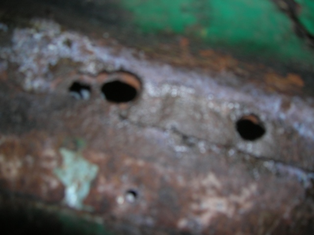

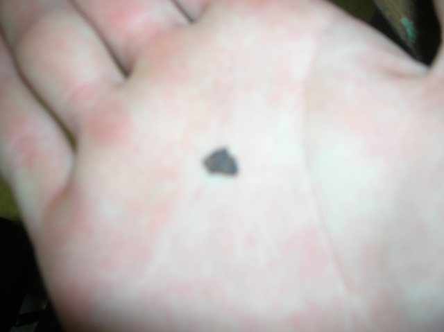

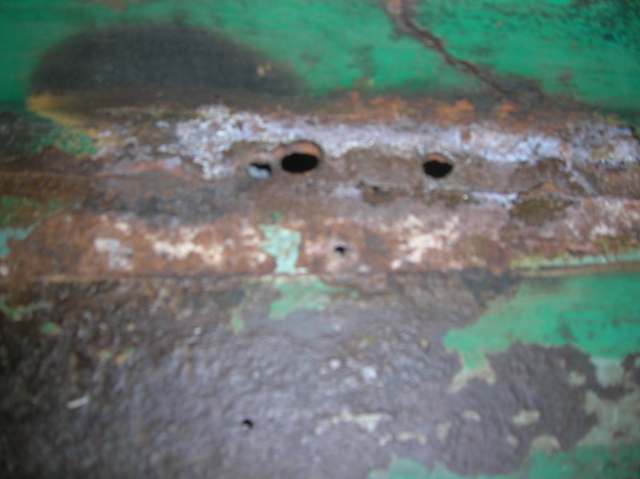

Invece più importante è la scocca... Si accettano consigli... Le foto purtroppo non sono chiarissime perchè fatte da molto vicino ma si capiscono comunque... Il discorso mio è che a livello del bordino del tunnel (oltre che sulla pedana per un buon 25 cm) e più precisamente dove ci stanno i fori per la staffa cavalletto, il ferro è marcio... Così da foto sembra buono, ma visto da vicino si sfoglia tutto e proprio il bordino è tutto rigonfiato... Se si danno due martellate si sfoglia tutto a piccole scaglie come quella in foto... Che faccio???

Inserito il - 13/06/2010 : 17:55:49  Mostra Profilo  Clicca per vedere l'indirizzo MSN di luca-76 Invia a luca-76 un Messaggio Privato
porta immediatamente a sabbiare il telaio così vedrai che salteranno fuori altri buchi e in oltre avrai un idea molto più chiara su come intervenire.

Inserito il - 13/06/2010 : 20:10:39  Mostra Profilo Invia a Marco.87 un Messaggio Privato
Eh no... Ho sabbiato tutto tranne il telaio proprio perchè non so che fare... Tutto il sabbiato e primerizzato è nella foto sul tavolo... Manca proprio solo il telaio perchè volevo un attimino fare chiarezza sul da farsi perchè sicuramente una volta sabbiato sarà un colabrodo (il sabbiatore mio non sabbia con la classica sabbia al corindone ma usa microsfere di ferro)... Volevo fare chiarezza anche sul metodo di saldatura ad ottone perchè per la filo continuo dovrei dipendere da un altro tizio e non mi va granchè (cioè la userei proprio come ultima spiaggia)... Io ho solo la classica mma ad elettrodo con cui saldo abbastanza bene, una tig che però fa solo dc della telwin (la tecnology 230 dc) in arrivo e il kit per saldatura ossiacetilene con tutti i cannelli della frover con il quale saldo solo ferro in moto direi buono... Mio padre era idraulico e lo usava su rame e ferro (è lui che mi ha insegnato però alla richiesta di saldare ferro ad ottone mi è cascato dalle nuvole!!! )... Ho trovato un barattolo in officina con della polvere bianco-rosa con un biglietto e scritto "Boraso" non so se è la stessa roba che tu chiami borace (mio papà mi ha detto che la usava per saldare i manicotti del riscaldamento in rame)... Praticamente ho fatto delle prove su ferro ma non mi attacca l'ottone fuso della bacchetta di lega senza contare che in officina c'era una nebbia da fare spavento... Come fai tu?
Ho lasciato il telaio così fino a prendere una decisione perchè ovviamente se va aperto e levata la pedana faccio sabbiare anche il tunnel una volta sola...
