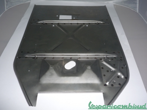

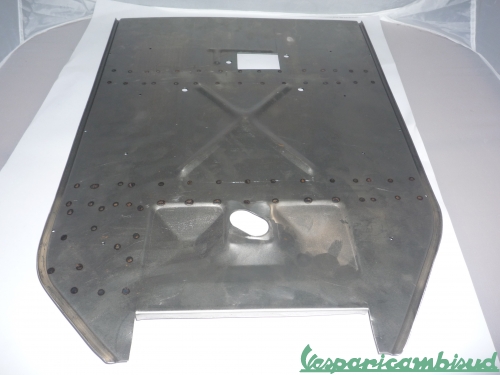

Salve a tutti vi rompo le balle anche oggi con una mia domanda, chi conosce eha acquistato queste pedane? come vanno? nel saldarle ce il rischio di storcere la vespa?.
La mia vespa non ha piu le due strisce di ferro che ha il tunnel nella pedana( dove vanno i bulloni del cavalletto e del freno per capirci) come posso fare per ricostruirli?

ragazzi quelli sono lavori di veri maestri della carrozzeria,non è un fai da te,se parti che non sai dove vanno i fori del cavalletto,la vespa non è che la storci,ma la pieghi come una graziella

Ci sono e si vedono due fori per l'allineamento...
tolta la vecchia pedana taglaindo alla misura esatta di attacco della nuova sotto lo scudo, si posiziona la nuova utilizzando appunto quei due fori, imbulloni e fai gli altri 4 mancanti, imbulloni anche loro ed inizi a saldare.... serve un buon lattoniere.

no non mi sono spiegato bene, io vhiedevo come si può fare a rimettere quelle 2 strisce di ferro nell tunnel dove ci sono i buchi del cavalletto
