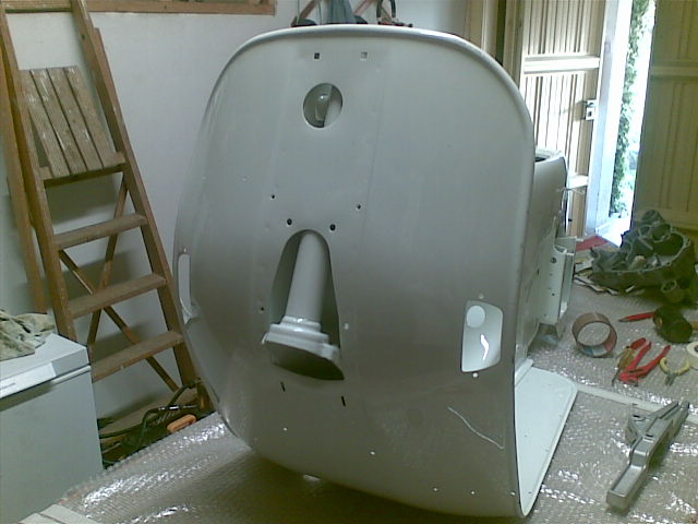

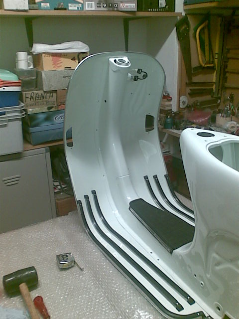

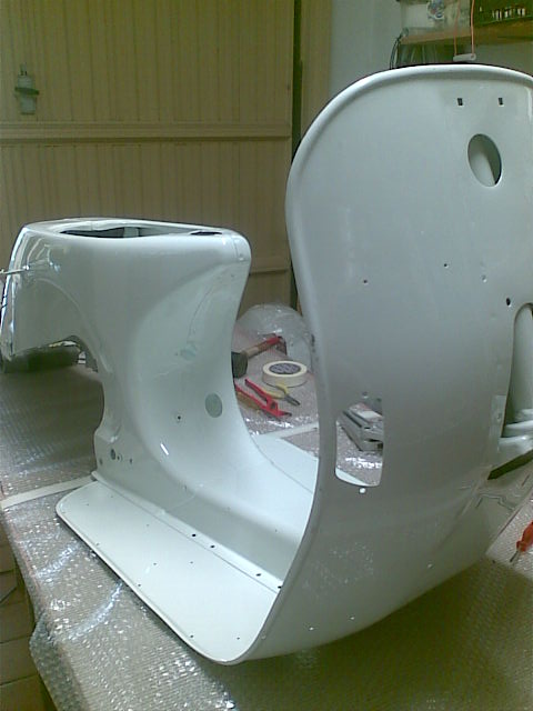

Ciao a tutti!!! Dopo un bel pò di tempo,rieccomi in mezzo a questa banda di matti!! Sono rimasto assente per un pò x cause di lavoro,e visto che x un periodo girerò solo la bene amata Italia,sono passato dal carroziere a prendermi il telaio della mia amata vespetta!!
 58,76 KB
 58,97 KB
 65,56 KB
 70,11 KB
 76,18 KB

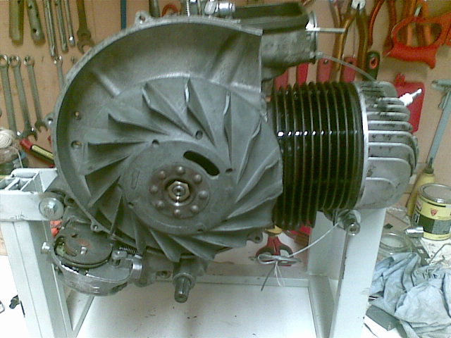

Il motore è da ultimare,spero per il fine sett di finirlo,gli altri pezzi sono imballati dentro una scatolone,appena li tirerò fuori faro foto. P.S:il segno che vedete sullo scudo è solo un pò di sporco

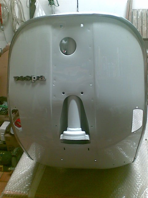

Inserito il - 11/06/2010 : 19:26:40
Oggi ho provato a montare il bordo scudo.Premetto che sono abba handy cap almeno dal risultato,xò ho bisogno di voi. Apparte che il bordo scudo era di concorrenza,ma prima cosa la piegatura del bordo scudo è 3cm più bassa della piega del telaio,seconda cosa il bordo scudo e troppo stretto e non entra nel telaio e terzo se lo allargo si rovina un sacco e anche se va in battuta no copre bene il nervo esterno del telaio. Mi potete spiegare per cortesia che procedimento si deve attuare?? Perchè o sono un impedito pazzesco oppure il bordo scudo un emerita cacca. Grazie. |

l'attrezzo c'è,e si vede anche in foto. si lo so ci vuole pazienza,ma cavolo capisco che non può venire dritto e perfetto al primo colpo,capisco che ci vuole del tempo,infatti non è quello il problema,ma: Se è troppo stretto,con cosa lo allargo? Perchè ho notato che la ruota grande dell atrezzo,non stringe,ma fa solo da guida,quindi se allargo il profilo e x sbaglio sbecco la parte esterna,sono fregato. |
Inserito il - 14/06/2010 : 12:47:03
Fai così dapprima infila il bordo con i palmi delle mani, allargalo se necessario senza utilizzare cacciaviti, qualcosa di morbido che non lo segni troppo... aiuta del grasso sulla vernice le rpime volte, posizionato batti sempre con i palmi delle mani ad assestarlo grosso modo sullo scudo, ora, mentre un amico lo tiene in trazione sul bordo passa la macchinetta leggermente a stringre solo un pochino, prima passata, seconda passata ancora leggera, la macchinetta và posizionata in modo che le ruote lavorino sul bordo in alluminio quindi ninete fretta e cerca di capire bene come si posiziona più che altro alle prime passate, diciamo propedeutiche.....
Si inizia sempre dall'alto al centro all'altezza della ghiera del cuscinetto della forcella , si iniziaa stringre prima un lato e poi l'altro... procedi con molta cautela...
serve AIUTO PERCHè LA FORZA CHE la macchinetta imprime sul telaio è tale che te lo sposta!
Quindi l'aiuto non solo tine ben aderente il bordo di alluminio alla scocca, ma serve anche a tenere fermo con il suo peso il telaio!
Ripeto,, accostare bordo se necessario allargarlo piano paino...
accostato prima passata di accostamento
ora serra, unavolta serrato due o tre passate diq uelle che servono a farlo ben stretto. |

Inserito il - 14/06/2010 : 13:23:44
| grazie infinite poeta. Gentile come sempre. Diciamo che ho adottato grosso modo lo stesso metodo da te sapientemente spiegato.solo che nn ho usato del grasso. La cosa peggiore secondo me e più che altro la tipologia di bordo scudo usato.quello di concorrenza che avevo io(ora l ho buttato)sembrava fatto male.nn copriva il nervo esterno del telaio nemmeno qnd era in battuta sul telaio.comunque oggi passo se riesco ad ordinare quello dal catalogo vespa vintage e poi vediamo se ottengo migliori risultati. |

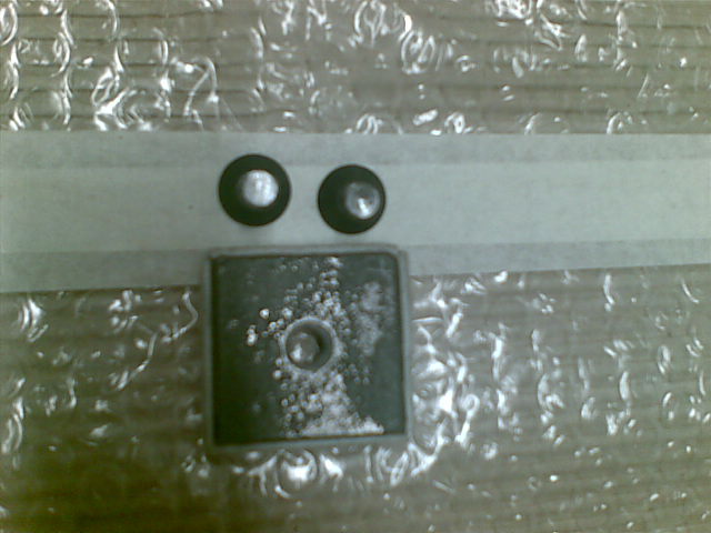

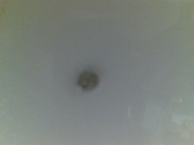

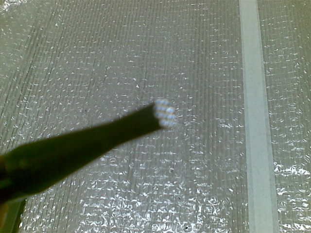

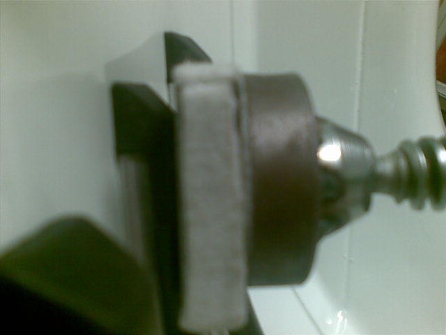

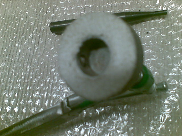

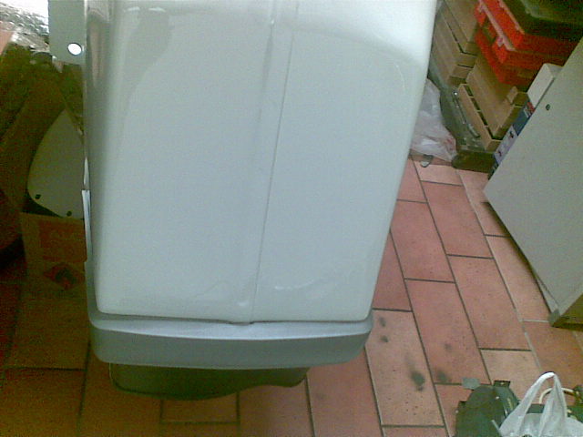

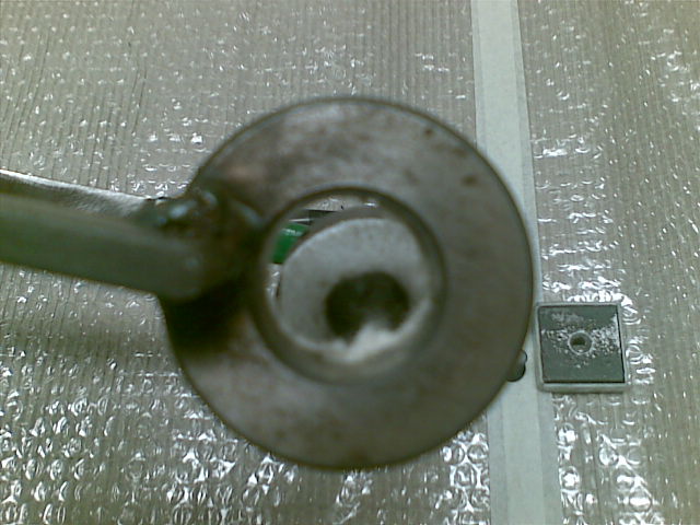

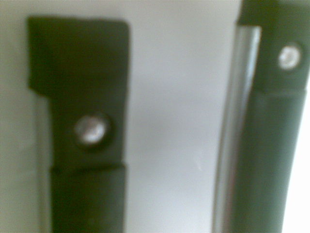

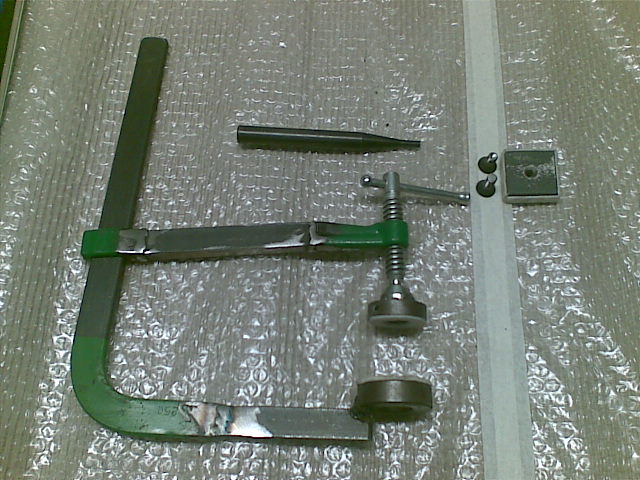

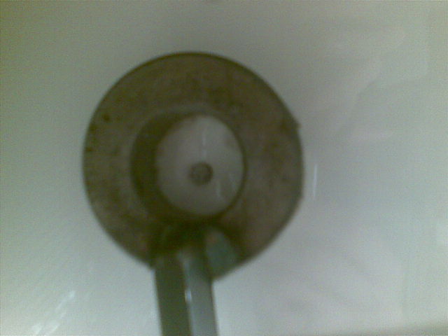

E come promesso,ecco delle altre foto riguardanti la continuazione del restauro. Vi inserisco anche le foto dell atrezzo da me ideato per il montaggio delle liste della pedana senza l aiuto di nessun altra persona
 63,16 KB
 82,36 KB
 51,05 KB
 92,43 KB Questi sono gli attrezzi ch ho utiizzato per il montaggio delleliste pedana.
 58,37 KB Flangia di ferro da 30mmx30mm con foro m8 svasato da un lato.2 viti m8 testa svasata una con estremità piana per i rebattini centrali e l'altra con estremità concava per i rebattini delle teste.
 70,38 KB attrezzo con occhiello fisso da 40 mm con foro centrale da 25mm munito di feltro.
 68,56 KB occhiello inferiore da 25mm di diametro con foro da 15mm munito di feltro.
 76,45 KB Punzone in ferro cementificato con testa zigrinata.
 28,13 KB
 35,11 KB come si può notare,l'asola più piccola va a premere la flangia mentre l'asola più grande posizionata all esterno del telaio permette l'accesso al punzone.
 33,38 KB
 30,63 KB Il risultato ottenuto è un rebattino ben installato. |

Ciao pendo...bellissimo questo attrezzo...me ne regali uno???  Toglimi una curiosità, ma i fori per la targa non li hai fatti?
