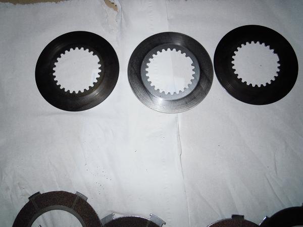

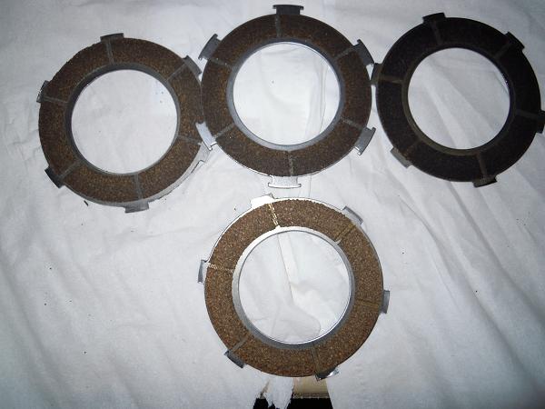

Inserito il - 22/02/2011 : 22:51:55  Mostra Profilo Invia a 150 un Messaggio Privato
visto che riaperto il blocco,ho deciso di esporre il problema in questo post.
questa e la frizza DR.
36,87 KB
44,96 KB
per aggirare il problema ho pensato di montare la frizza originale 3 dischi con rondella basamento nuova e molle rinforzate DR,pero vorrei chiedere se gli infradischi hanno un senso di montaggio?
perche nella dentatura interna presentano un'asola,questo significa un motivo per il montaggio?
garapadre
Città: Serravalle Pistoiese
3208 Messaggi
Inserito il - 23/02/2011 : 08:14:15  Mostra Profilo Invia a n/a un Messaggio Privato
dovrebbe avere un foro anche la campana e la boccola per allinearle, .... si quell asola serve per allinearle, ma te l ho detto un sacco di volte, devi mettere infradischi nuovi o puliti a fondo con carta finissima...... se sono stati cotti avrai sempre problemi di strappi (e con l 80/90 non slitterà certo la frizione ma di sicuro la friggi (dischi e infradischi))

si ho preso nuovi i 2 infradischi,e i 3 dischi,rondella,boccola ottone originali,mo non ho capito il senso dell'asola dei infradischi,
poi e consigliabile mettere a bagno i dischi prima di montarli?
se si per quanto tempo?

ti risspondo attirandomi una miriade di contrarietà, ma per me è sufficiente un oretta.... al massimo 2......... anzi secondo me basterebbe ungerli bene e montarli (questo sempre a patto che si usi sae 30)

ok allora a bagno 1 o 2 ore.
ma per quelle asole come vanno montate,l'ultima volta le ho allineate,avevo sbagliato?
il sae 30 ha minor attrito dell 80/90, ti sei trovato bene perchè probabilmente non hai fatto lunghi percosrsi sul misto, sui percorsi a lungo stress (tortuosi e con continui saliscendi) l olio fa la differenza se arrivare con vespa pronta a riprendere subito la strada o aver bruciato dischi e infradischi........ sui px purtroppo è così...
le asole vanno bene allineate

Confermo SAE30 negli Audax più massacranti Iskandar ha bruciato una frizza nuova con l'80/90!!!
Lo strappo è causato dal non perfetto allineamento dei piatti, hai per caso molle rinforzate? Se sì controlla che siano bene in sede quando carichi i piatti con il vitone di carica, infila dischi oliati, infradischi in metallo con tacca allineata e carteggiati per bene con 400...

questa e bella poeta,no dai secondo me il problema erano gli infradischi DR,forse troppo sottile,o materiale difettoso boooo,ma con la tre dischi risolvo vedrai,ha dimenticavo aspettiamo il carter
