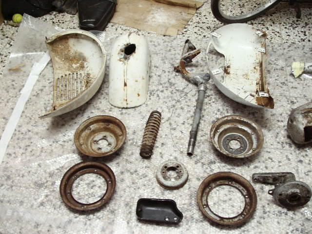

ho portato i seguenti pezzi da sabbiare:
81,31 KB
83,88 KB
83,88 KB
manca qualcosa che ho dimenticato in qualche angolo?
quali sono le parti da preservare,cioè che non siano colpite dalla sabbia?

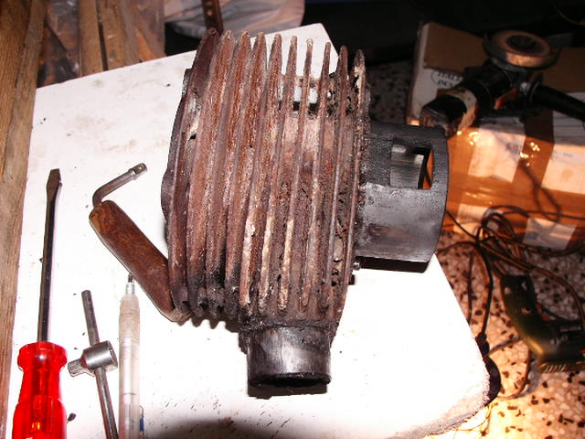

poi vorrei far sabbiare anche questo
80,81 KB
ma ho paura che me lo rovinino
Tony.L
benedizione possagno 2010
Città: Montebelluna
2249 Messaggi
Inserito il - 03/06/2010 : 18:22:53  Mostra Profilo  Visita l'Homepage di Tony.L  Clicca per vedere l'indirizzo MSN di Tony.L Invia a Tony.L un Messaggio Privato
Devi prteggere le sedi cuscinetti della forcella e del mozzo e i numeri di telaio.
Se vuoi sabbiare il cilindro devi proteggerlo quasi tutto tranne le lamelle.
Il serbatoio, o lo chiudi con un dado, o quando lo porti a casa devi lavarlo bene.
Ad'occhio non manca niente, se la molla della sospensione anteriore la compri nuova.

la molla anteriore l'ho recuperata perfettamente a nuovo

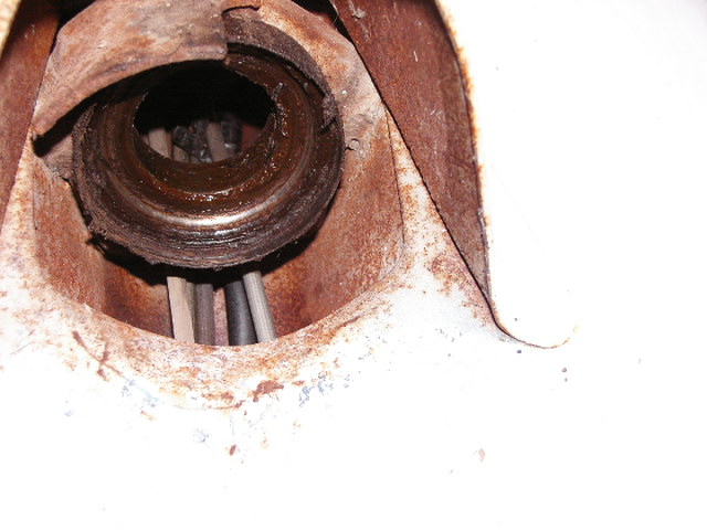

intendi queste?
78,76 KB
se...si ........ sono attaccate al telaio ... quindi le proteggo?

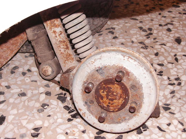

e quindi anche la parte interna di questa?
83,88 KB
cionizon
cioniz
Città: brescia
503 Messaggi
Inserito il - 03/06/2010 : 19:31:00  Mostra Profilo Invia a cionizon un Messaggio Privato
Si le calotte sono quelle in foto, le vedo un poco arrugginite quindi non starei li a proteggerle ma una volta ultimata la sabbiatura le butterei fuori dalla sede e le sostituirei con delle nuove.
Anche il mozzo si, è quello nella foto,proteggine l'interno.

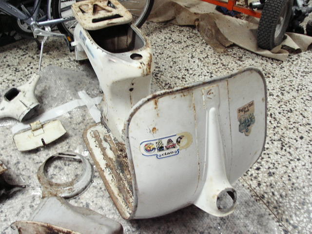

Inserito il - 03/06/2010 : 21:20:16  Mostra Profilo Invia a djgonz un Messaggio Privato
togli il bordoscudo...
ulisse1
Città: lecce
58 Messaggi
Inserito il - 03/06/2010 : 22:47:45  Mostra Profilo Invia a ulisse1 un Messaggio Privato
quale bordoscudo?????????
cionizon
cioniz
Città: brescia
503 Messaggi
Inserito il - 03/06/2010 : 23:01:59  Mostra Profilo Invia a cionizon un Messaggio Privato
DJ parla del profilo di alluminio che contorna lo scudo della vespa.
Dalla foto sembra che sia ancora montato ma forse è solo parvenza
Questo segnato con la freccia per intenderci
132,5 KB
Vai all'ALBUM!!
ulisse1
Città: lecce
58 Messaggi
Inserito il - 04/06/2010 : 13:49:59  Mostra Profilo Invia a ulisse1 un Messaggio Privato
ahh...ahhh.ahhh scusami per la risata ......ma è proprio vero sembra che ci sia ancora il bordo scudo in alluminio.... invece è la vecchia vernice originale grigia, che è apparsa dopo aver totlto il profilo in alluminio, in contrasto con l'attuale vernice bianca
