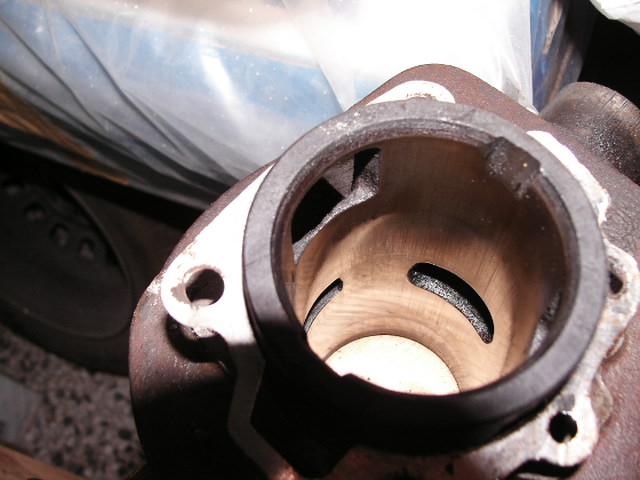

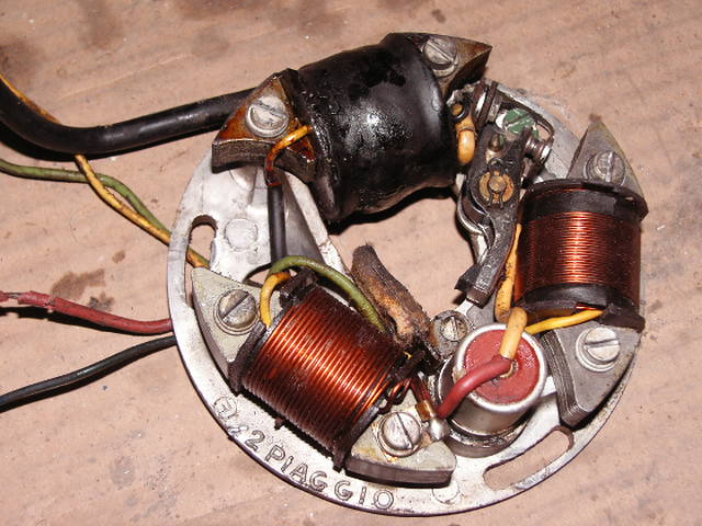

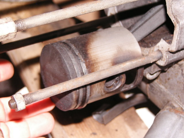

ho in restauro una vespa in oggetto.....ho gią smontato lo statore sul quale c'č qualcosa da fare ( sostituire il condensatore,...penso), e smontato il cilindro col pistone ,di cui avete le immagini

e dello statore
83,88 KB
ho gia parlato con il mio meccanico per la revisione del motore completo..... ma il gusto non č portare dal meccanico il tutto...ma occuparsene personalmente ....., potendo, ....!!! queste le domande:
1) cosa ve ne sembra del cilindro, pistone e statore?

pewr il pistone e il cilindro devi guardare che nn abbiamo solch, righe e gradini troppo accentuati, se č cosģ puoi portarli in una qualunque retifica farli lucidare e ordinare le fasce nuove, con tanto di gabbia ruyli nuova.

PS dello statore cambierei anche le puntine
spero di esserti stato utile

Sono daccordo con livio, ma in pił ti consigliere di cambiare i fili dello statore, dalla foto si vede chiaramente che la gomma dei cavi č marcia. č un gioco da ragazzi, ti serve qualche cavo nuovo e un saldatore allo stagno. Per quanto riguarda il Pistone e il cilindro, se la foto non mi inganna sono da portare in rettifica e chiaramente dovresti poi cambiare le fasce.
C,abia tutte le guarnizioni oltre le cose che ti ha elencato livio, anche se a mio avviso se la crocera non ti ha dato problemi, tipo marce che saltano, non č indispensabile cambiarla,(visto che non costa poco) accertati solo delle condizioni. Stesso discorso per le puntine, ma per quello che costano...val la pena cambiarle..

...se rettifico il cilindro, poi dovrei comprare un pistone nuovo pił largo o basta che cambio le fasce?

porta a rettificare tutto e poi ti dicono loro che fare, se gią non ti danno loro il pistone giusto! (io sto facendo proprio cosi...)

dalla foto non sembra molto rovinato il cilindro. prova a passare dentro con il dito e sentire se ci sono solchi. comunque č meglio se porti cilindro e pistone in rettifica e chiedi consigli. se ti rettificano il cilindro ti danno anche il pistone nuovo, max 70€ in caso contrario fai dare una bella lucidata 10€ e il cambio fasce altri 10€. gią che vai in rettifica ti consiglio di portare anche l'albero per verificare il gioco della biella. anche se potresti controllarlo da te.

il cilinbro č il pistone non sembrano essere rovinati,dagli una passata con carta abrasiva con grana la piu sottile,torneranno nuovi io lo faccio sempre ogni volta che tiro giu il gt.
Cambia i fili allo statore compreso le puntine,per il motore sostituisci i pezzi che ti hanno detto altri utenti,buon lavoro.
