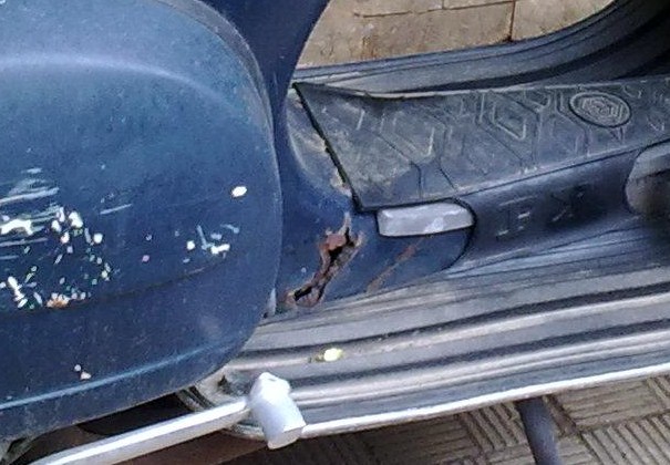

Ciao ragazzi. secondo voi è possibile rimediare a questo fattaccio?
Quale sarebbe la procedura migliore per un lavoro a regola d'arte-

Smontarla tutta, sabbiarla, sistemare la carrozzeria e verniciare.
Sicuramente è marcia anche da altre parti sotto la vernice.
Con la sabbiatura vengono fuori tutte le magagne.

Tony.L, prima di sabbiare non sarebbe meglio saldare un lamierino si spessore giusto dove c'e lo squarcio?

Meglio se lo fai dopo la sabbiatura ;come dice bene Tony.L :Con la sabbiatura vengono fuori tutte le magagne.

si qui è messo davvero male quella lesione è molto estesa ed ha intaccato la piegatura del telaio che è il punto di forza, inoltre è messo male anche sotto il tappetino,,,, è necessario sabbiarla per vedere cosa resta....... di sano..... ma credo sia seriamente compromesso....

quella vespa in quelle condizioni è una bara ambulante
qua ci vuole un lavoro da lattoniere mica da ridere e coi contocaxi!
smetti di usarla finbo a che non l'hai sistemata, rischi di farti male!

La vespa in questione è di un mio amico e a quanto pare come dite è messa male, volevo acquistarla ma mi sa che per sistemarla bene è un punto interrogativo.
Forse è meglio lasciare stare
