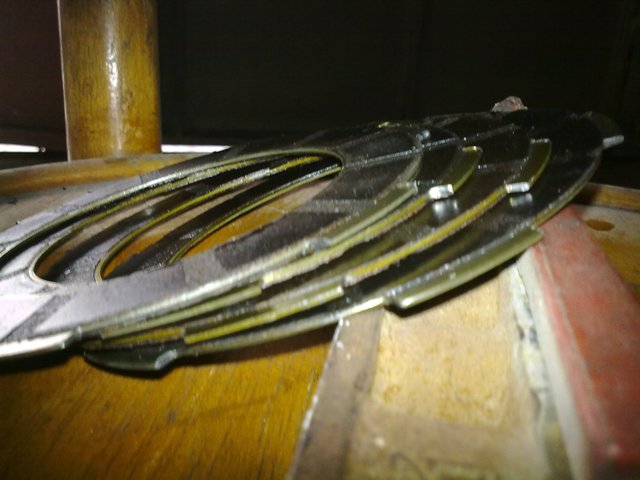

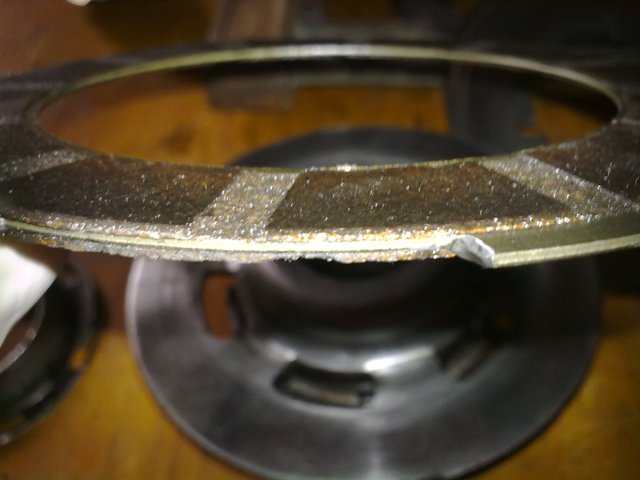

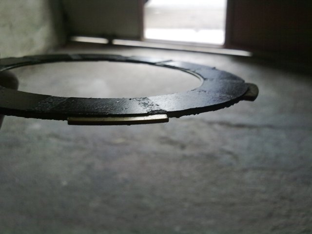

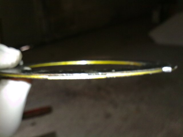

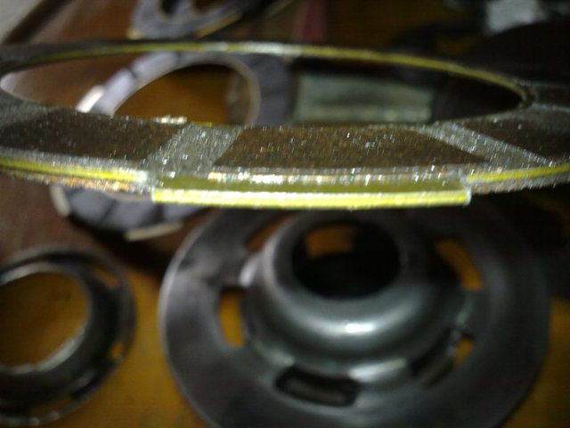

Salve a tutti, vorrei sapere il vostro parere riguardo alle condizioni di questi dischi frizione...

non riesco a capire che dischi siano,mi sembrano i motorparts modifica 4 dischi, in ogni caso abbastanza cotti
12 euro dal ricambista e si cambiano

più che abbastanza direi da funerale ti conviene acquistarli nuovi e metterli a bagno almeno 24 ore nell'olio 80w90 prima di rimontarli.

da fenerale no... non hai mai visto i miei

io allora che dovrei dire quando cambiai i 3 dischi alla pk Rush ?
da quanto erano consumati non era rimasto nemmeno una minima traccia di sughero

XD Grazie ragà...cmq monterò i 3 dischi polini..il quarto da dove lo prendo??? XD

non serve,metti 3 polini e 2 infradischi da 1.5mm e sei a posto,olio sae30minerale

con 6-8 euro trovi l'ottimo kit DR 3 dischi
molla nuova del 125 e un bel "pieno" d'olio 80W90 vedi che va in eterno

Anche a me sembrano alla frutta!!!
