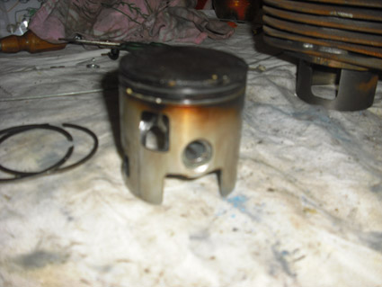

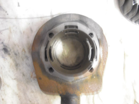

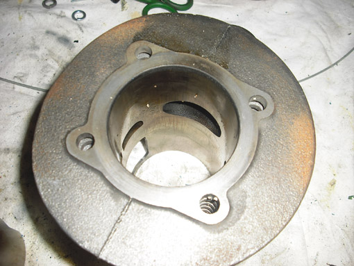

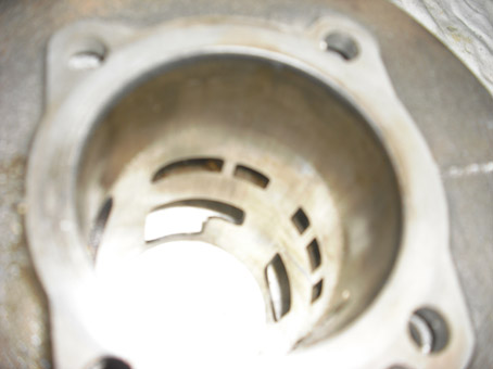

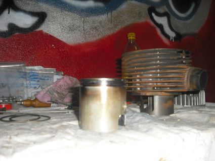

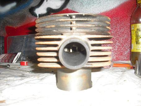

Ciao raga! Ieri mi si è presentata l'occasione di comprare un GT Polini 177 che un mio amico appassionato di vespe vendeva, e l'ho colta al volo, mi ha detto che ha fatto solo un centinaio di km circa...
Ditemi com'è la situazione, a me sembra tutto molto buono!
Penso che riaprirò verso fine estate, una lucidata al pistone, raccordo travasi, forse albero anticipato (di ripresa ne ha molta lo stesso ), ovviamente un bel 24 con raccordo scatola alla valvola, rapporti 22/67, testa MMW??? Parastrappi con molle rinforzate e anche frizione nuova, cosa mi consigliate? Naturalmente marmitta Simonini al 100%

Se te lo deve fare il tuo meccanico lascia perdere
Città: PORTOGRUARO
Inserito il - 26/05/2010 : 16:26:09  Mostra Profilo Invia a fede200e un Messaggio Privato
un centinaio di chilometri??
forse un paio di migliaia di chilometri... comunque non è grippato, fagli dare una lucidata al cilindro e guarda se le fasce sono buone.

guarda che bella scaldata

scusa ma senza averlo in mano come fai a dire che non è grippato????
e poi è chiaro che una bella scaldata l'ha presa, guarda i segni nel pistone

Un pistone con quella colorazione e quelle incrostazioni sul cielo di certo NON ha fatto solo un centinaio di km...minimo, minimo ne avrà fatti un migliaio. E per giunta il pistone ha lavorato bello caldo
A parte questo cmq dovrebbe essere tranquillamente riutilizzabile

Ok grazie a tutti delle info Comunque confrontandolo con quello del 125 originale (che aveva poche migliaia di km ma era tutto bruciacchiato) è messo molto meglio, poi non ha neanche un graffio quindi sono soddisfatto
La cosa è prematura ma non ho resistito a farvi vedere le foto

dalla foto il cilindro non sembra grippato ed il pistone, ha solamente una scaldata. se poi vedendolo dal vivo è ingrippato è un altro discorso ma dalle foto non sembra.

Massì dai! Se non è graffiato (e non lo è) una lucidata e torna nuovo!!!

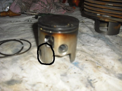

si, un centinaio di chilometri 'sta cippa... non ci dovrebbero essere segni neri sotto le fasce (sotto quella più in basso) se ne ha fatti realmente così pochi... se non è un regalo secondo me non ne vale la pena...

Capirai l'ho pagato 70 euro mi sembra un buon prezzo per come è messo, con 1000 km in meno costa 400 euro! Almeno non è graffiato, una lucidata e torna nuovo! Comunque i travasi vanno toccati o li lascio così? E gli spigoli?? Grazie

nuovo costa 140 circa e comunque quel gt ha almeno 10'000km..
ah mi raccomando, le fasce non cambiarle
