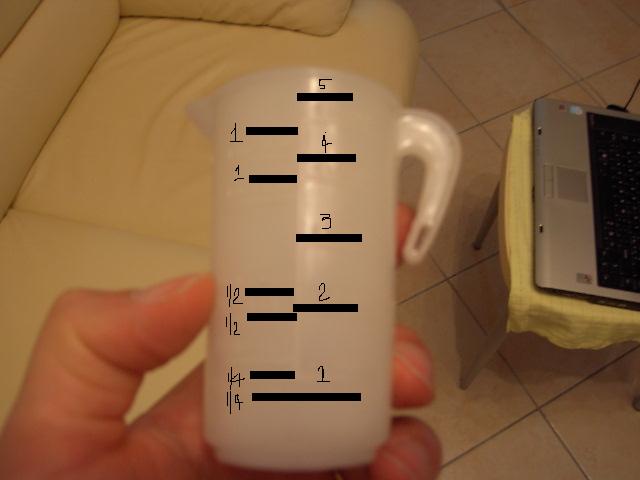

tempo fa in un mercatino comprai questo misurino per fare la miscela...
ora e' passato tanto tempo e non mi ricordo la dose di olio per la miscela al 3% e al 5% per ogni litro.....
mi sono rivolto anche ad un benzinaio,ma mi ha detto che ci vogliono 30 grammi per il 3% e 50 grammi per il 5% senza saper leggere il misurino
nella foto allegata mostra a destra i litri...e a sinistra le dosi
qualcuno puo' indicarmi le dosi da utilizzare per ogni litro

io ne avevo uno uguale ma era per la miscela al 2%.
se metti un litro di benzina devi mettere tanto olio fino a che arriva alla tacca 1,se metti 2 litri fino alla tacca 2 ecc.quei numeri sulla destra mi sa che sono per i galloni e altre unita di misura
comunque se lo giri il misurino mi sa che ci sta scritto a che percentuale indicano le tacche

il misurino e' al 2%

se la vuoi fare al 3 ogni tacca e mezza corrisponde a un litro
se metti un litro di benzina devi fare arrivare l'olio a meta tra la tacca 1 e 2

2 tacche e mezzo per litro
ogni tacca indica 2 centilitri.per farla a 5 bisogna arrivare a 5 centilitri per ogni litro,quindi 2 tacche e mezzo

Scusa, ma quei numeri sopra il misurinoli hai scritti tu? Per toglierti ogni dubbio devi mettere un etto di olio nel misurino. Se arriva alla tacca pił alta di destra vuol dire che quella č la misura di olio per 5 litri al duexcento. Se č cosģ fai come ti ha detto vespa125et3.
i numeri li ho riportati io visto che sono dello stesso colore del misurino e scattando la foto erano praticamente impossibili da vedere..
cmq oggi faccio le prove

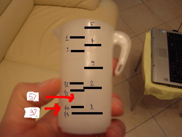

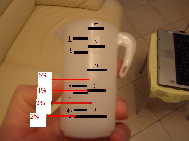

allora, con un litro di benza
forse volevi intendere quelli di SINISTRAmannaggia ero andato in confusione e capivo una cosa per un'altra
cmq grazie al messaggio di DJ hom capito che bisogne prendere in considerazione i numeri di destra....
1 tacca e mezzo per 1 lt al 3%
2 tacche e mezzo per 1 lt al 5%
certo che abituato a fare solo quella al 3% ho notato che quella al 5% e' molto piu' scura
