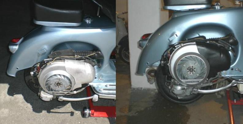

La cuffia originale non è di alluminio ma di ferraccio e va fosfatata; compra il rimox, è un prodotto simile al più famoso ferox e dagli un paio di mani, ti verrà quasi originale e avrai fatto una vera fosfatazione.

già fatto appunto con il rimox ed altro..... vedi foto

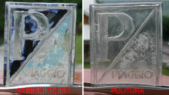

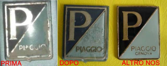

ho tolto lo stemma anteriore perchè troppo rovinato
con molta attenzione x non scrostare la vernice e con l'aiuto del fon
Mannaggia sembra abbiano usato una colla-cemento
Ho quindi provato a farne un recupero,
ma la plastica ha un po' troppe incrinature dovute al tempo
No so se riutilizzarlo o prenderne uno nuovo
Il fatto è che quelli nuovi sono fatti malaccio
e sono resinati/gommosi

fai di tutto per recuperarlo....
come dici le riproduzioni sono fatte male

Sul catalogo vintage non si trova? E' molto difficile restaurare questo stemma e sarebbe un peccato metterlo su di una vespa così bella restaurata...magarli potresti sempre tenerlo da parte per collezione o metterlo sottovuoto e farne un portachiavi!!! (Ovviamente è solo un mio parere)

Lo stemma... è messo troppo male.... vai di nuovo è l'unica dai retta!
