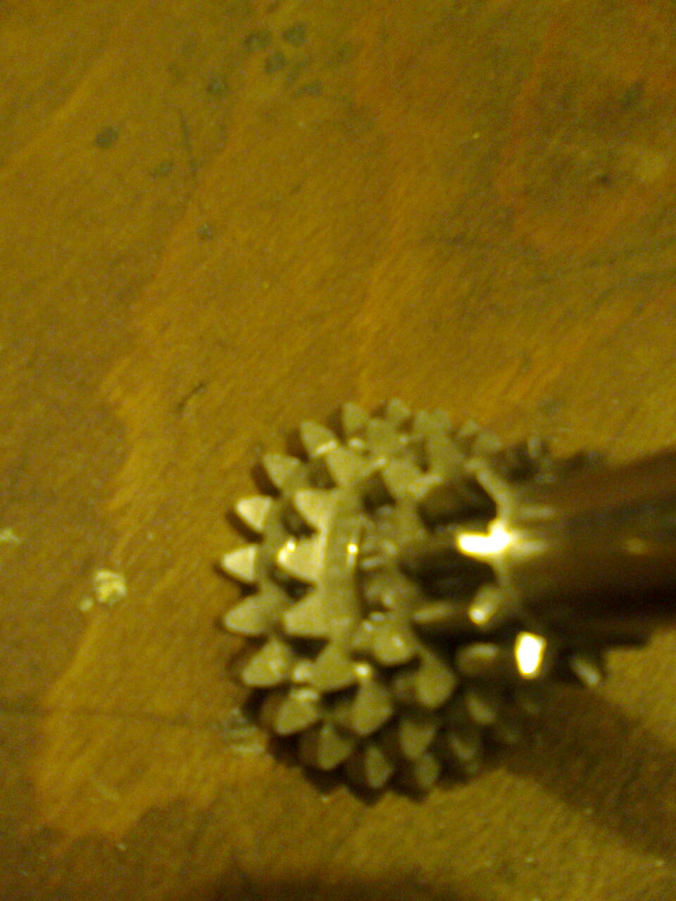

Allora come aveva diagniosticato veponept ho schiavettato la frizione, chiaramente una parte della chiavetta a mezza luna č finita nel carter e cosģ ho dovuto aprire tutto per recuperarla.Sono distrutto.
Veniamo alla domanda:
credete che sia stata una casualitą, oppuro ho schiavettato per via della mia nuova configurazione???
G.T. 75 dr
Carb. 19/19
Rapp. 18-67
Marmitta. Sito siluro
statore anticipato (ossia ruotato in senso orario di un 4-5 mm).
Come ve lo spiegate???

ragazzi, la qualitą delle chiavette č indiscutibile,ma non'č quella che fa tenuta,bensi la coppia conica. verifica che sia in buone condizioni,in filo di loctite verde per piani chavetta buona e sei a posto, ma quel dannato dado stringilo a 4,5kg con la dinamometrica!
ps: a me la frizione va bene, ma ci ha mollato qualcos'altro
143,6 KB

Inserito il - 23/05/2010 : 01:59:36  Mostra Profilo Invia a Frał un Messaggio Privato
azz....dai cmq l'albero secondario non deve costare tantissimo....nonostante tutto ti sono vicino ;)
Per stefano: Non ho la chiave dinamometrica ahimč, ma gli ho dato una bella stretta alla frizione. Per il momento la mia Special va da Dio... Speriamo.
