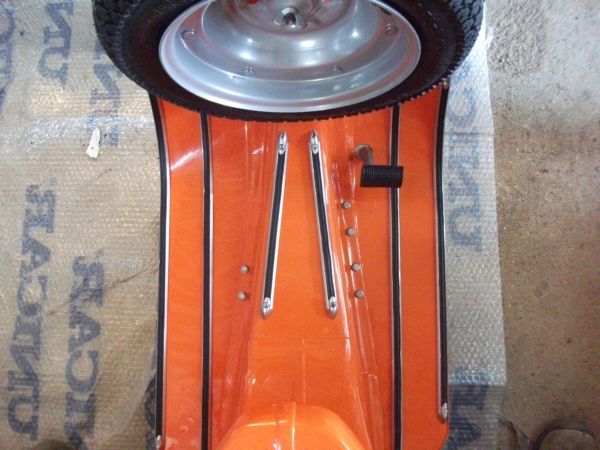

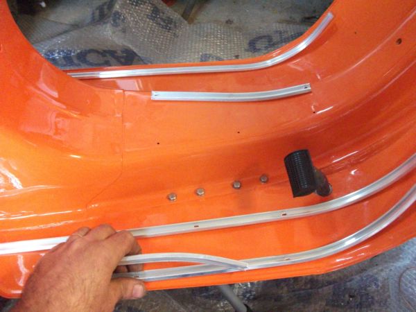

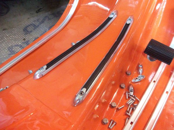

Adesso iniziamo a montare i listelli pedana..operazione delicata,da effettuare con attenzione e precisione Immagine:

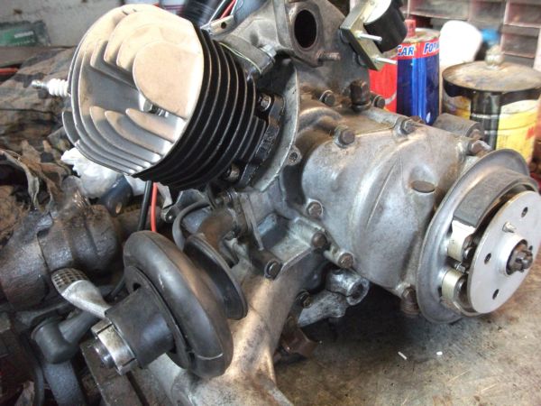

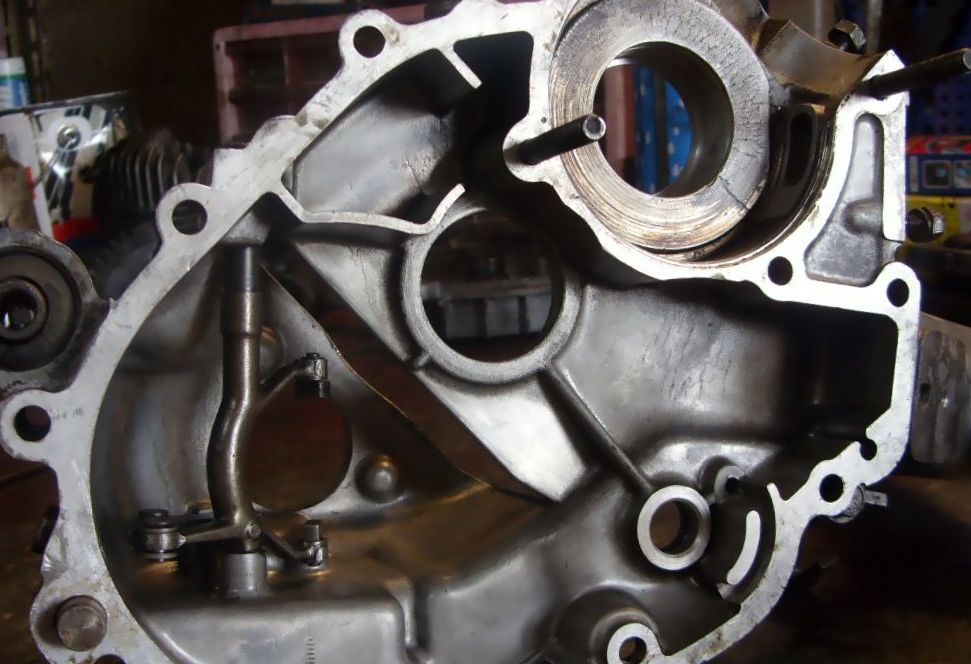

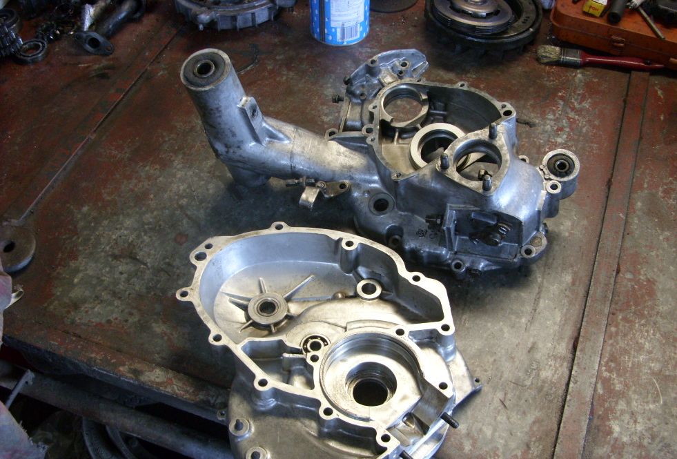

Preparazione carter motore... Immagine:
 137,3 KB
 169,6 KB
 80,01 KB
 71,88 KB |

Ragazzi,ho saltato un paio di passaggi(montaggio silent blok,montaggio cuscinetti,paraoli,chiavette ,frizione,crocera cambio ecc.. )altrimenti dovrei inserire un centinaio di foto......... |

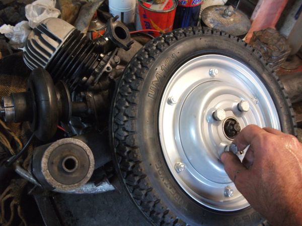

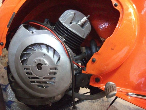

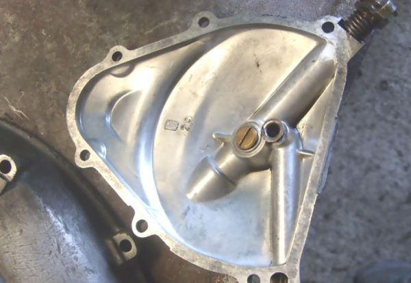

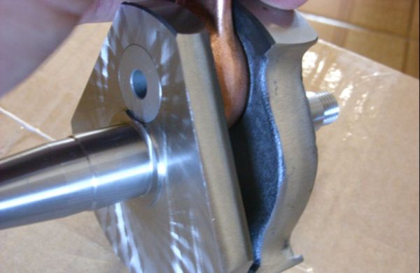

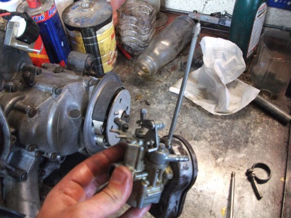

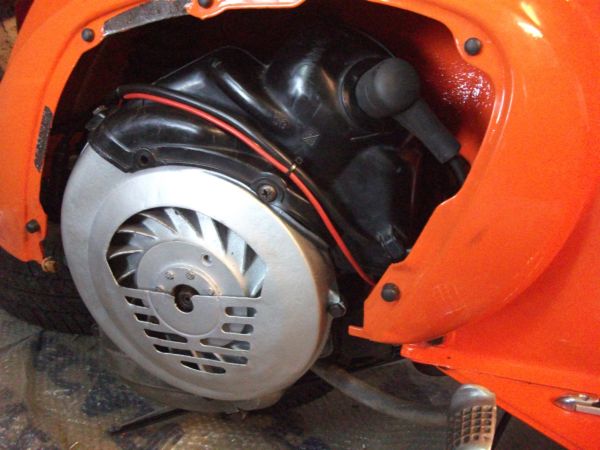

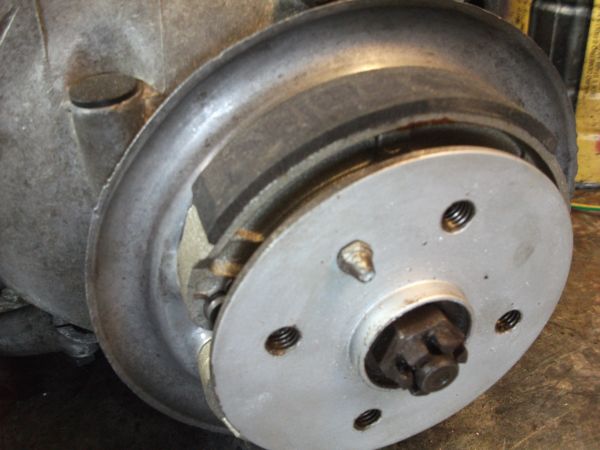

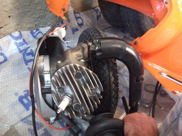

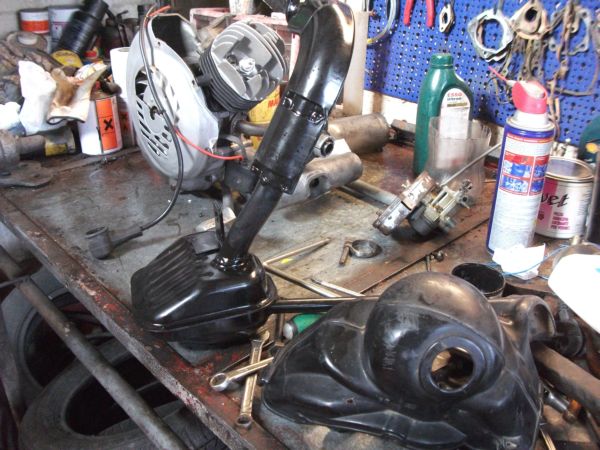

Inserito il - 24/05/2010 : 00:04:34
Allora...kit termico DR 47mm ,frizione tre dischi newfren,marmitta padellino tipo originale,carburatore originale dell'epoca 16-10 getto max da 60+filtro originale,sostituzione bobina interna AT con esterna, sostituzione paraoli,cuscinetti,chiavette,guarnizioni motore,guarnizioni carburatore,sostituzione spillo e galleggiante,crocera nuova 4 griffe 3 velocità,coppia primaria originale 18-67 denti elicoidali,ingranaggio messa in moto nuovo+gommini di battuta messa in moto.
   Purtroppo per quanto riguarda la bobina alimentazione interna l'ho dovuta sostituire per forza con quella esterna abbinata con l'interna di precarica,in quanto le bobine interne che vendono mi sono risultate spessissimo inaffidabili:quando riscaldano staccano creando problemi enormi!!! Sono state sostituite inoltre le puntine platinate ed il condensatore,lo statore è stato ripulito ed i fili sostituiti totalmente. L'impianto elettrico della vespa è stato sostituito del tutto  L'albero motore l'ho sostituito con uno nuovo con gabbia a rulli( come ben sapete quelli datati erano con bronzina) |

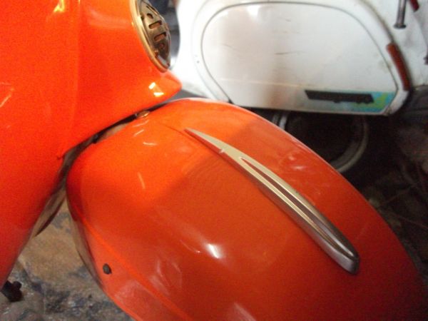

Inserito il - 24/05/2010 : 11:06:24
2 cose non vanno...e sembrano brutte a vederle...
Il coprivolano...manca un pezzo e le viti devono essere a spacco.
Però è molto molto bella e si vede che hai passione |

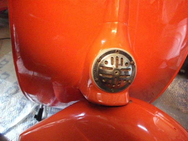

Inserito il - 24/05/2010 : 11:34:19
| bene, ma ti prego restaura quel clacson... |

Inserito il - 24/05/2010 : 12:57:46
Lo so,ma il coprivolano è impossibile da reperire nuovo per le viti....sono provvisorie |
