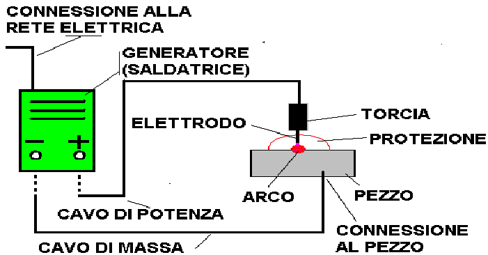

UN PICCOLO E BANALE SCHEMINO DI UNA SALDATRICE AD ELETTRODO

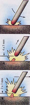

Proteggere il viso con la maschera, sfregare l’estremità dell’elettrodo sul pezzo da saldare per 1 o 2 cm affinchè si producano delle scintille. Allontanare l’elettrodo di 4 o 5 mm per stabilire l’arco elettrico, quindi riavvicinarlo a 2 o 3 mm dal pezzo ed iniziare la saldatura.

La lunghezza dell’arco dev’essere costante e quasi uguale al diametro dell’elettrodo.
Saldare tirando l’elettrodo verso di sé, dev’essere inclinato di 60° rispetto al piano della saldatura.

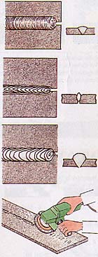

Regolare l’avanzamento dell’elettrodo per ottenere una larghezza di cordone pari al doppio del diametro dell’elettrodo.
Realizzare il cordone di saldatura spostando l’elettrodo lentamente. Dopo la saldatura picchiettare il cordone con un martello per eliminare le scorie. Pulire, infine, la saldatura con una spazzola metallica e spianare il cordone con la lima o la mola.
