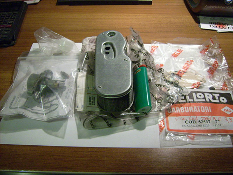

Prima di cominciare mi sono procurato:
- galleggiante dedicato C si 08
- coperchio DRT C si 07/R
- kit guarnizioni C si 03 disponibile sempre da DRT.
- filtro T5 vedi discussione: http://www.vespaforever.net/forum/topic.asp?TOPIC_ID=23162
Il bic mi serve per fumare se mi innervosisco
Occorrente:

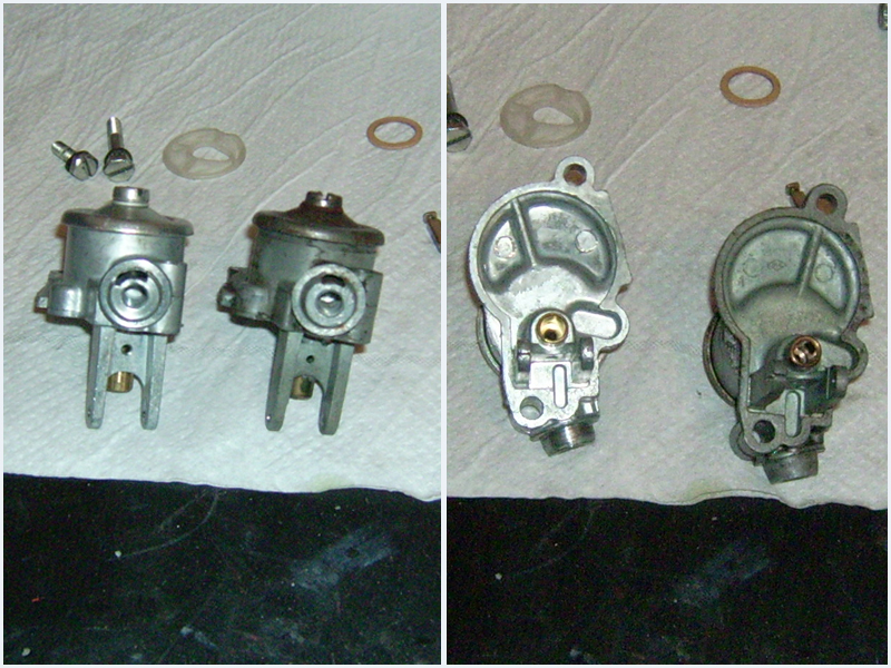

Nel coperchio DRT si nota subito che l'entrata della benzina e la sede dello spillo sono maggiori rispetto l'originale.
Differenze coperchi 07/R vs org.:
467,87 KB

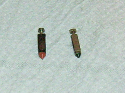

Differenze spillo ammortizzato vs org.:
107,64 KB

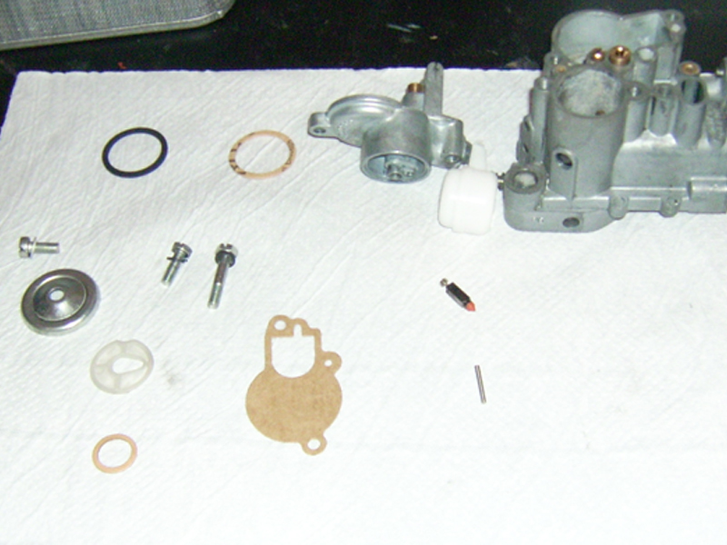

Da notare la presenza di 2 guarnizioni, una di carta e l'altra di gomma, serviranno entrambe per poter alzare il coperchietto di ferro.

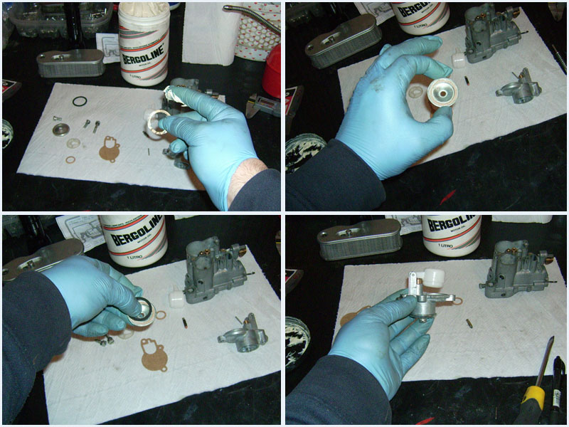

Per iniziare:
292,58 KB
Sporcare le guarnizioni di grasso, nel mio caso bianco idrorepellente, prima di montarle.
Inserire prima la guarnizione di carta e poi quella di gomma.
Tra la vitina e il coperchietto di ferro c'è una rondellina in alluminio che fa da guarnizione.
Prima di inserire lo spillo e il galleggiante controllare la tenuta, magari chiudendo l'entrata benzina e appoggiando la punta della lingua sulla sede dello spillo per creare un vuoto d'aria.
Inserire la guarnizione del coperchio DRT prima di montare il galleggiante.
Assemblaggio coperchio DRT:
154,67 KB

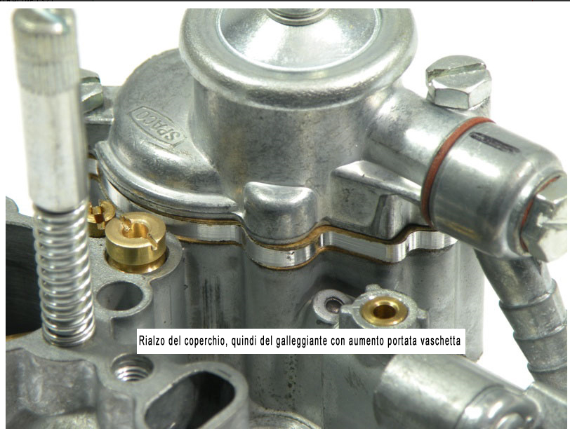

327,7 KB
Kit coperchio carburatore pinasco con passaggi benzina maggiorati e con spillo ammortizzato. Questo kit è stato studiato appositamente per ridurre il fastidioso svuotamento della vaschetta che si ha normalmente su elaborazioni con 177cc in alluminio e ghisa e su 215cc. Il kit riduce il rischio di scaldate o grippate e rende la guida più piacevole, è adattabile a tutti i carburatori Dell'Orto e Spaco.
