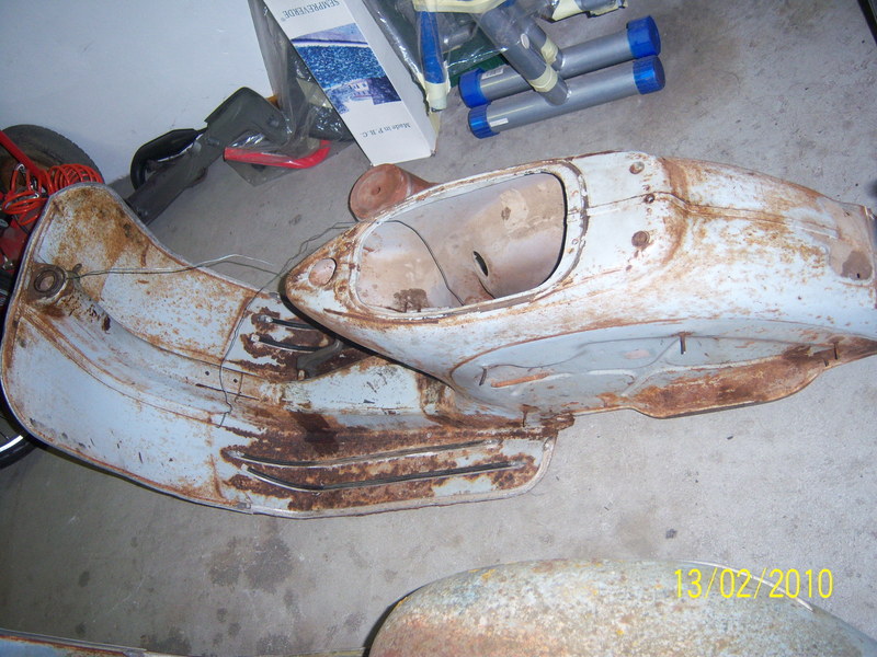

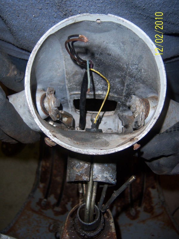

davide mi è venuto un dubbio da chiederti riguardo alla verniciatura..
allora inn teoria il fondo nocciola si dovrebbe vedere,dentro il manubrio,nella pancie laterali,nel vano sotto il serbatoio ecc..
ma guardando queste foto,che sono come le mie..
175,56 KB
181,68 KB
non noti che in realtà c'era il colore stesso??
secondo te?
mi sbaglio?
ciao!!!!

L'interno del manubrio non è verniciato con convinzione ma solo "sbruffato", insomma è una via di mezzo se pulite ve ne accorgete...

sulla mia vbb il manubrio era colorato anche all'interno... poi insomma, qua ci vuole un po' di acume... alla piaggio verniciavano come capitava, non stavano lì a pensare "qua devo sfumare, qua devo coprire"... come veniva veniva quindi un manubrio può essere rimasto sfumato e un'altro, passato sotto le mani di un altro carrozziere, può essere stato completamente verniciato...
Ciao, quoto in toto.
Infatti, nella mia il manubrio era verniciato anche all'interno, e così erano le due pance, all'interno non si vedeva il fondo ma erano completamente verniciate. addirittura sotto il serbatoio c'era poco fondo nocciola. Per certo non è stata riverniciata in tempi successivi, perchè grattando è venuto fuori il fondo e poi la lamiera.
Misteri Piaggio...
P.S: io, sinceramente, sono convinto che tutte queste fisime sulla verniciatura ce le stiamo facendo al giorno d'oggi, come dice il buon Wyatt, in Piaggio verniciavano un po' alla "va là che la va ben", giusto per darle un colore all'esterno...
