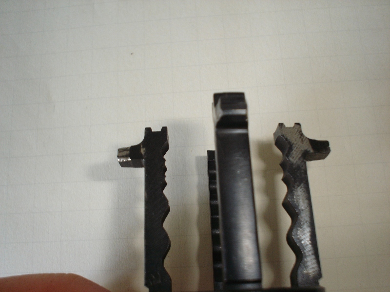

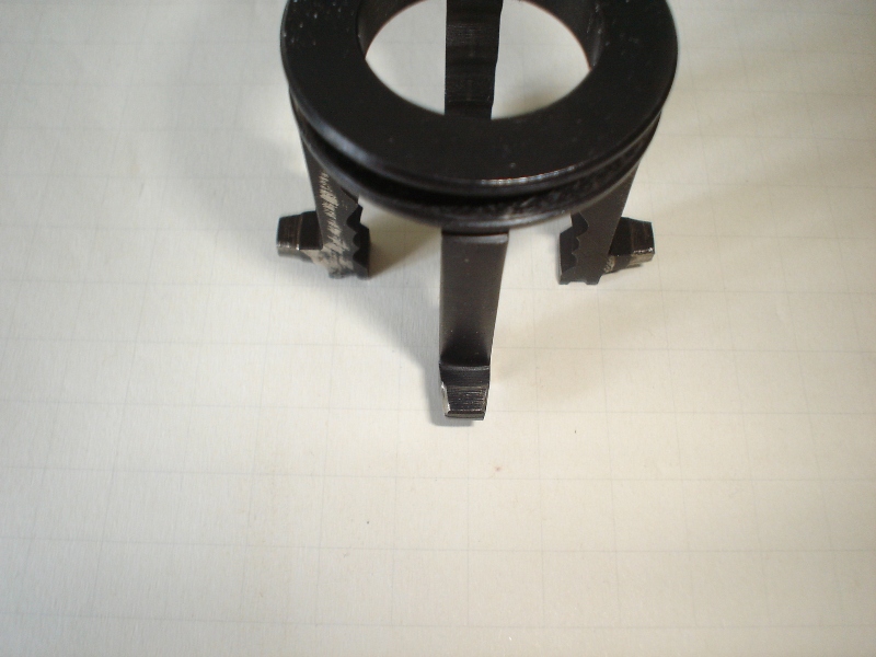

Salve a tutti, stò trovando a vendere questa crocera..cosa mi dite? In ke condizioni vi sembra? Vi posto le foto...Grazieee! :)

Ma la vendi o la devi aquistare??
In ogni caso comunque vedo che dove ha lavorato si è un poco stondata.
Non vorrei che dopo pochi km cominciassero ad uscire le marce quindi io non la rimonterei!!

MAI COMPRARE UNA CROCERA USATA...
quella si vede lontano un miglio che è usurata...
non comprarla...

si..avete confermato la mia ipetesi..grazie mille! ;)
Cmq, c'è qualcuno ke ne ha una in buone condizioni e vuole venderla????

fossi in te io la prenderei nuova... non è una parte che si compra usata tranquillamente.... chiudere un motore con una crocera senza sapere se funziona correttamente mi sembra un po' un tiro alla fortuna
