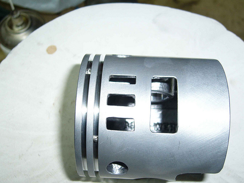

Ciao a tutti,sto finendo i lavori sulla 50n corta (1964),sto rifinendo il blocco,il motore originale è stato rettificato e riposto con cura in un cassetto...ho preso un 80cc pinasco in ghisa..monto il pistone alla biella tutto ok...le fasce entrano,ma non riesco a mettere il pistone nel cilindro...Forse erro nel mettere le fascie?come vanno?...su youtube cèra un video che le fasce vanno messe "nel posto giusto,girandole" qando si fà entrare il pistone nel cilindro...qualè sto posto giusto?....come sono le prestazioni di quest'80 con proma a siluro e carburatore 16/16??

Ciao! allora....nella sede delle fasce ci deve essere una pallina...la parte tagliata delle fasce va messa li, stringi le fasce e infili il pistone nel cilindro |

Quoto... Sul pistone sono piantati dei pernetti piccolini che fanno da riferimento per la chiusura delle fasce dove hanno lo scalino per intenderci... Se è rettificato conviene prima che provi se le fasce chiudono giuste a pistone smontato... Fidarsi è bene... Non fidarsi al giorno d'oggi è normale routine...  |

| no il motore non è rettificato...il pallino non cè sul pistone! |

Ricordo inoltre che se è stato rettificato e i travasi sul cilindro sono "taglienti" bisogna carteggiare leggermente gli spigoli per togliere appunto l'affilatura |
impossibile che non ci sia......mica è un 4 tempi. |

Contrordine...sono appena risalito dal garage per controllare,nella seconda cava è minuscolissima,nella prima è poco piu evidente....non si notano proprio se non ci fai caso rispetto agli altri pistoni!!...ho provato a fare l'accoppiamento al volo ma non ci sono riuscito,sai comè,in 22 secondi con la sigaretta in bocca che mi bruciava...domani andrà sicuramente grazie!!...riguardo le prestazioni?
