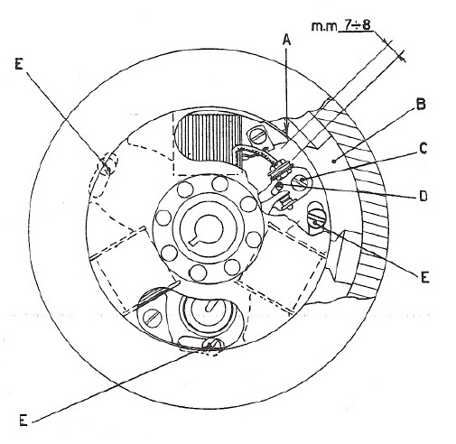

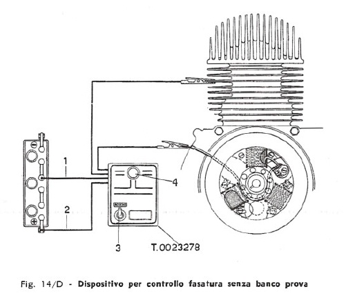

proviamo a farla come si faceva in officina Piaggio negli anni '60:
fig. 14d:
fig. 15d:
Istruzioni:

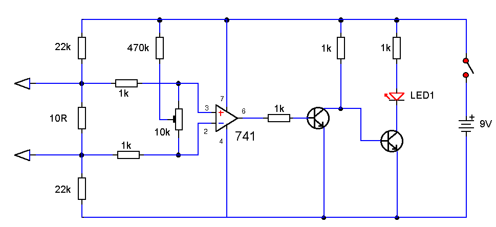

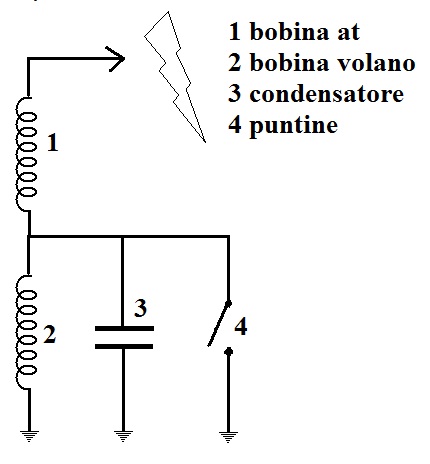

Benchè queste mie note interesseranno 2,5 utenti del forum (ho arrotondato per eccesso) le posto ugualmente:
questo è lo schema, generico, di come è collegato l'impianto AT su tutte le vespe a puntine; ora per vedere quando si aprono le puntine si potrebbe usare un comune tester in ohm, ma la lettura verrebbe influenzata dalla bobina interna del volano quindi:
RESTA DI STUCCO E' UN BARBATRUCCO:
eccovi la mimmoversione del T.0023278 autoalimentata e in chiave moderna (mica tanto, lo feci circa 20 anni fa) l'accensione del LED indicherà l'apertura delle puntine.
I due transistor sono comuni NPN per impieghi generali.
Il materiale per la mimmoversione costa meno di 5 euro (il pezzo più costoso è la batteria)
