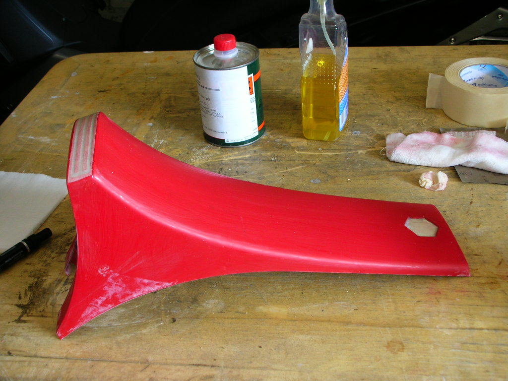

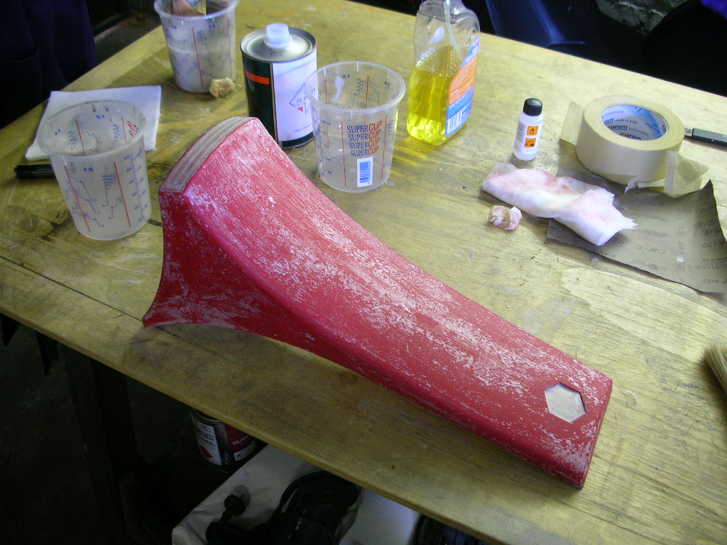

ecco un altro avanzamento dei lavori a dire il vero è un esprimento da estendere ad altre parti della vespa per cortuire delle parti in carbonio

che ne pensate?

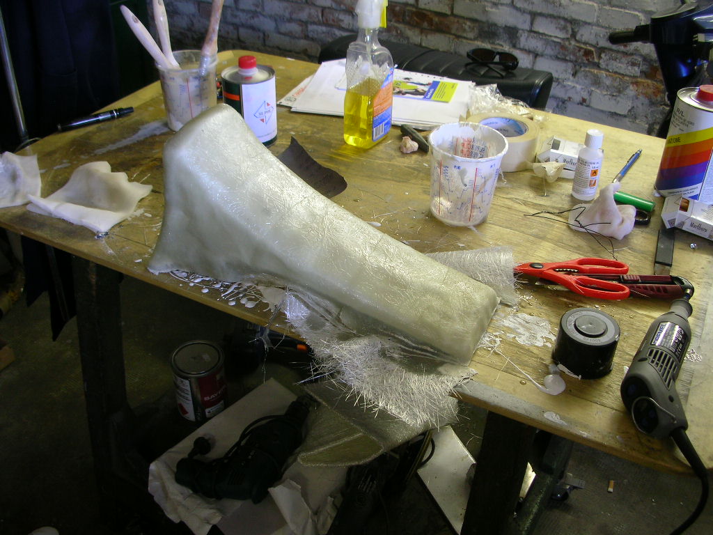

ti sei creato un nasello di ricambio in vetro resina?
cesare1968
pk50xl rush
Città: crespellano
1008 Messaggi
Inserito il - 18/08/2010 : 22:40:57  Mostra Profilo Invia a cesare1968 un Messaggio Privato
NO è LO STAMPO FEMMINA il calco lo ottenuto dall originale poi da li si possono fare nei materiali che si vuole

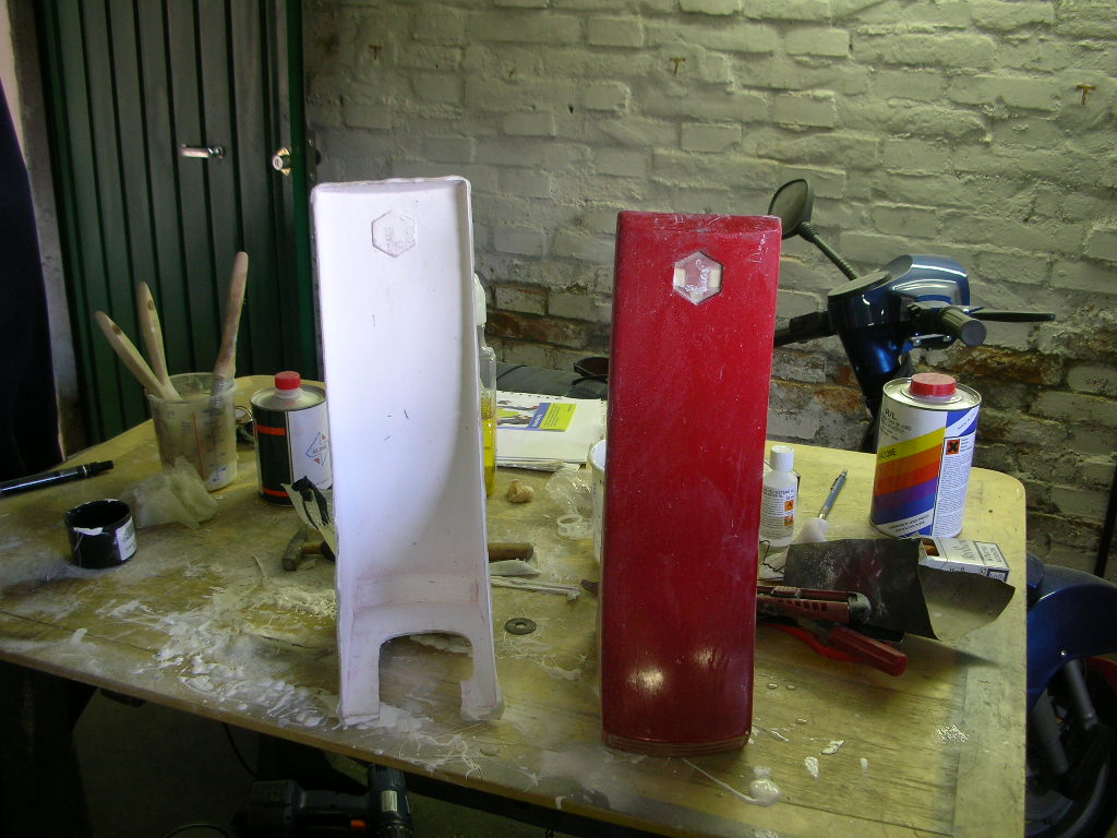

un altra prova

il calco del coperchio sterzo secondo me dovresti fare anche l'interno altrimenti come fai per avvitarlo?

cosa usi per fare il calco?
per fare in calco dell interno ci vorrebbe uno stampo è un lavoro non alla mia portata cmq per le colonnine non dovrebbe essere un grosso problema
lana di vetro resina in poliestere e gel coat
