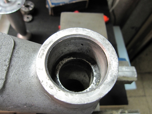

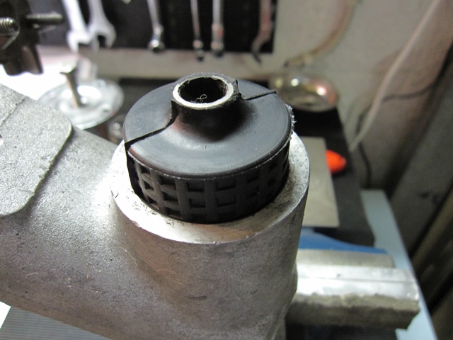

ciao a tutti vi propongo un altro quesito!
stavolta riguarda i silent block quelli sul carter dove va infilato il perno del motore.
si parla sui forum sulla difficolta' di toglierli...e di metterli, tanti post a riguardo di questa operazione che direi seccante e impegnativa.
il mio problema ( se poi ' è un problema) l'ho riscontrato quando mi sono messo li a toglierli con la pressa e rimetterli.
NESSUNA FATICA. praticamente è uscito con una certa facilita' e la cosa dubbiosa è stato quando ho "appoggiato" il silent block nuovo e pressando con le mani quasi entra da solo.... credo che ci sia un anomalia...
mi sono reso conto che i carter della vespa 50 hanno 2 tipi e quello che oggi si trova in commercio sarebbe quello della ET3, e questo lo vendono per tutti i tipi, infatti se guardate le foto vi rendete subito conto di cosa sto parlando....
grazie a tutti....

Inserito il - 03/05/2010 : 21:43:17  Mostra Profilo Invia a djgonz un Messaggio Privato
e quindi quale sarebbe il problema?

Inserito il - 03/05/2010 : 22:18:14  Mostra Profilo Invia a ilario un Messaggio Privato
il silent block entra morbido. E'NORMALE?

Inserito il - 03/05/2010 : 22:36:44  Mostra Profilo Invia a cionizon un Messaggio Privato
Guarda che se il tuo è un motore small il montaggio dei silent non è problematico e non serve nemmeno la pressa.
Le rogne si hanno con i motori large (tranne i 200)

Inserito il - 03/05/2010 : 22:45:23  Mostra Profilo Invia a ilario un Messaggio Privato
QUINDI IL FATTO CHE LO INSERISCO ANCHE A MANO E' NORMALE? HO VISTO GUIDE CHE ADDIRITTURA PARLANO DI USARE UN ASTA FILETTATA CON LE RONDELLONE PER INSERLO..... A ME VA GIU' LENTO , MORBIDO....
SCUSATE MA STO IMPARANDO!
Inserito il - 04/05/2010 : 09:35:40  Mostra Profilo  Visita l'Homepage di poeta  Clicca per vedere l'indirizzo MSN di poeta Invia a poeta un Messaggio Privato
Ciao ILARIO!
Detto il forcella se ben ricordo...
Il silent ET£ entra facile ma non proprio come dici spingendolo con il pollice!
Però... dalle foto i tuoi carter sembrano OK, quindi di certo và bene tutto...
Il Silent originale tipo Special invece, quello sì fà TRIBOLARE!!! Guarda nelle FAQ che cosa si sono inventati per metterli! E capirai...
I silent ORIGINALI PX sono UTOPIA, montano infatti quasi tutti quelli non originali con il tubo fissato sul gommino, i gommini originali invece sembra assurdo, viste le loro dimensioni, entrino in quei piccoli fori, mi cimenterò presto con loro, arrivata ieri busta 5 pz silent Dx e 5pz silent sx PX, la 200 li monta uguali alla 125, non sono quindi affatto più FACILI! Ma uguali.

Inserito il - 04/05/2010 : 12:44:19  Mostra Profilo Invia a ilario un Messaggio Privato
quindi vanno bene questi della et3 ? quelli della special non si trovano in commercio. hanno unificato con il modello che vedete nella foto....
entrano morbidi senza fatica.
va bene lo stesso? o serve una maggiore aderenza?
Inserito il - 04/05/2010 : 13:12:41  Mostra Profilo  Visita l'Homepage di poeta  Clicca per vedere l'indirizzo MSN di poeta Invia a poeta un Messaggio Privato
Vanno bene, comunque per la cronaca gli Originali esistono e li vende la Piaggio, a ben altro prezzo e per metterli la STORIA cambia parecchio...

Inserito il - 04/05/2010 : 15:43:03  Mostra Profilo Invia a ilario un Messaggio Privato
tecnicamente c'è tanta differenza tra i due? perche' allora metterei questi della et3 che sono piu' semplici.
la piaggio mi ha detto che forniscono solo questo tipo...sara' una balla sicuramente.
qualcuno smentisce?
